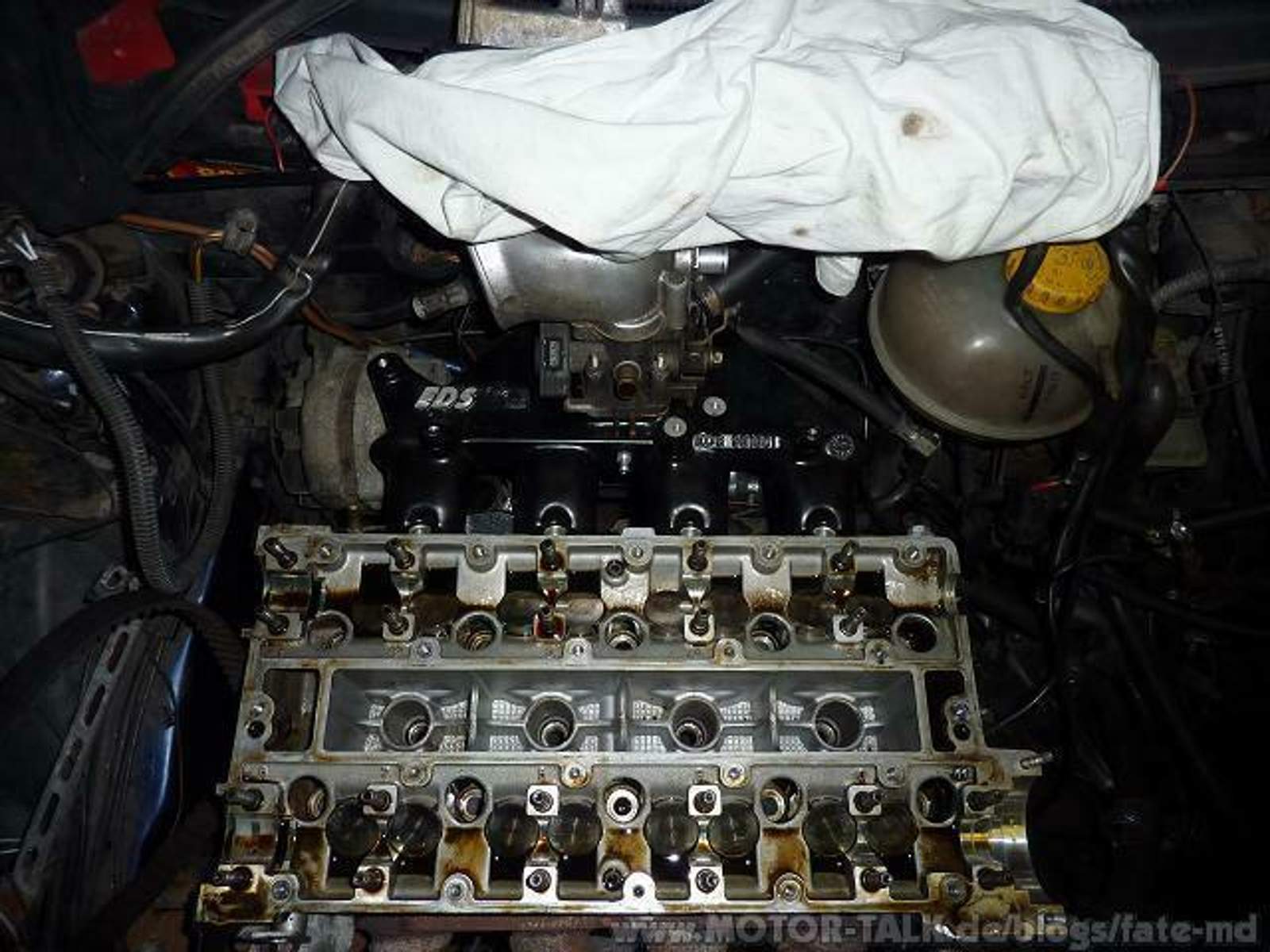

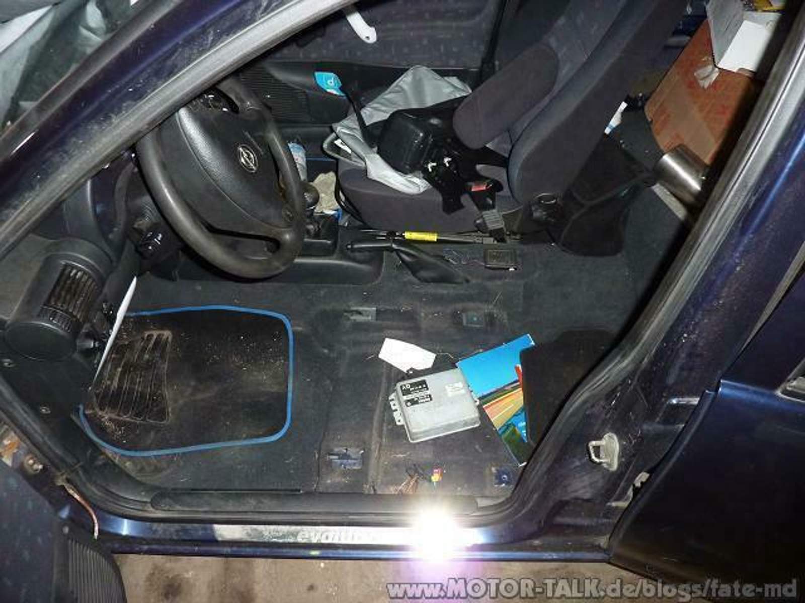

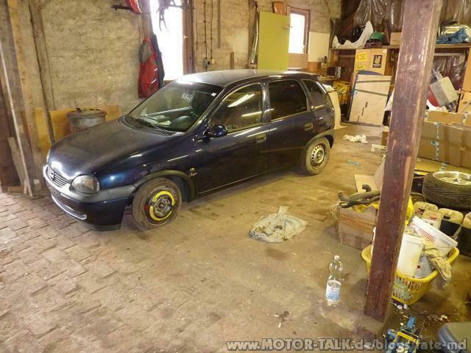

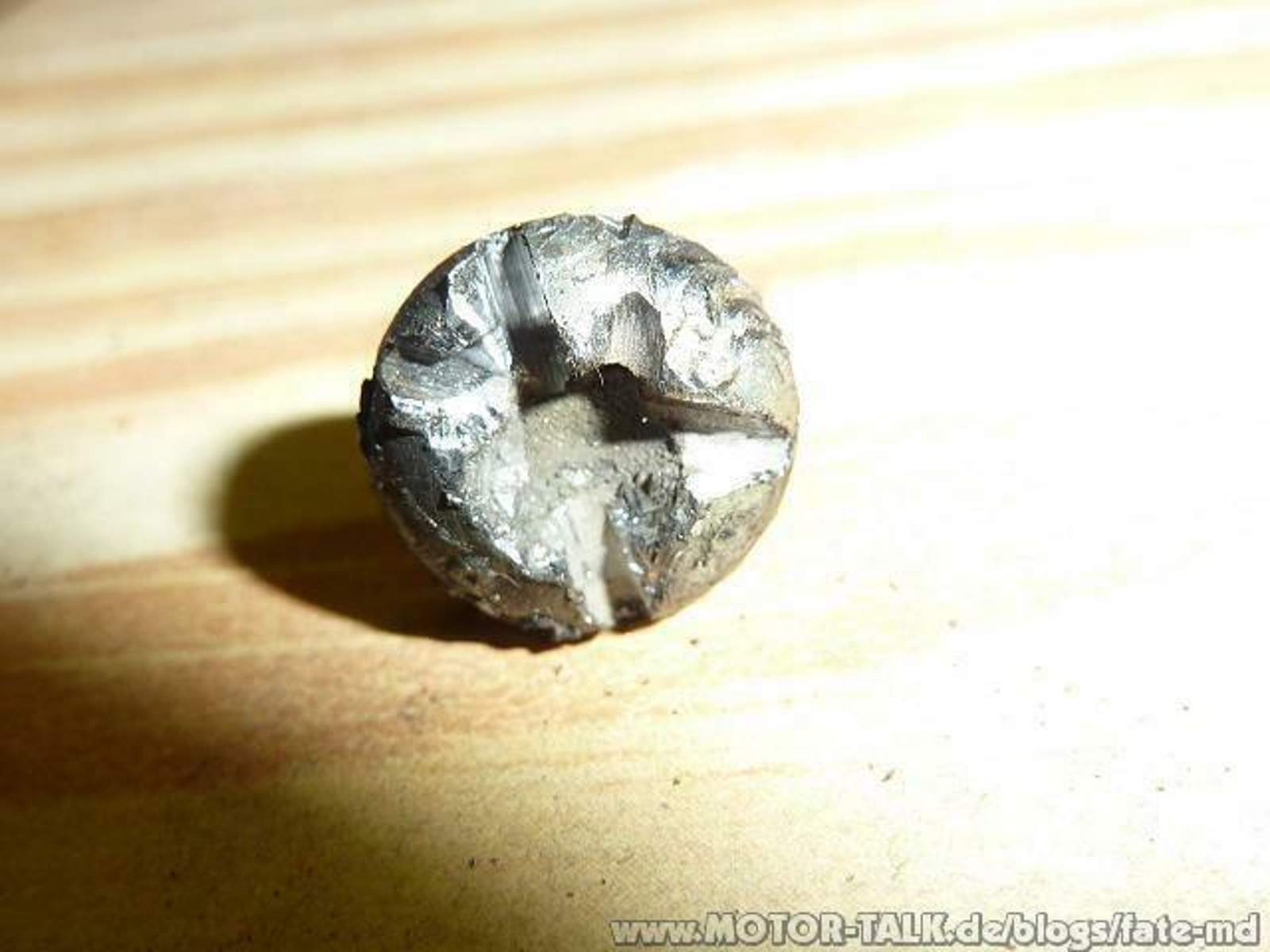

Nachdem die neuesten High End Lexani Rims mit Super Power Performance Tires zum platt stehen montiert waren, wurde der Motor geköpft. Keine wirklich neue oder aufregende Arbeit, sondern in dem Fall einfach nur Arbeit. Aber was solls, was mutt datt mutt.
Ging sogar fast ohne Zwischenfälle und Verzweiflungsatacken. Fast. Eine ver****te Schraube der Zahnriemenverkleidung - welche übrigens dank fein verstellbarer Nockewenwellenräder nicht mehr ohne Demontage der Nockenwellen oder -räder zu erreichen ist - meinte doch netterweise, sich erst komplett runddrehen lassen zu müssen, dann auch beim Versuch sie einzuflexen immer noch die Mitarbeit zu versagen um schlussendlich doch mit der Zange rausbefördert zu werden. Hat mich fast 30min gekostet. Arschloch.
Rest war Dienst nach Vorschrift, Kopf und Saugrohr werden zum prüfen weggeschickt.
[bild=1][bild=2][bild=4][bild=3]

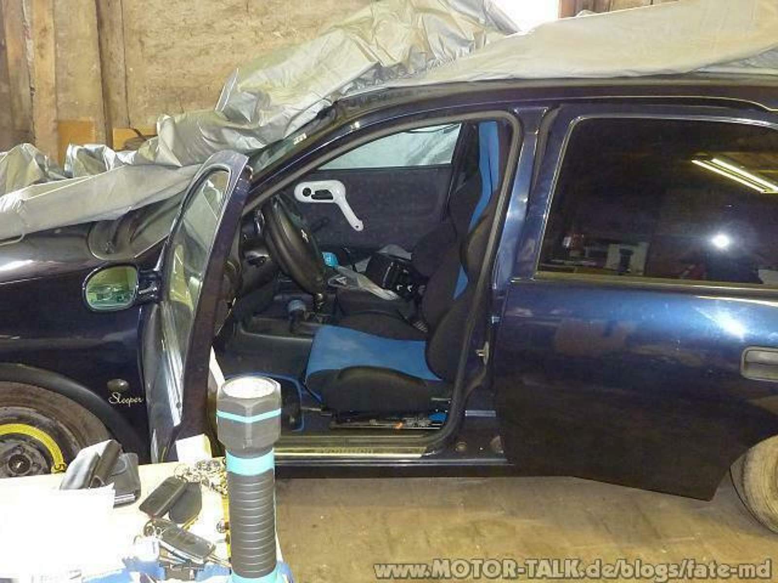

An der Krawallbüchse ist sonst heute nicht allzuviel passiert, nach etwas Quälerei hab ich das Radio ausgebaut, wird im Sofa Verwendung finden solange die Krawallbüchse ausser Gefecht ist. Das Sofa war dann heute auch das Objekt was etwas mehr Zeit in Anspruch nahm, irgendwas muss mich ja schliesslich auch in Zukunft mobil halten.
Schlussendlich wurde der Krawallbüchse dann noch eine große Kapuze aufgesetzt, da es ja wohl doch eine etwas längere Standzeit zu werden scheint.
[bild=5]

Da am Motor momentan nicht viel gemacht werden kann (bzw. ich nicht will, bevor ich Rückmeldung von Hellspeed hab), hab ich mich mal den "paar" Teilen gewidmet, die ich sowieso noch liegen hab für die Burg und begonnen dort weiterzubasteln. Heute also mal neues Gestühl testen. Als erstes die beiden Angstschrauben raus, welche den Sitz mit dem Unterboden verbinden und sich gerne rund drehen. Angst? Grundlos! Kamen vollkommen friedlich 😎 🙂 Nun kann der Sitz raus. Ja? Nee! Airbagkabel und Gurtstrafferkabel abmachen. Aber wie, wenn man´s noch nie gemacht hat und nicht genau weiss, wo welche Nase gedrückt oder gezogen werden muss, kaputt machen will man ja auch nix. Also fingert man einfach mal 30min dran rum und probiert hier mal, hebelt da mal und zieht dort. Irgendwann ging´s auf, wie und warum genau, keine Ahnung 😁
Also Gestühl raus, Sitzkonsole abgeschraubt, neues Gestühl geholt, Adapterwinkel geholt, festgestellt dass die Bohrungen zwar sehr formschön sind, nur leider nicht über den Gewinden und erstmal geflucht. Mitm Dremel auf Langloch umpfuschen? Neee, wird die Tage an der Standbohrmaschine vom Kumpel gebohrt, mich hetzt ja nix.
Nebenbei noch den Forscherdrang walten lassen und mitm Multimeter die Widerstände gemessen, trotz wilder Internetmythen, dass man damit den Airbag zünden könnte etc., also Kids, don´t try this at home! Falls es mal wer braucht: Seitenairbag 0,4-0,5Ohm, Gurtstraffer 2,5Ohm.
Dann noch überlegt, ob ich schonmal anfange den ganzen 80mm Ansaugweg zusammenzufummelm und mir Haltepunkte im Motorraum suche, hab mich dann aber für "Leck mich am Arsch, es ist Wochenende!" entschieden und bin nach Hause gefahren 😁

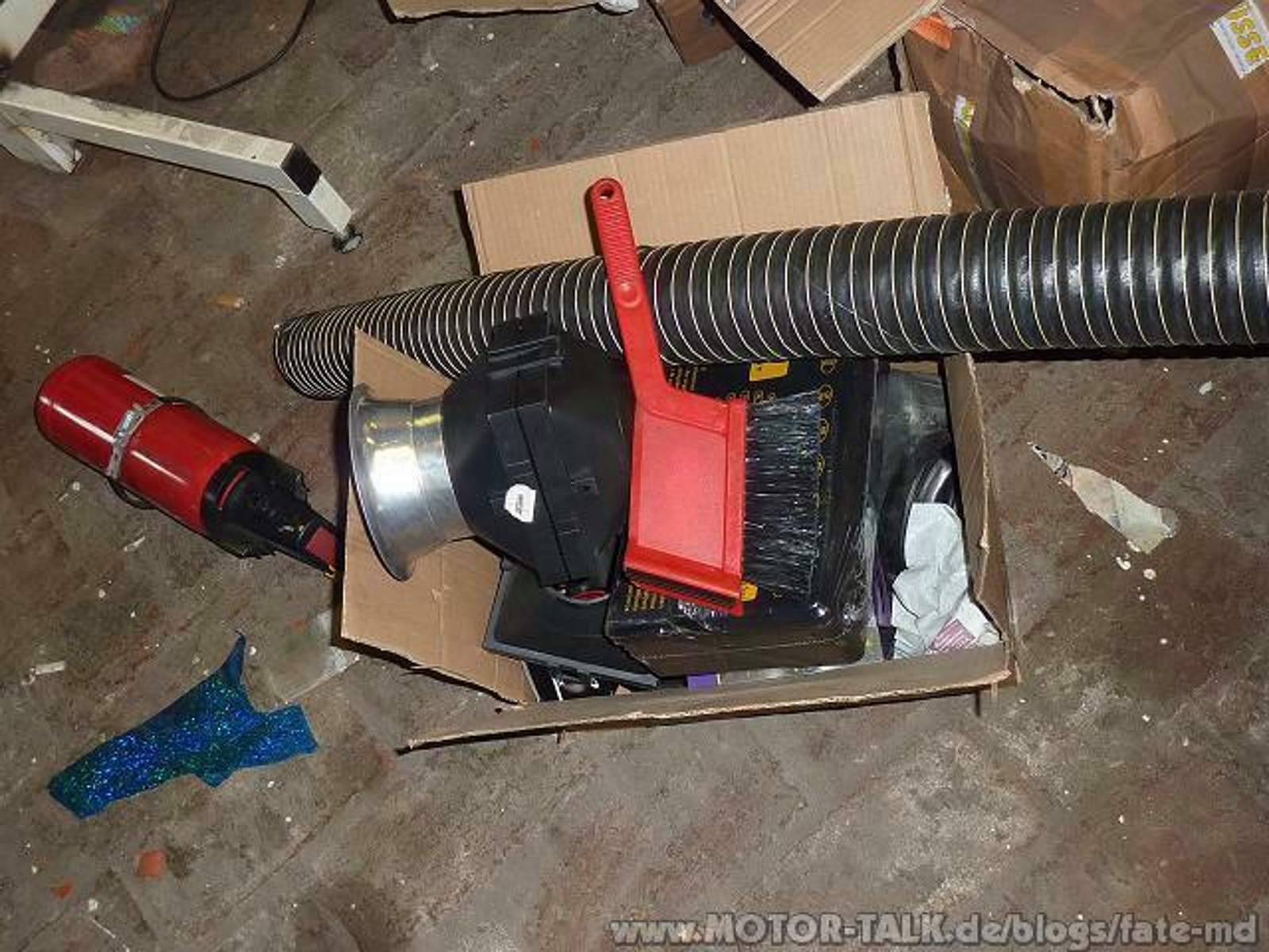

Was ist das für ein Teil auf dem letzten Bild?
Neben dem Eiskratzer😕
Sun Aug 01 20:12:52 CEST 2010    |    fate_md
Motor ist ein C20XE 2.0 16V, Endleistung sollte irgendwas mit ner 2 vorn werden, dann wär ich zufrieden. Das "Ding" ist ein Luftfilterkasten.
