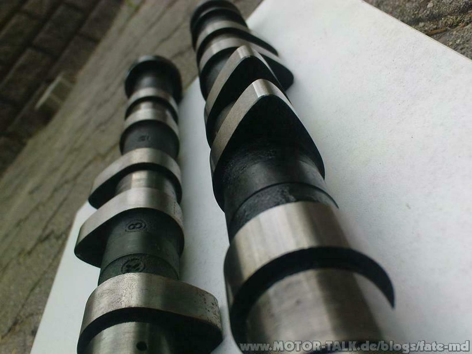

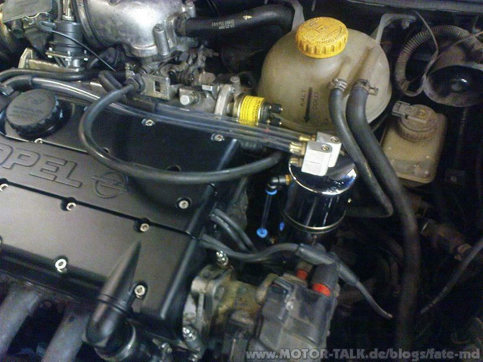

Nachdem einige Wochen vorher meine Nocken einzug hielten, sollte nun auch noch der Spritdruck angepasst werden, da das ganze sonst in Volllast zu mager lief. 3.5bar war die Empfehlung, um das ganze ordentlich überwachen zu können bei der Einstellung, sollte eine Druckdose mit in die Einspritzleiste, Instrument war eh schon im Auto und ist nun mittels Kippschalter umschaltbar zwischen Benzindruck und Öldruck. So der Plan... Kann ja keiner ahnen, dass direkt nach der Montage die Einspritzrail meint, nen Riss kriegen zu müssen - Hallo Murphy. Also das ganze Geraffel wieder raus, neue Einspritzrail rein, einstellbaren Benzindruckregler drauf. Bissl gefummelt, Druck passt, Sichtkontrolle... riecht nach Sprit...hmmm...*such* Nein, diesmal wars nicht die Einspritzrail, sondern der Druckregler selbst, undicht an der Pressfalz, ick freu mir - Hallo Murphy.
Also nen Serien Druckregler "angepasst", funzt seitdem klaglos - f. u. Murphy 😁

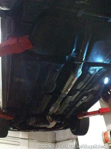

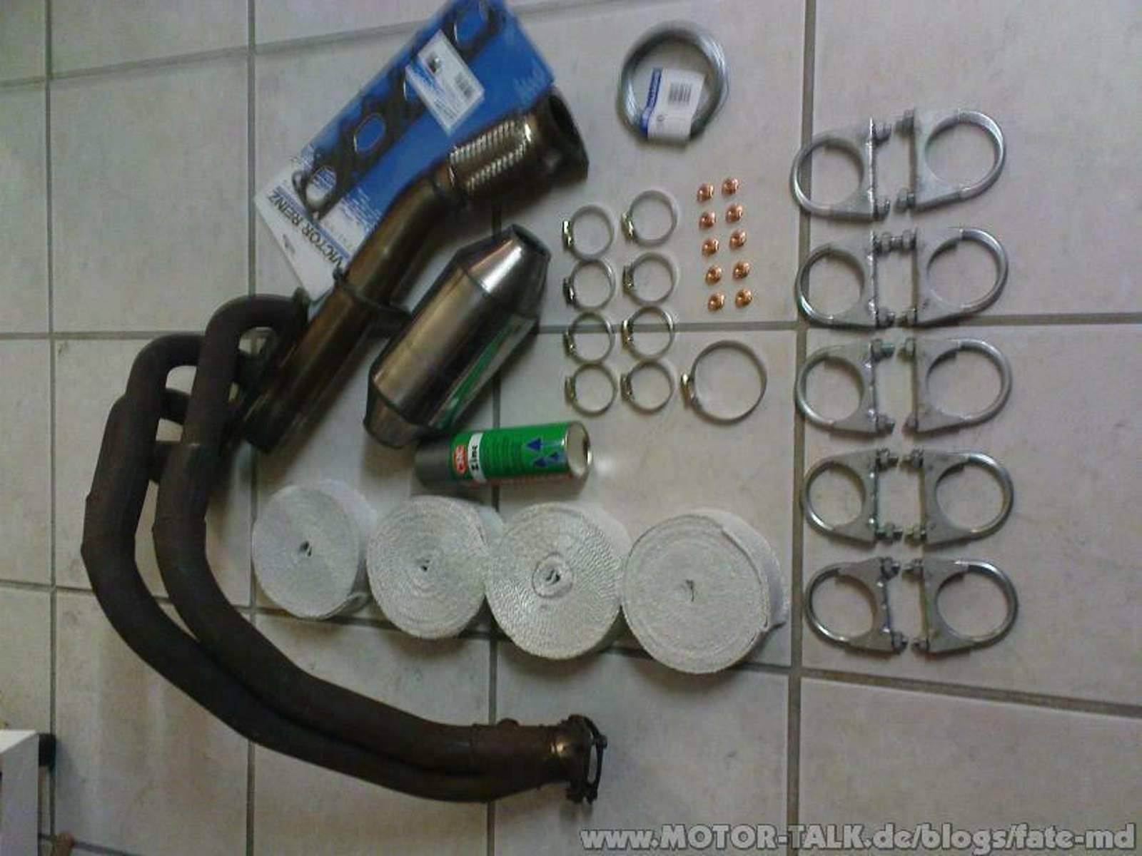

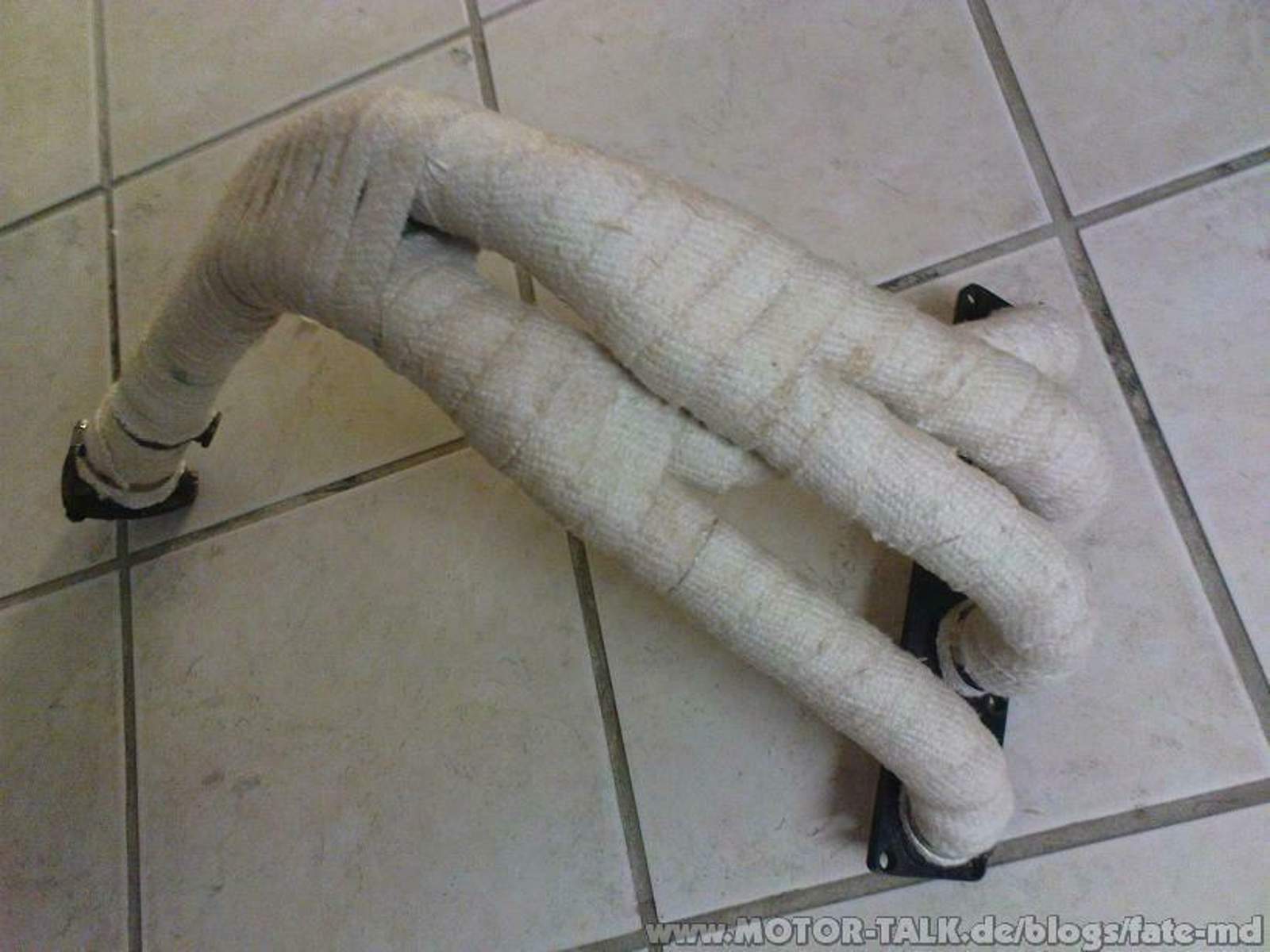

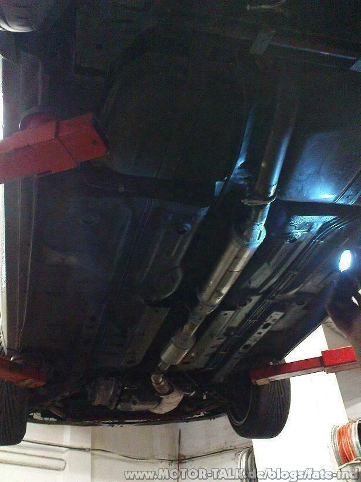

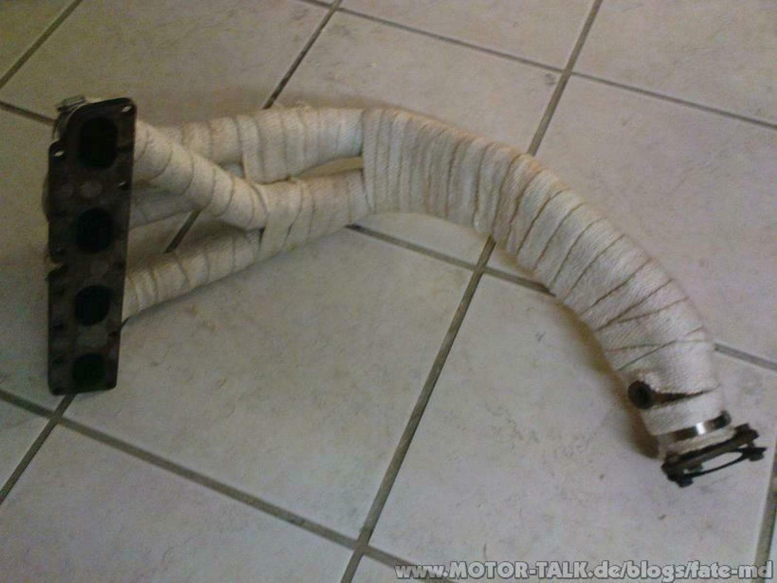

Nachdem das nun funzte, kümmerte ich mich mal wieder um die Ölpest. Also Bühne gemietet und nochmals alles abgebaut und gedichtet. Dabei auf der Bühne festgestellt dass der Auspuff diverse undichtigkeiten hat - Hallo Murphy. Technisch kein Problem, aber eigentlich wollte ich da erst im Frühjahr ran. Aber nun gut, Krümmer und Kat lagen zu Hause, somit war an Material alles da. Kurz bevor der Wagen von der Bühne runterkam noch schnell nen TÜV Vorcheck gemacht - Radlager HA beide Seiten tot - Hallo Murphy. Naja ok..selbst Schuld. Da fordern halt die Räder ihren Tribut und ist ansich ja auch keine Große Sache.
Also neuen Termin für die Bühne gemacht, ab nach Hause, restliche Teile geordert und gewartet. Zwei Stunden vorm neuen Termin für die Bühne waren dann die letzten Teile da, knapp, aber ohne Murphy.
[bild=8][bild=6][bild=7]
Ausbau der alten Abgasanlage ging erstaunlich schmerzfrei, keine abgerissenen Schrauben und nix. Irgendwie zu gut, wir hätten den Braten riechen müssen und natürlich kam es, wie es kommen musste.
Mein Kumpel Murphy war mit in der Werkstatt, mitten beim Schweissen war die Gasbuddel alle, Danke Murphy - Arschloch. Etliche Telefonate brachten uns nicht weiter, am selben Tag wär keine neue Flasche für nen vertretbaren Preis zu bekommen, also alles nur gepunktet und mit der kompletten Anlage in nem A4 Avant zu ner befreundeten Werksatt gedüst und dort fertig geschweisst. Erstaunlicherweise funktionierte das sogar, es war nix verzogen, passte hinterher alles ans Auto, wenn auch teilweise mit Überzeugungsarbeit. Sollten wir Murphy etwa abgehängt haben? Abwarten.

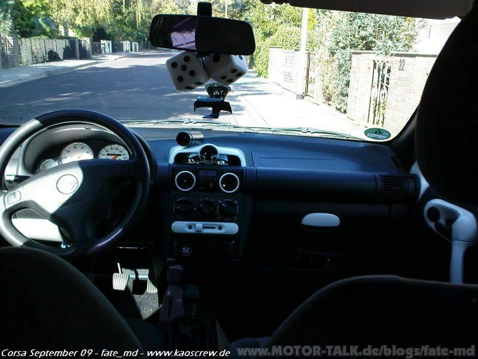

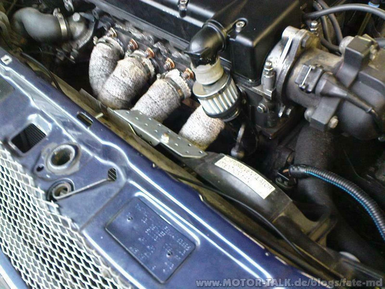

Irgendwann zwischendrin kam mir die Idee, dass mein Ölproblem evtl. an Überdruck in der Kurbelgehäuseentlüftung liegen könnte, dass die Serienentlüftung bei den hohen Drehzahlen evtl. einfach nicht hinterher kommt. Also einfach mal direkt aufs Steigrohr nen Entlüftungsfilter gedübelt und was soll ich sagen - bis jetzt ist´s trocken 🙂

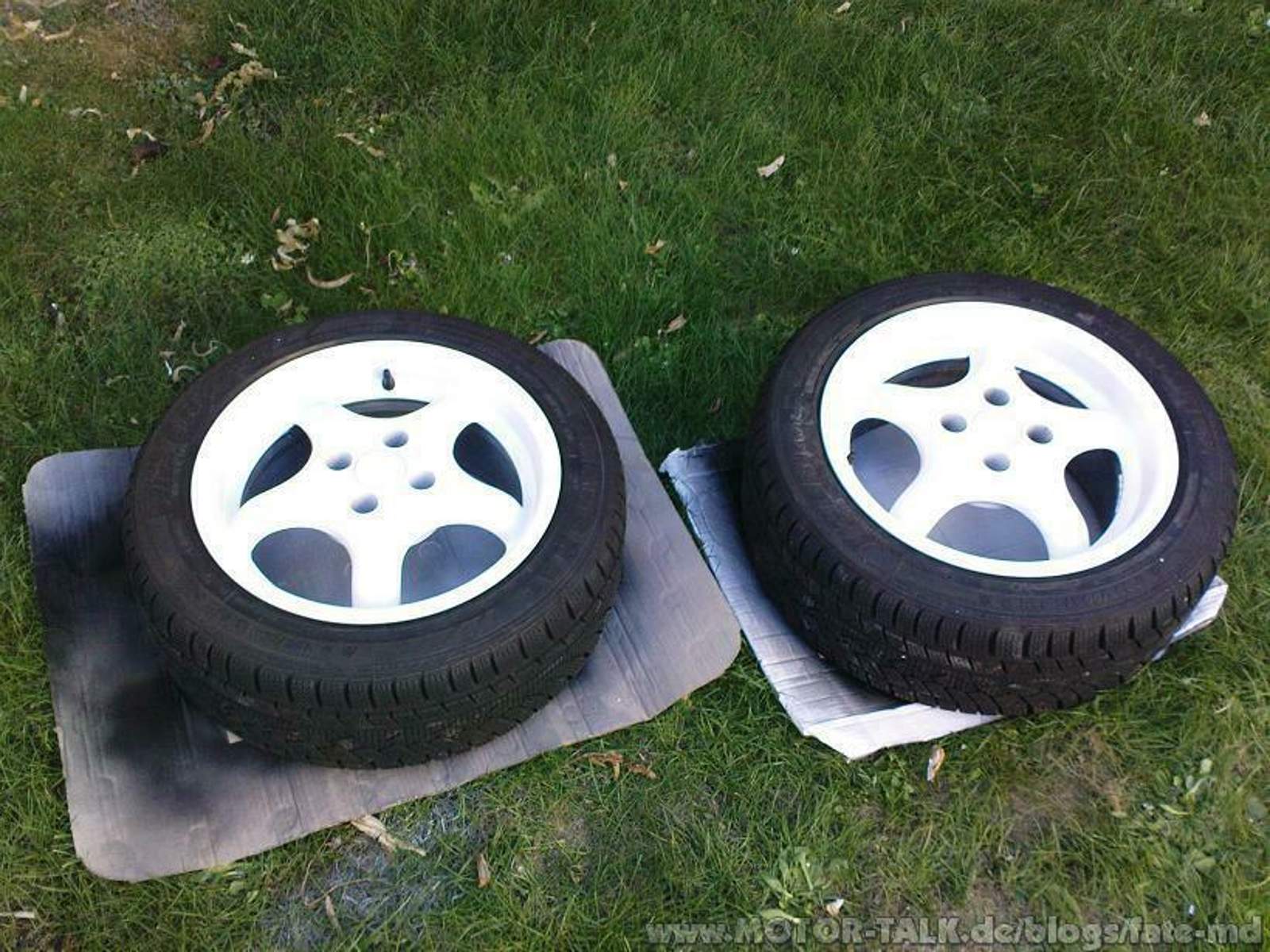

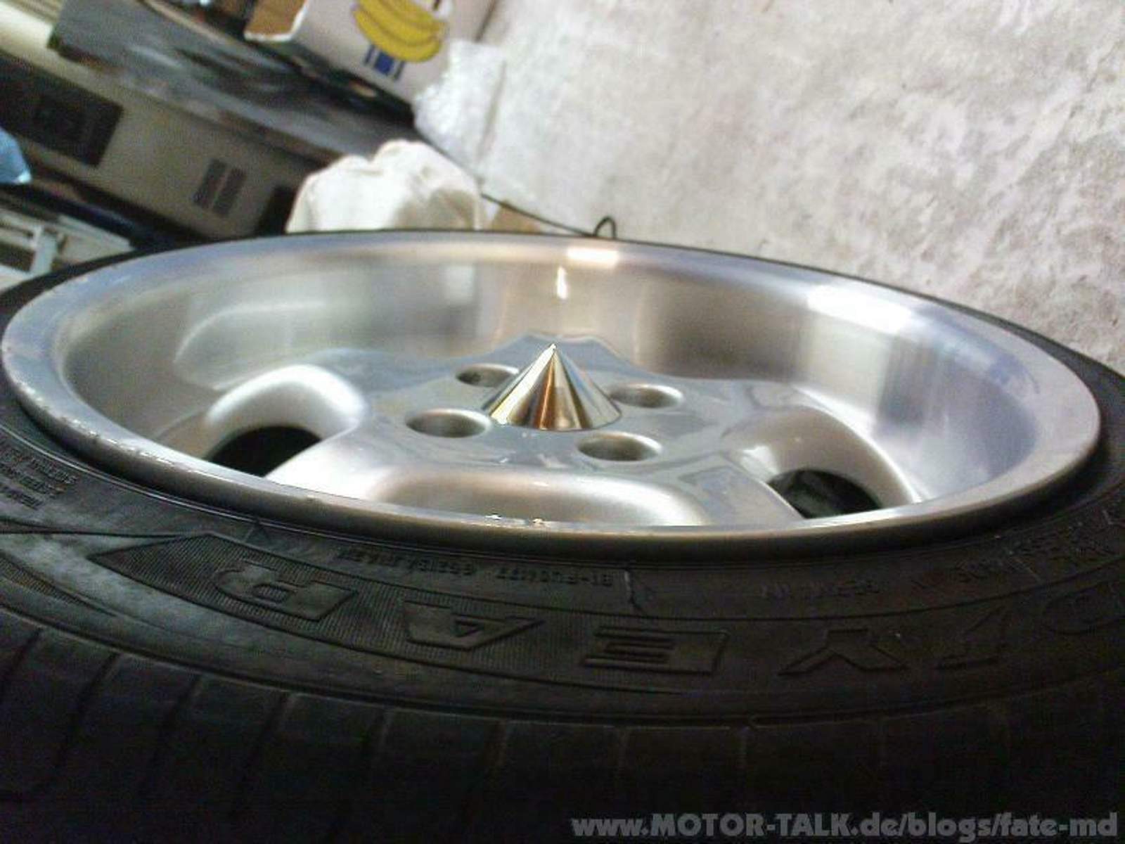

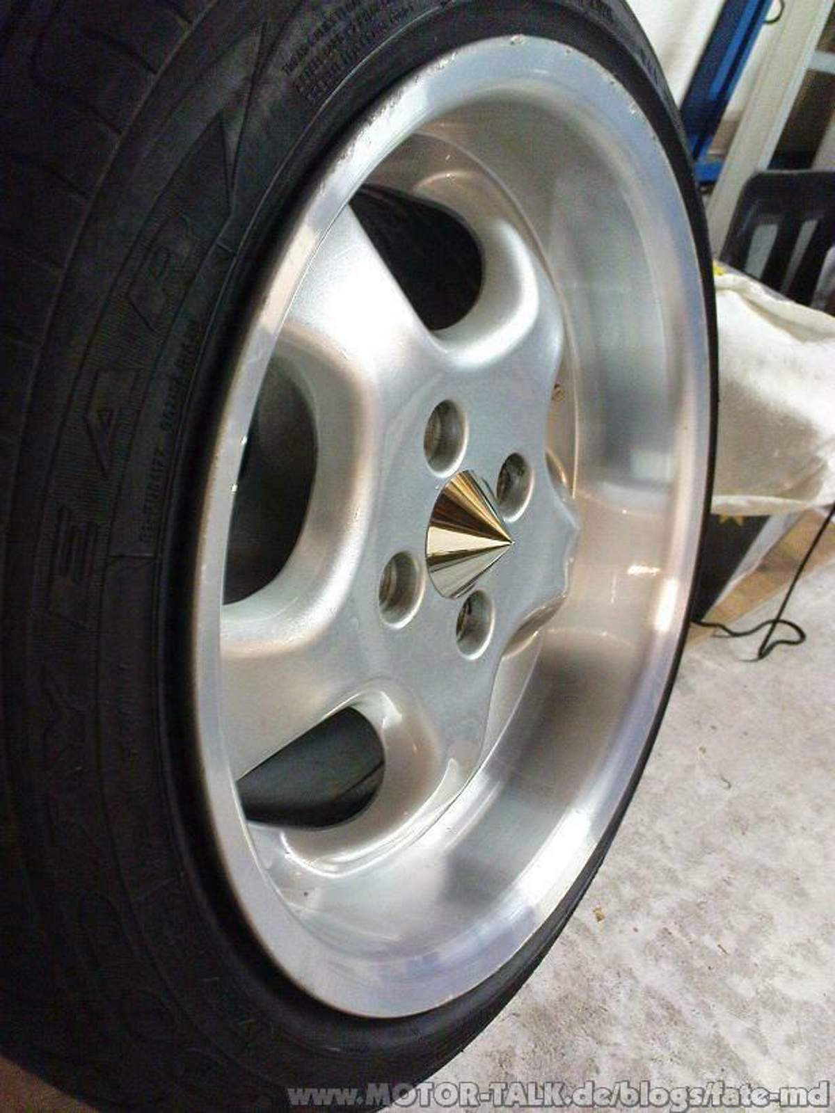

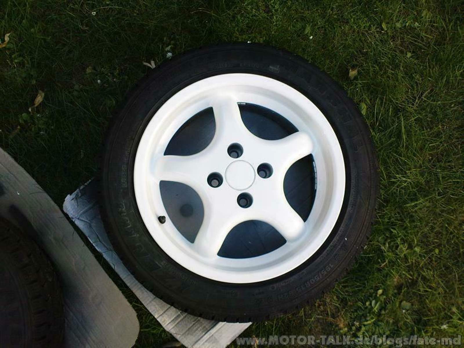

Was ist sonst noch so passiert? Meine Felgenspitzen sind endlich dran (wenn Prollkarre, dann auch richtig 😎 ) und meine Winterfelgen VA haben nochmal neues Lackkleid gekriegt, es darf nun also kalt werden.

Die Felgenspitzen sind lecker... allerdings farblich nicht ganz passend.. was ist das?
Ansonsten wo haste die her / Kosten? Komm echt Porno 😎
Fri Oct 09 11:52:55 CEST 2009    |    Standspurpirat52304
Hmm, wie biste eigentlich auf die Entlüftung gekommen?
Ging bei Dir zuhause das Fenster nicht weit genug auf um die Blähungen rauszulassen?
Wär auf jedenfall ne denkbarer Ansatz 😁
Sun Oct 11 22:27:11 CEST 2009    |    fate_md
Die Spitzen sind daher, wo es unendlich viel unnötigen Quatsch fürs Auto gibt - die eBucht 😁
Die sind verchromt, die Felgen ja nur lackiert, aber ich will weder die Spitzen in lackiert noch die Felgen in verchromt, also bleibts so.
