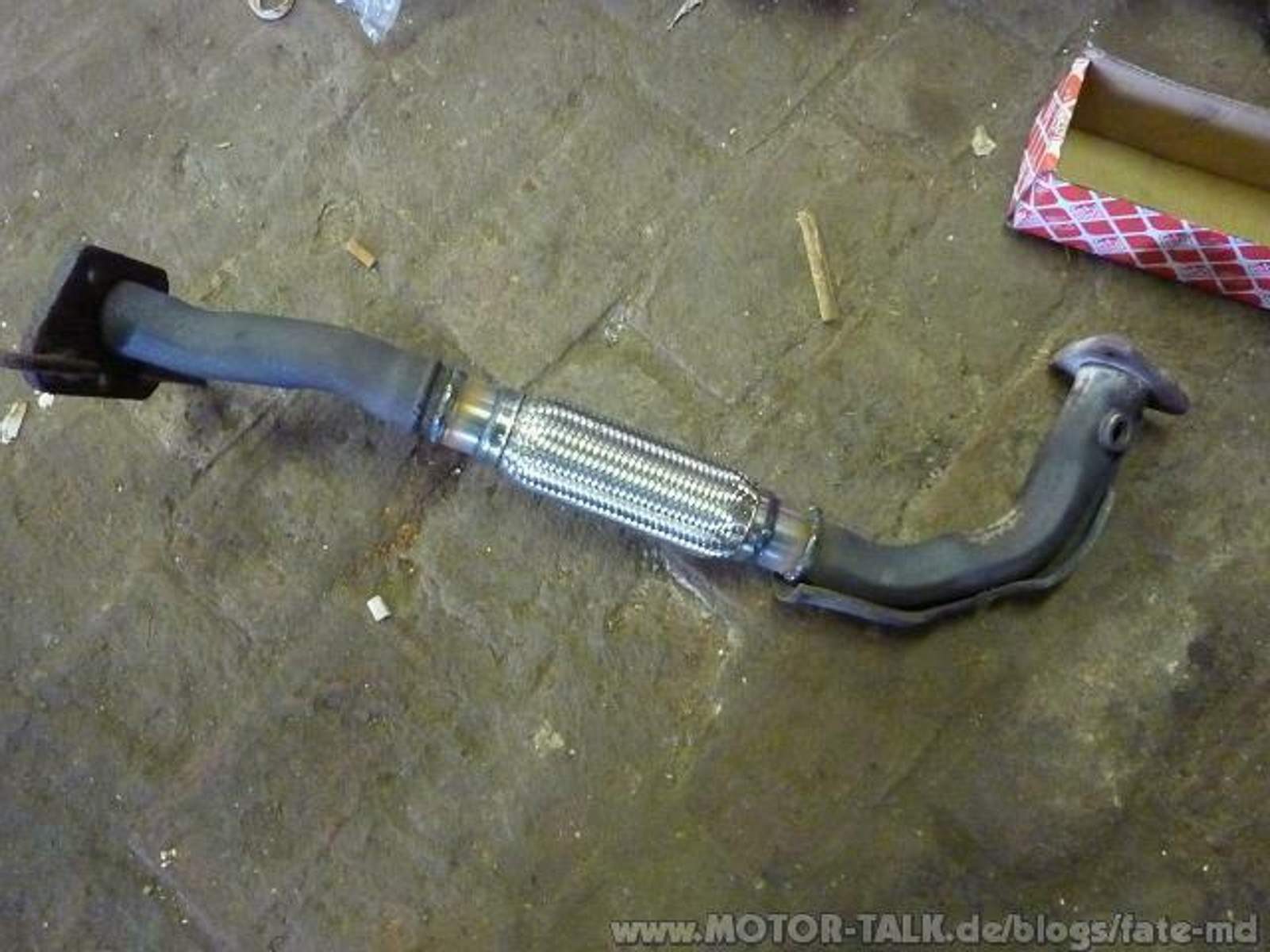

allmählich musste das motorisierte Sitzmöbel ja mal auf den Straßenverkehr losgelassen werden, dafür waren allerdings noch einige mehr oder weniger notwendige Bastelstunden abzuleisten. Ein wenig in car entertainment oder auf gut deutsch Lautsprecher einbauen sollte ebenfalls folgen. Dazu aber später mehr, wichtiger war erstmal, das Getier TÜV tauglich zu kriegen, dazu gehört auch eine dichte Abgasanlage, war bei mir im Bereich des Krümmers / Flammrohrs nicht gegeben, er hustete leicht raus.
Also mal wieder auf Rampen geparkt, Flammrohr entnehmen, Flexrohr rausgeflext und gegen ein Pendant in flammneu (Achtung Wortwitz 🙄 ) ersetzen. Da ich Schweissmongo bin durfte nen Kumpel ran, er hat seinen Job gut gemacht, das ganze passte auch später wieder ins Auto 😁 😎

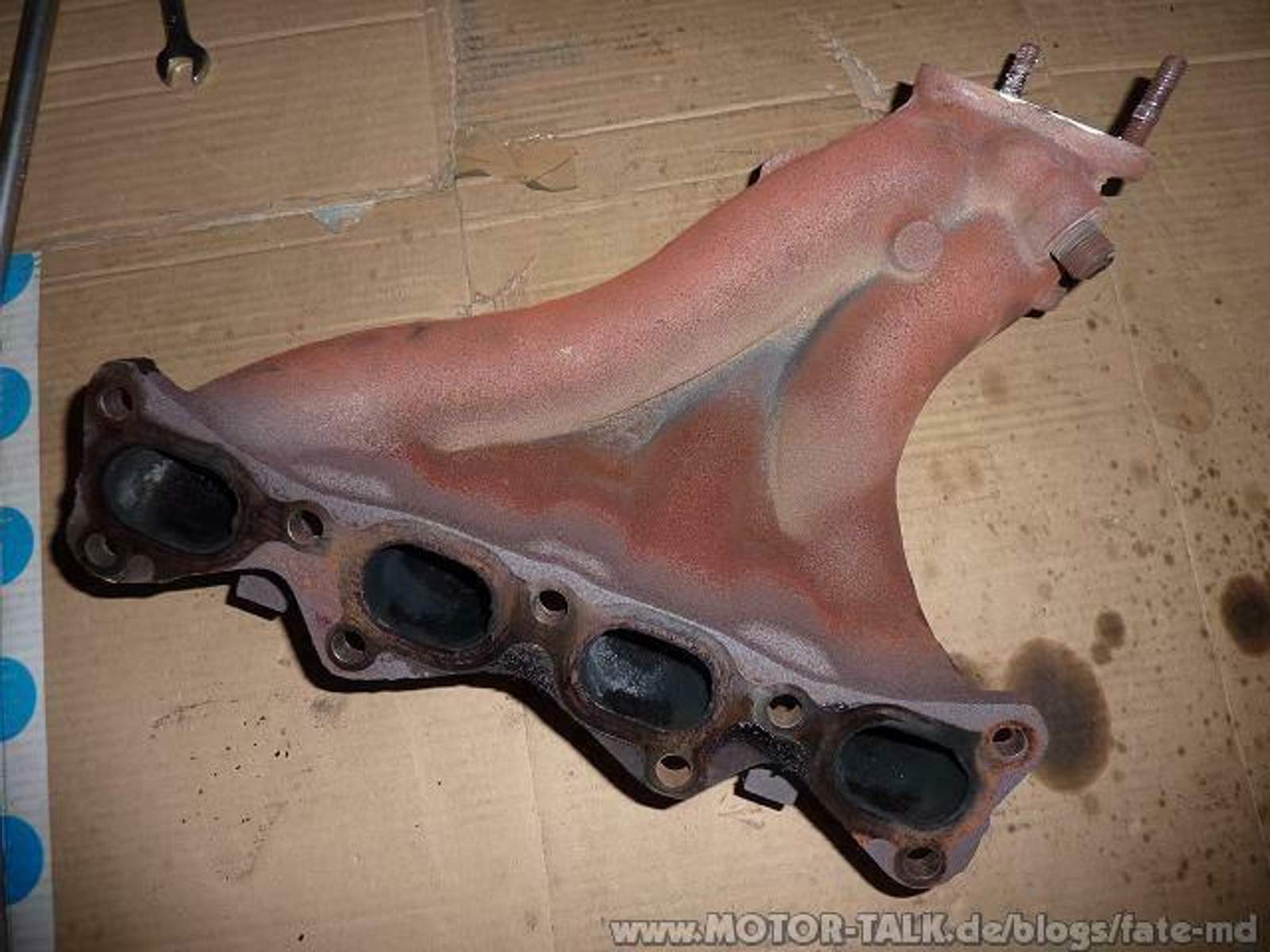

Leider Gottes war das noch nicht der Weisheit letzter Schluss, heisst gänzlich ruhig war er noch nicht. Also auch noch die Krümmerdichtung tauschen, kannte ich ja vom Corsa, sollte flott erledigt sein, wenn die Stehbolzen mitspielen. Denkste! Aber die Stehbolzen selbst waren nicht das Problem, zumindest nicht direkt.
Aber irgendein cleverer Konstrukteur hatte den Halter für den Klimakompressor dermassen dämlich positioniert, dass der letzte Bolzen des Krümmers nicht erreichbar war. Um an die Schrauben vom Halter zu kommen, muss aber erstmal der Kompressor selbst samt Spannvorrichtung abgebaut werden, in mir kochte die Freude. Oder sowas ähnliches, jedenfalls kochte ich 😠 Irgendwann ging´s dann alles, aber insgesamt hat die Aktion um die 4h gedauert, ich war endlos begeistert. Zumindest war es nicht umsonst, die Dichtung war auf dem 4. Zylinder sichtbar hinüber.
