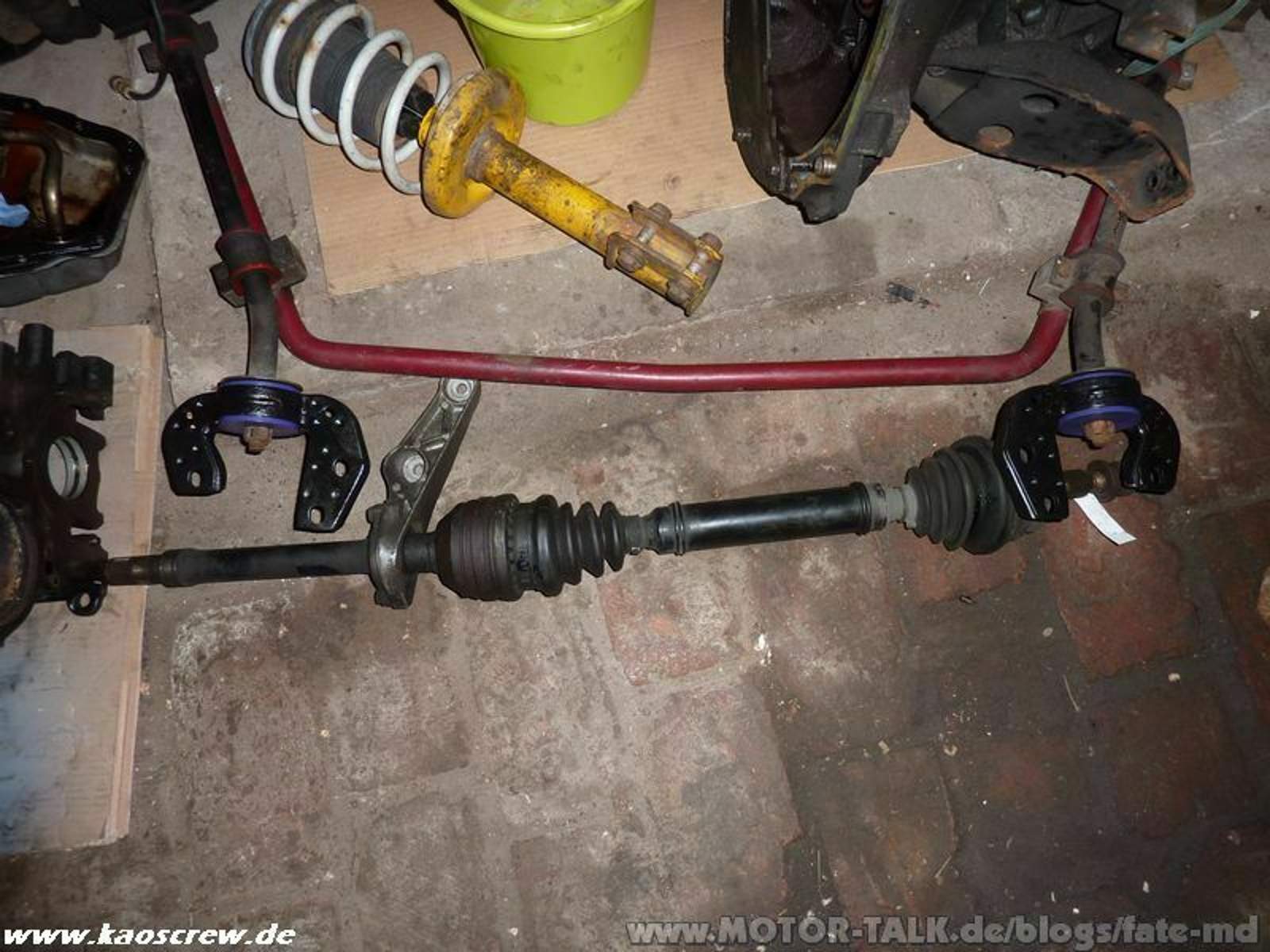

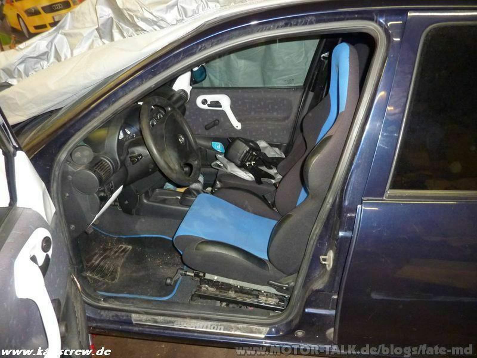

Im Innenraum geht´s voran mit neuen Sitzen, gekaufte Adapterwinkel erwiesen sich als Kernschrott, also hab ich mir selbst welche angefertigt. Fertig verbaut aktuell erst für die Fahrerseite, mittlerweile hat mich aber auch das Rohmaterial für die zweite Seite ereicht, da ich die erste Seite als Schablone nehmen kann, sollte der Nachbau kein großer Aufwand sein.
[bild=1]

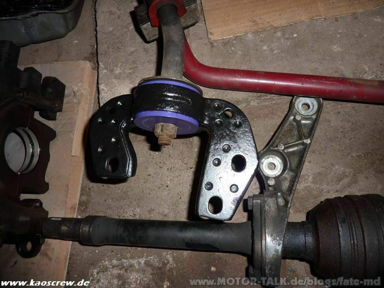

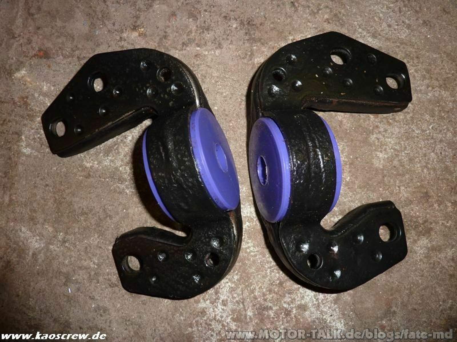

An der ausgebauten Vorderachse wurden die letzten Serienbuchsen (Zugstrebenlagerung) gegen Polyurethan Pendants von Powerflex getauscht. War viel mehr Aufwand als erwartet, unterm Strich hat aber am Ende doch alles geklappt wie geplant.
[bild=3][bild=4][bild=2]

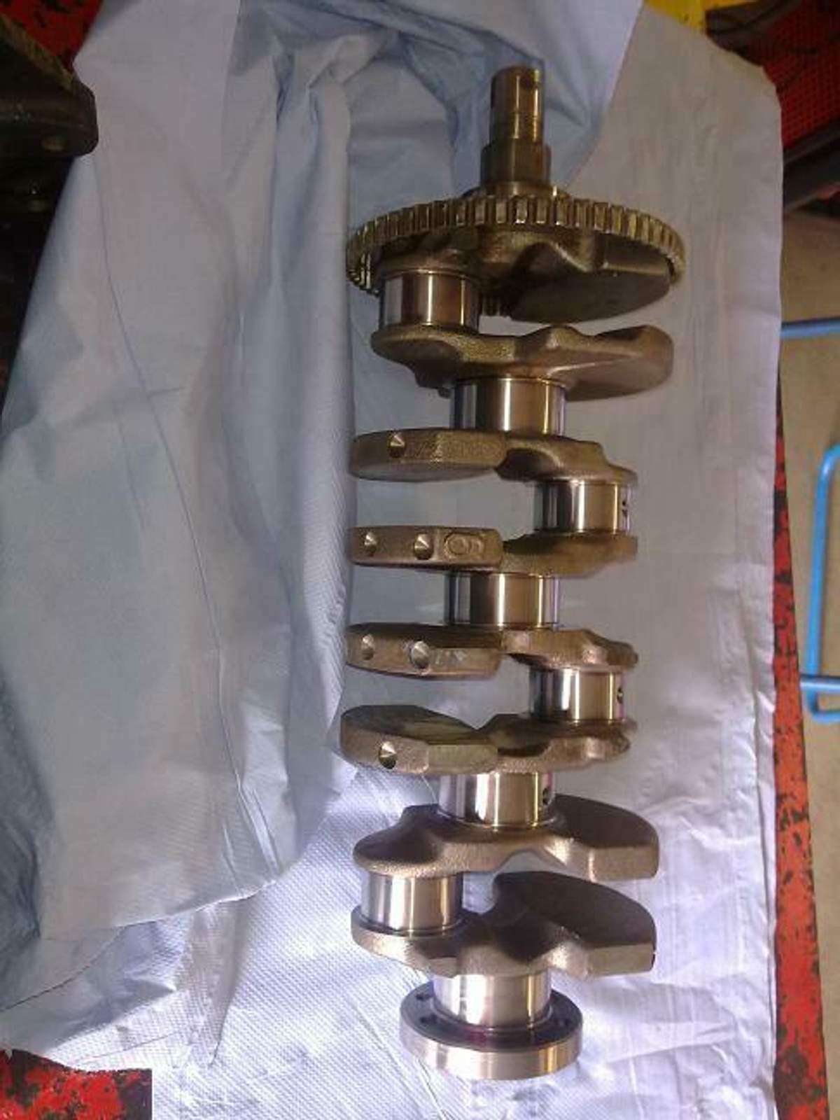

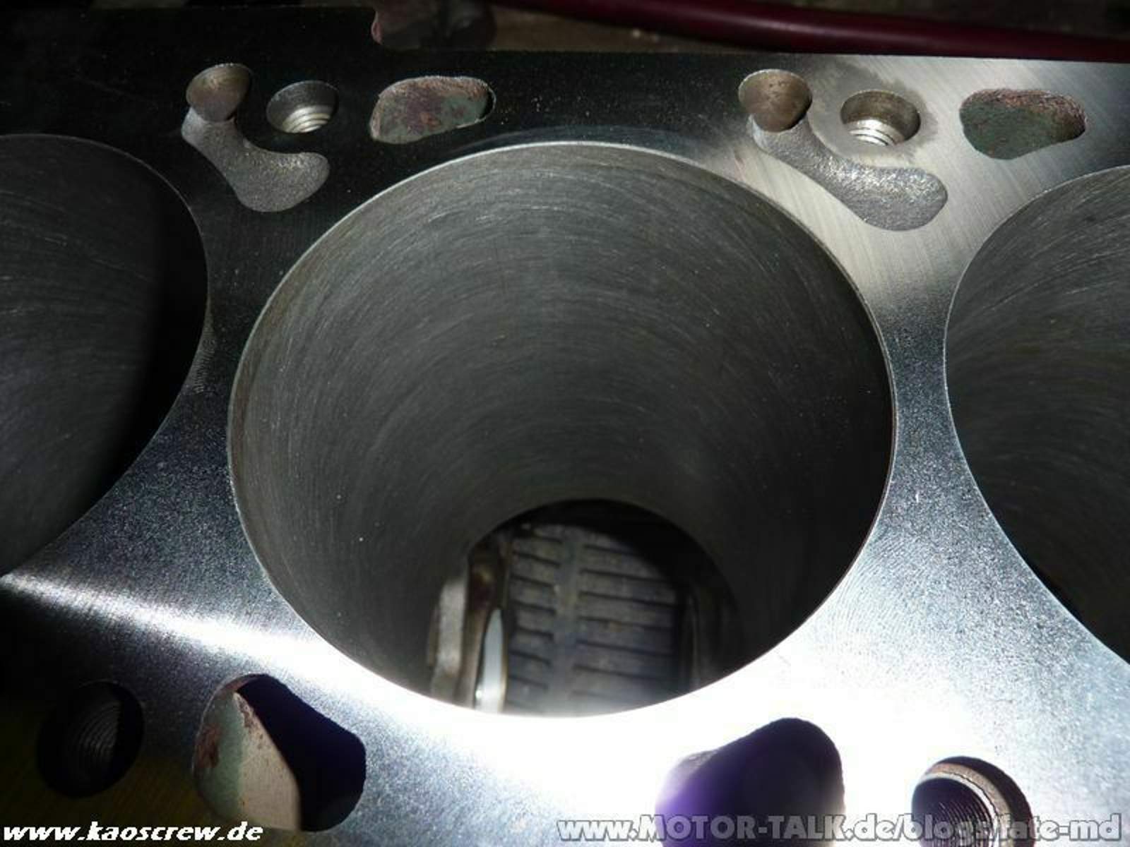

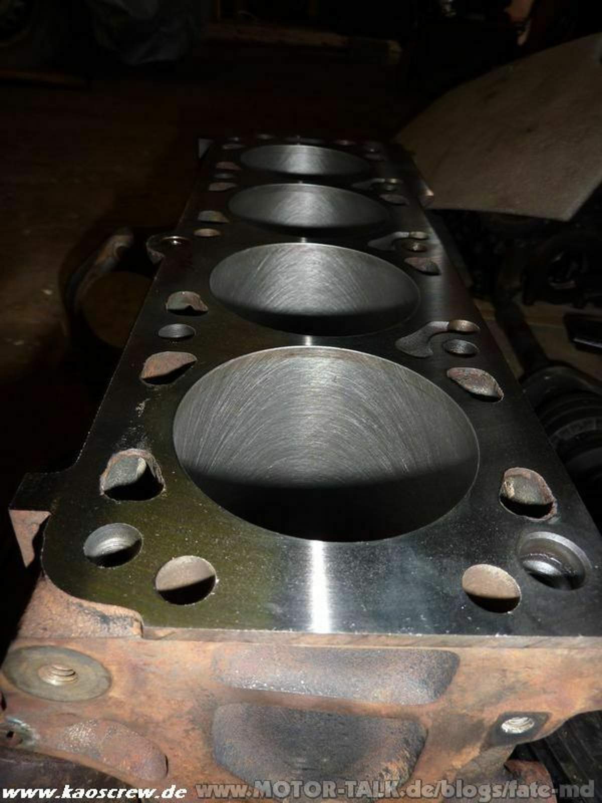

Block und Kurbelwelle hatte ich ja beim Motorenbauer abgegeben, die Teile wurden komplett gereinigt, vermessen, die Lagerstellen der Kurbelwelle wurden poliert, der Block gewaschen, gehont und das Deck geplant.

Finds klasse dass Du das Ganze mal dokumentierst - bin selber dran an nem X14XE ne leichte Fahrwerksrenovierung vorzunehmen und daher immer an Bildern interessiert wie es mal aussehen könnte.
Hast Du für die Zugstrebenlagerung Neuteile genommen oder die alten entrostet & lackiert? Finde die an der Kiste die hier steht sehen schon arg "opelgold" aus, ebenso die Zugstreben selber.
Was genau ist das für ein Stabi bei Dir - nur lackiert oder auch ein anderer Hersteller?

@Jackknife
Die Zugstrebenhalterung hab ich nur entrostet und lackiert. Haben hier ne umgebaute Drehbank mit Drahtigel drauf, da geht das ratz fatz. Das Zeug ist dermassen dick, bis da was durchrostet ist der Rest vom Wagen Biomasse.
Der Stabi ist von Eibach, das Anti Roll Kit. Sind etwas dicker als die GSI Stabis.

Tue Oct 26 09:15:50 CEST 2010    |    jackknife
🙂 Danke für die Infos!
Hab jetzt vorne 2 neue Zugstrebenhalterungen drin, aber primär weil die Teile mit Gummi drin günstiger waren als die Powerflex-Buchsen alleine - die alten Buchsen waren knarz-rissig-alt.
Stabi und Zugstreben selbst hab ich einfach entrostet, zinkgrundiert und lackiert 🙂
(in dem Zuge auch gleich die entsprechenden Aufnahmen mitgemacht, und die Hohlräume nochmal mit Fluid-Film versiegelt)
Die neuen Querlenker und Traggelenke bekamen dann auch gleich ne Extraschicht Lack, sind ab Werk ja nur leicht farbgefönt - das ist ja nicht der Rede wert.
Sieht jetzt wieder richtig schnieke aus unten drunter 🙂
