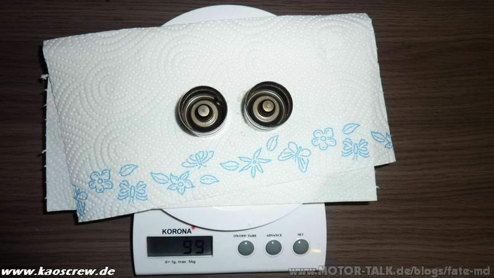

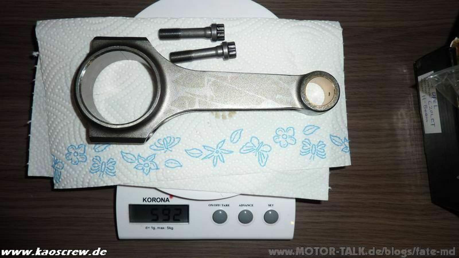

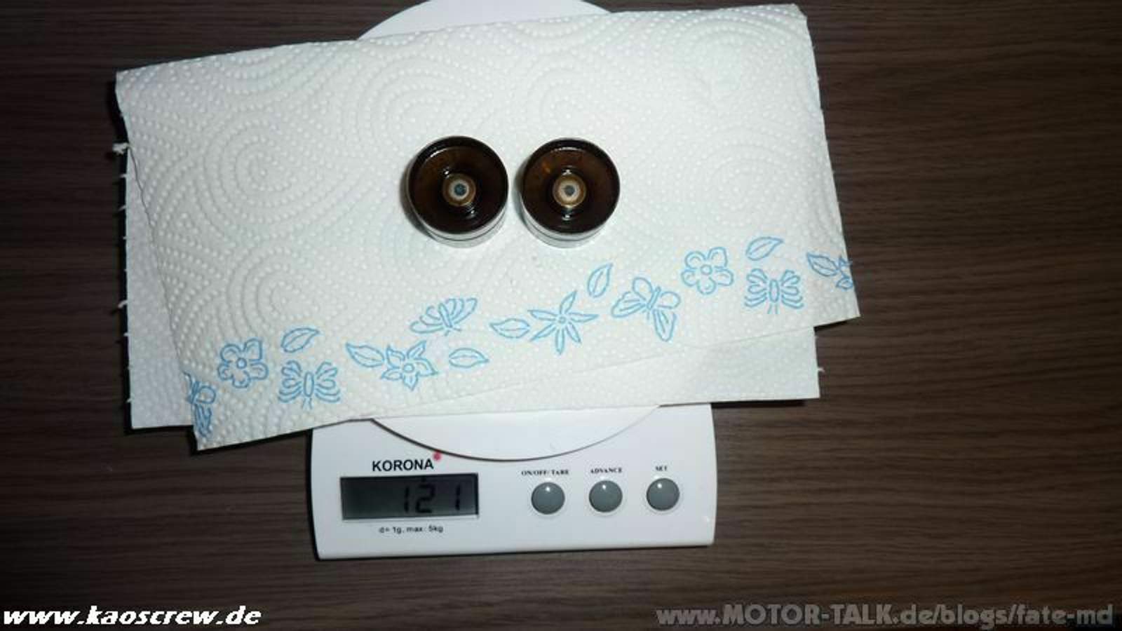

Sportler haben im allgemeinen eine schlanke Linie, denn jedes Kilo zuviel bedeutet unnötige Belastungen und macht träge. Da auch der Krawallkäfer eher agil als träge werden soll, wurde er auf Frühlingsdiät gesetzt. In diesem Fall erstmal sein Treibsatz. Auch wenn das ganze sicherlich zugegebenermaßen langsam freakige Ausmaße annimmt, kann man sich doch - im Rahmen der finanziellen Möglichkeiten - mal ein wenig austoben, wird schon Spaß machen am Ende. Hoffe ich. Obwohl ich da eigentlich recht sicher bin.
Nachdem mich in den letzten Wochen noch einige Pakete erreichten, war heute dann also der Abend der Wahrheit, auf der Waage gibt´s keinen subjektiven Eindruck...
Hier die Zusammenfassung der Ergebnisse:

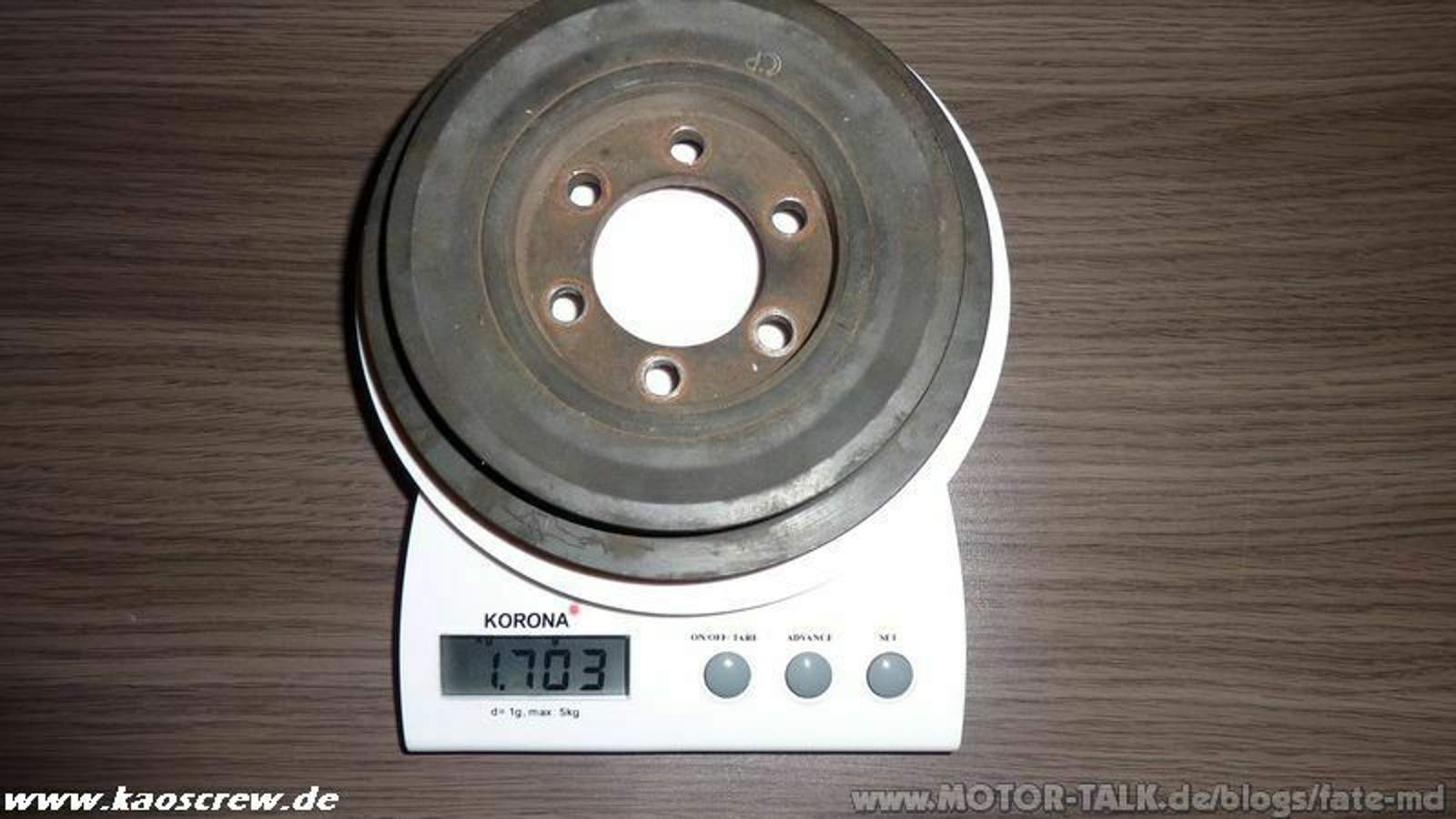

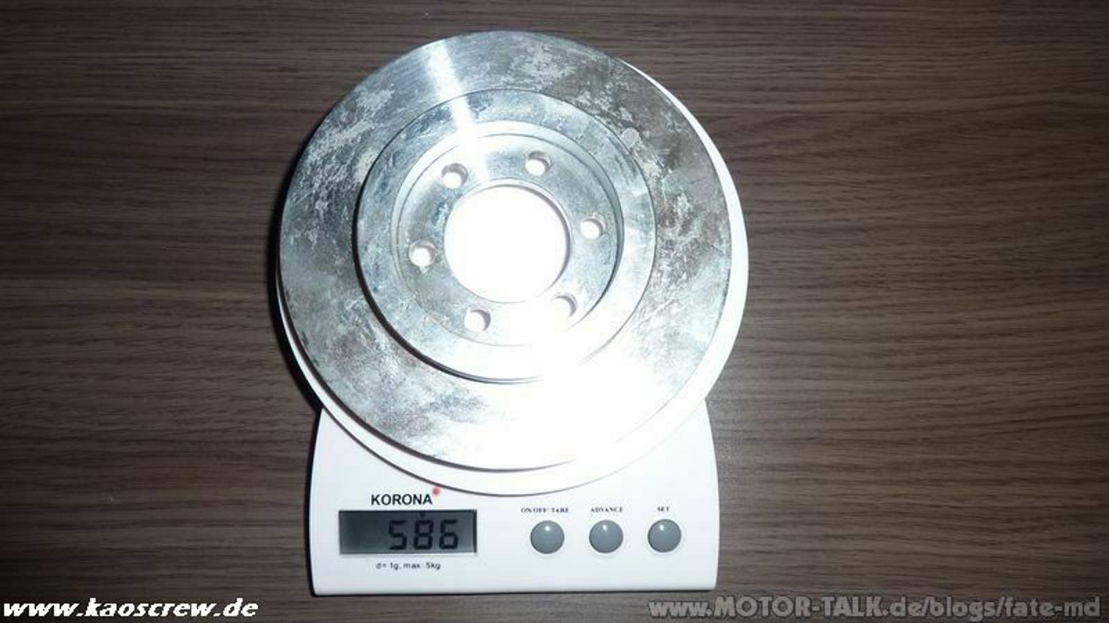

Riemenscheibe
alt 1703g
neu 586g
Anzahl 1
Ersparnis 1117g

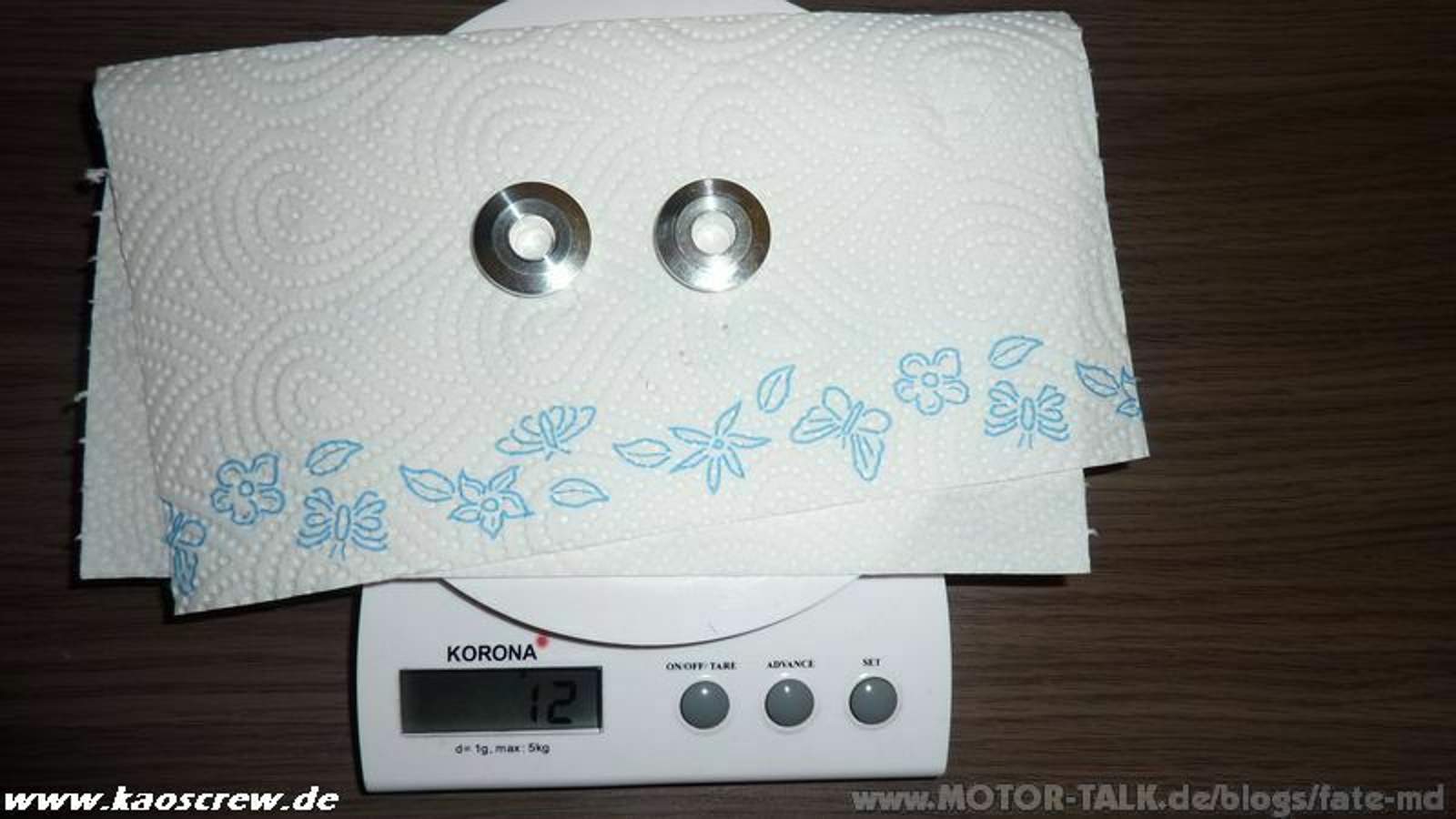

Ventilfederteller
alt 16g
neu 6g
Anzahl 16
Ersparnis 160g
Hydrostößel
alt 60g
neu 49g
Anzahl 16
Ersparnis 176g

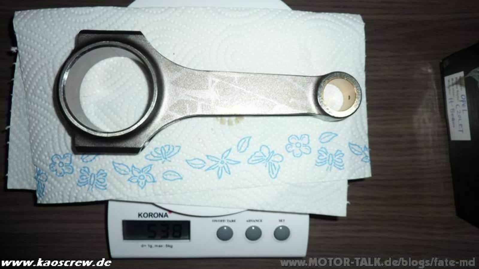

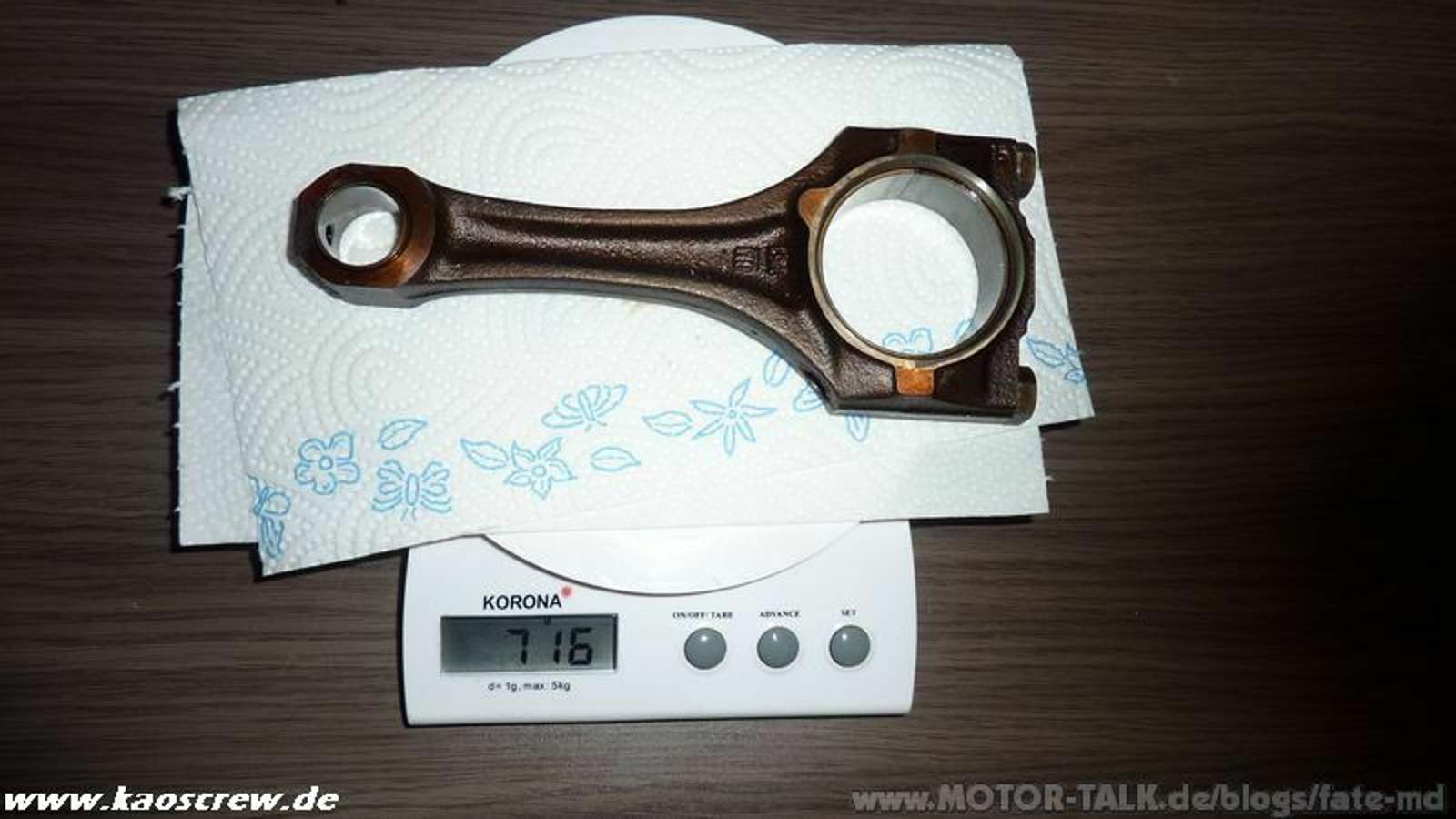

Pleuel mit Pleuellagerschrauben
alt 716g
neu 592g
(H-Schaft Pleuel ohne Schraube 538g, ARP Schrauben 54g)
Anzahl 4
Ersparnis 496g

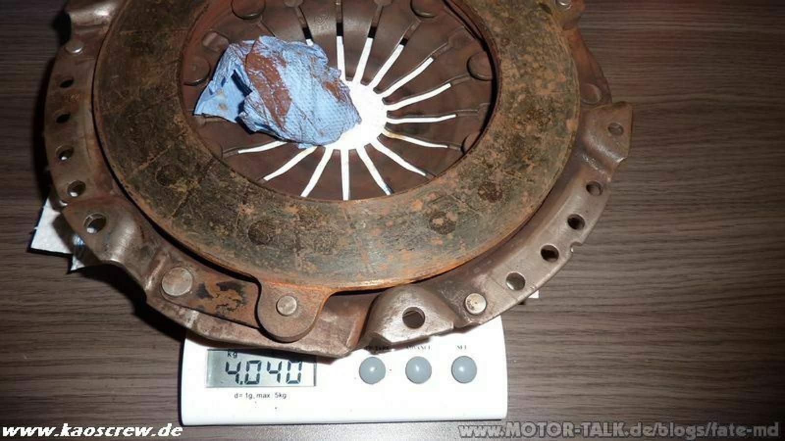

Druckautomat incl. Schrauben
alt 4441g
neu 4040g
Anzahl 1
Ersparnis 401g
Schwungscheibe
alt 9400g
neu 5700g
Anzahl 1
Ersparnis 3700g
Macht also eine Gesamteinsparung von beachtlichen 6050g nur in bewegten Teilen im Motor. Wird wohl nicht unbedingt kontraproduktiv für die Drehfreude des Motors sein 🙂
