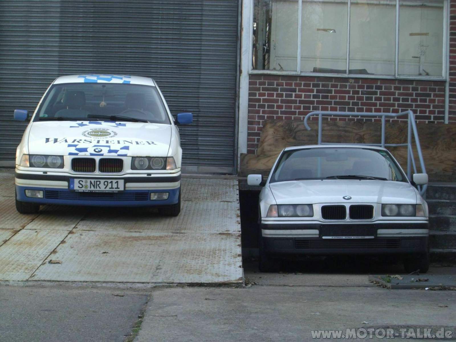

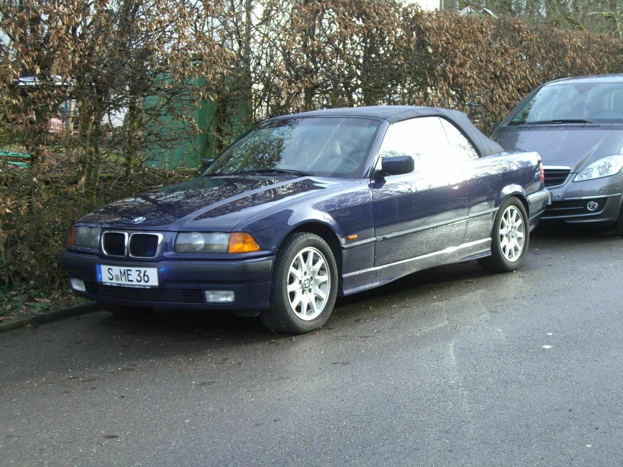

Heute wende ich mich den Leuchtmitteln der Serienleuchten im E36 zu.
Zwar stehen die passenden Leuchtmittel teilweise in der Betriebsanleitung,allerdings gibt es schon viele E36-Besitzer,die keine mehr haben,da diese beim Verkauf nicht immer mitgegeben wurde.
Alternativ zur Betriebsanleitung kann man auch diese sehr hilfreiche Seite von Osram verwenden (wobei hier auch ein paar Lampen nicht aufgelistet werden können,
wenn Osram keine im Programm hat): Klick
Wer aber eine komplette Übersicht haben möchte,der kann sich hier auch die nötigen Infos rausziehen.
Fangen wir also mit den Leuchtmitteln außen an.
An der Front haben wir in den Scheinwerfern je nach Baujahr und Karosserievariante folgende Leuchtmittel:

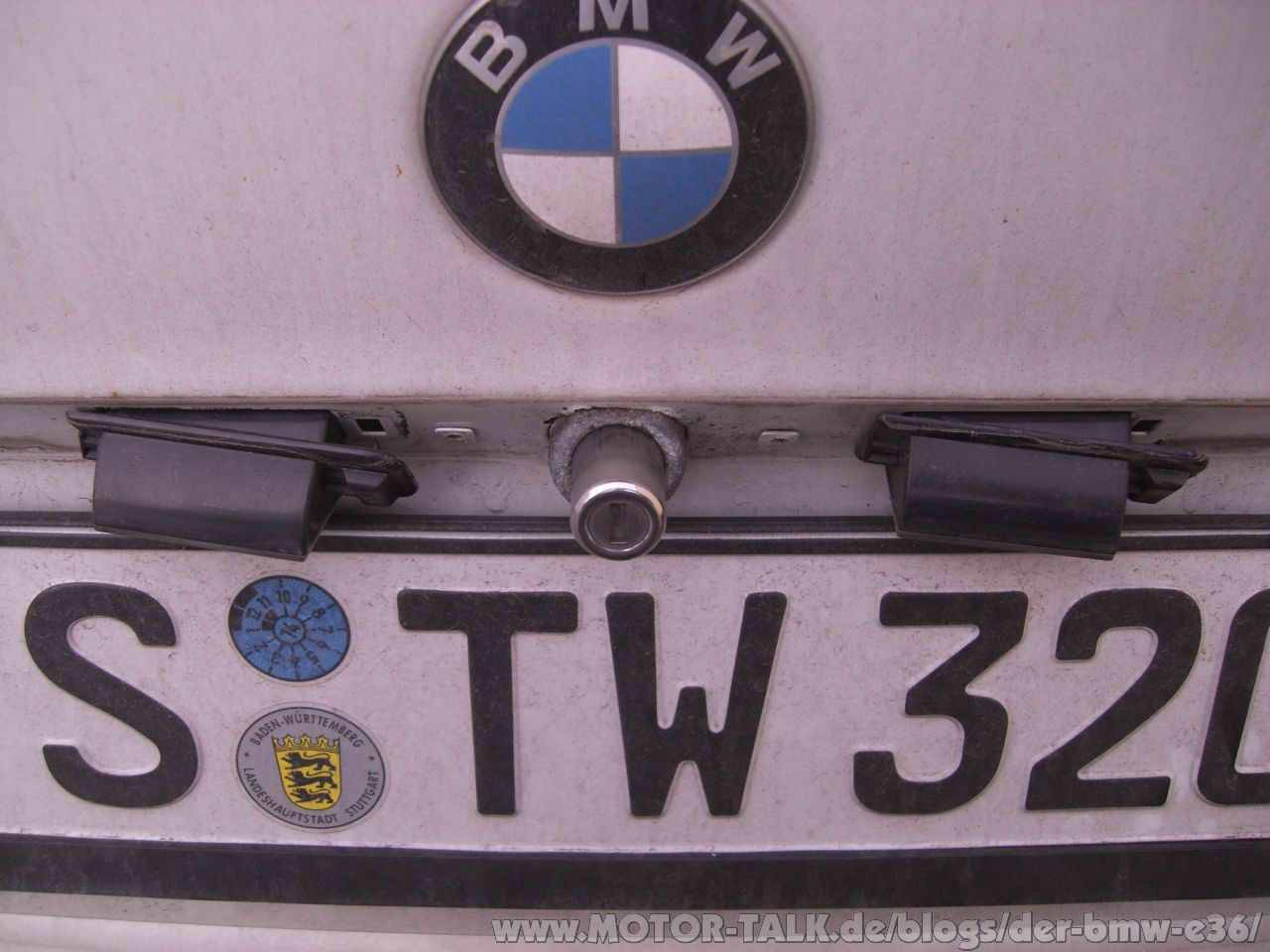

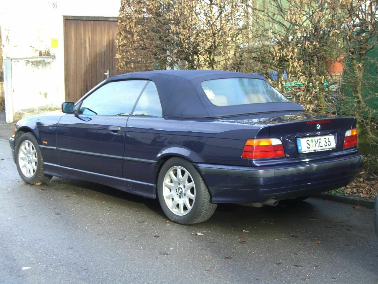

Kommen wir zum Heck und unter anderem den Rückleuchten,bei denen es zwar verschiedene Formen aber nicht allzuviel verschiedene Lampentypen gibt (Abweichungen stehen in der Klammer dahinter):
[bild=3]
- C5W 36mm für die Kennzeichenleuchten 2x

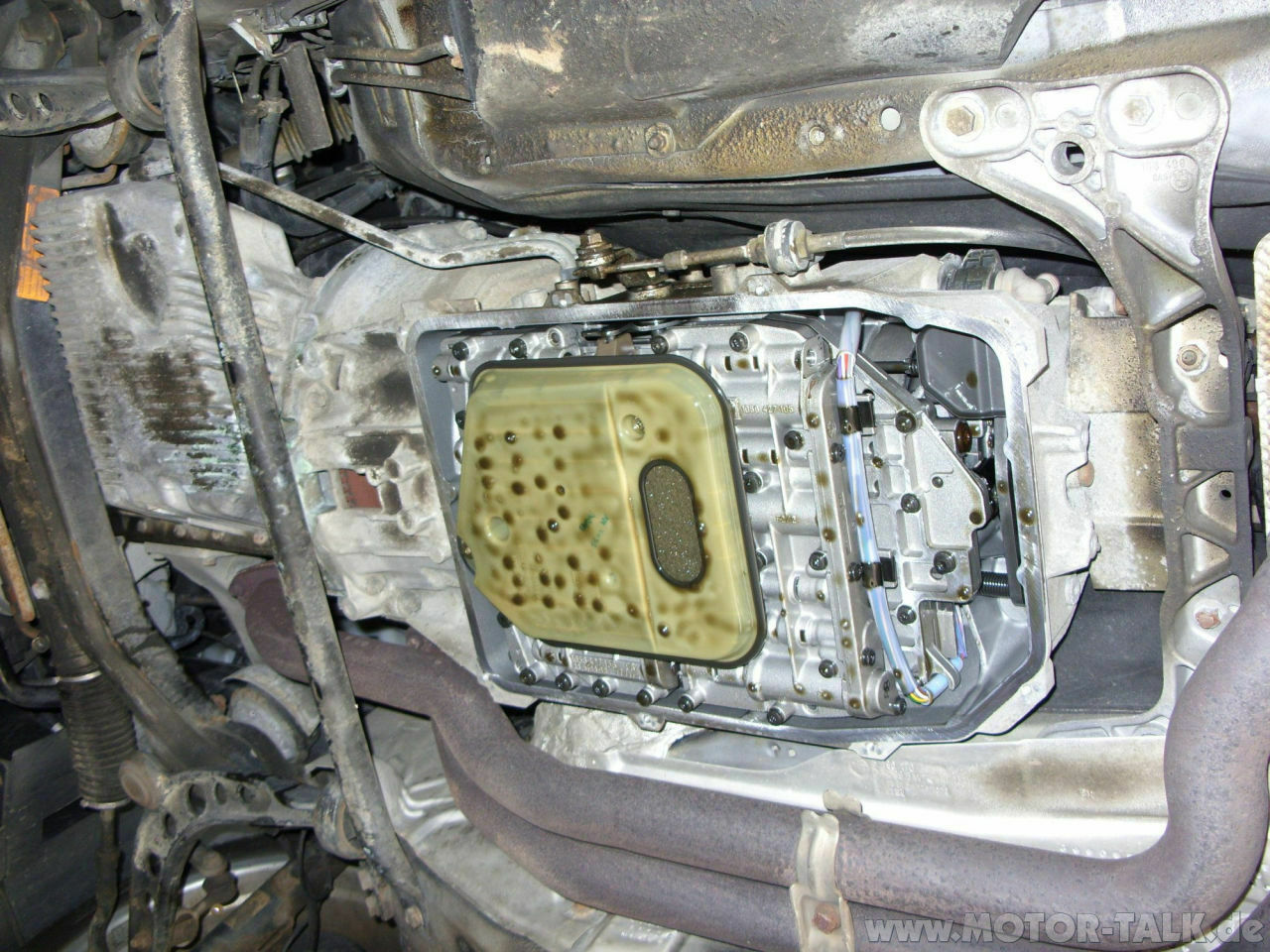

[bild=1]
Anfrage per Mail geschickt und am nächsten Morgen prompt einen Rückruf erhalten, wo man mir erläuterte was alles gemacht werden würde, ob es nötig sei bzw. überhaupt etwas bringt und was es kostet.
Ich habe mir dann etwas Bedenkzeit eingeräumt und noch weitere Firmen kontaktiert.
Vorab etwas zum Getriebe:
Hier im Forum gibt es einige die einen Ölwechsel bei BMW machen lassen haben.
Auch ich habe bei Kauf meines Fahrzeuges bei BMW angefragt. Kosten bei BMW wären ca 200-250 Euro gewesen, und es wären ca 3-4 Liter Öl gewechselt worden und der Ölfilter.
Nun, gestern habe ich bei Umbscheiden nach der Füllmenge des ZF 5HP18 Getriebes gefragt und man sagte mir dies seien ca. 12 Liter.
Bei allen anderen Getriebeexperten wären nur die auch bei BMW üblichen 3-4 Liter und der Filter getauscht worden, eine Arbeit die man je nach Ausstattung auch selber hätte machen können.
Aber 1/4 bis max 1/3 des Öles zu wechseln kann es in meinen Augen einfach nicht bringen.
Bei Umbscheiden wurden 9 1/2 Liter Öl gewechselt, der Filter getauscht und für mich das Wichtigste:
Es wurde die Steuereinheit ausgebaut, zerlegt, gereinigt und ein paar Kleinteile der Einheit erneuert. Mehr Öl zu wechseln geht leider nicht, da man das Öl nicht aus dem Wandler bekommt.
Es müsste sonst das gesamte Getriebe zerlegt werden.

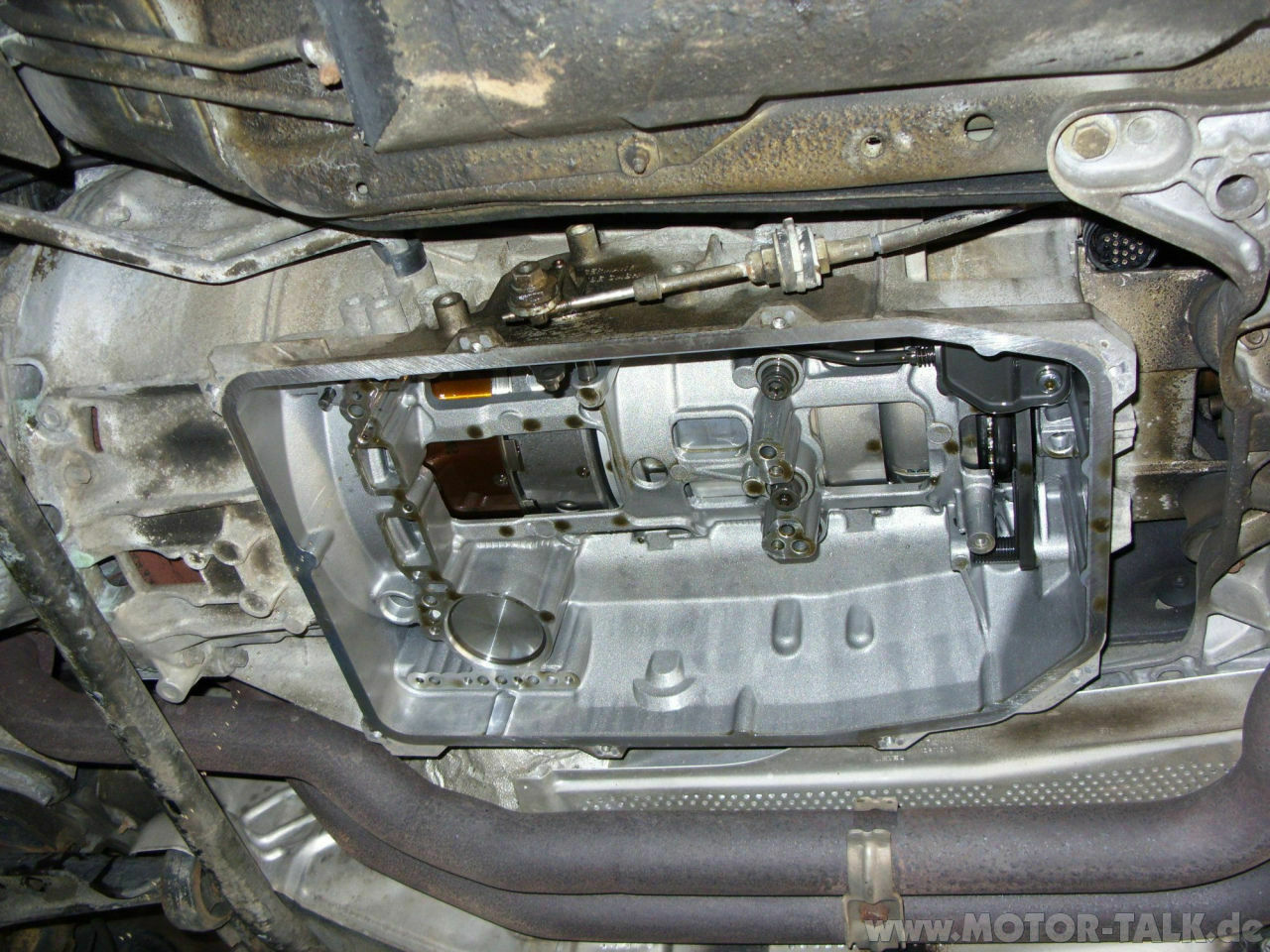

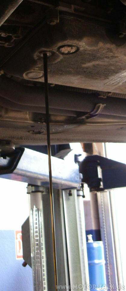

Aber zunächst musste natürlich das alte Öl abgelassen werden, dies sind die 3-4 Liter, die in der Ölwanne des Getriebes sind und üblicherweise gewechselt werden.
[bild=2]

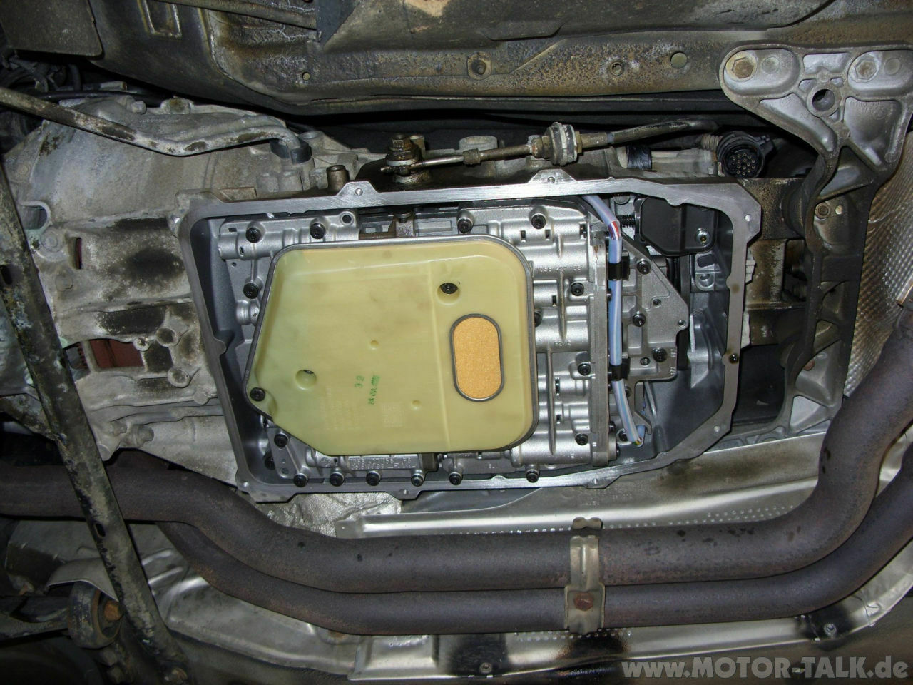

Dann wurde die Ölwanne abgebaut und der Blick auf die ersten Innereien wie z.B. den Filter und die Steuereinheit wurde frei.
[bild=3]

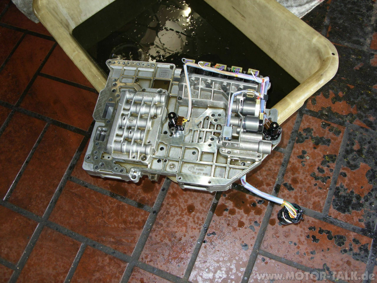

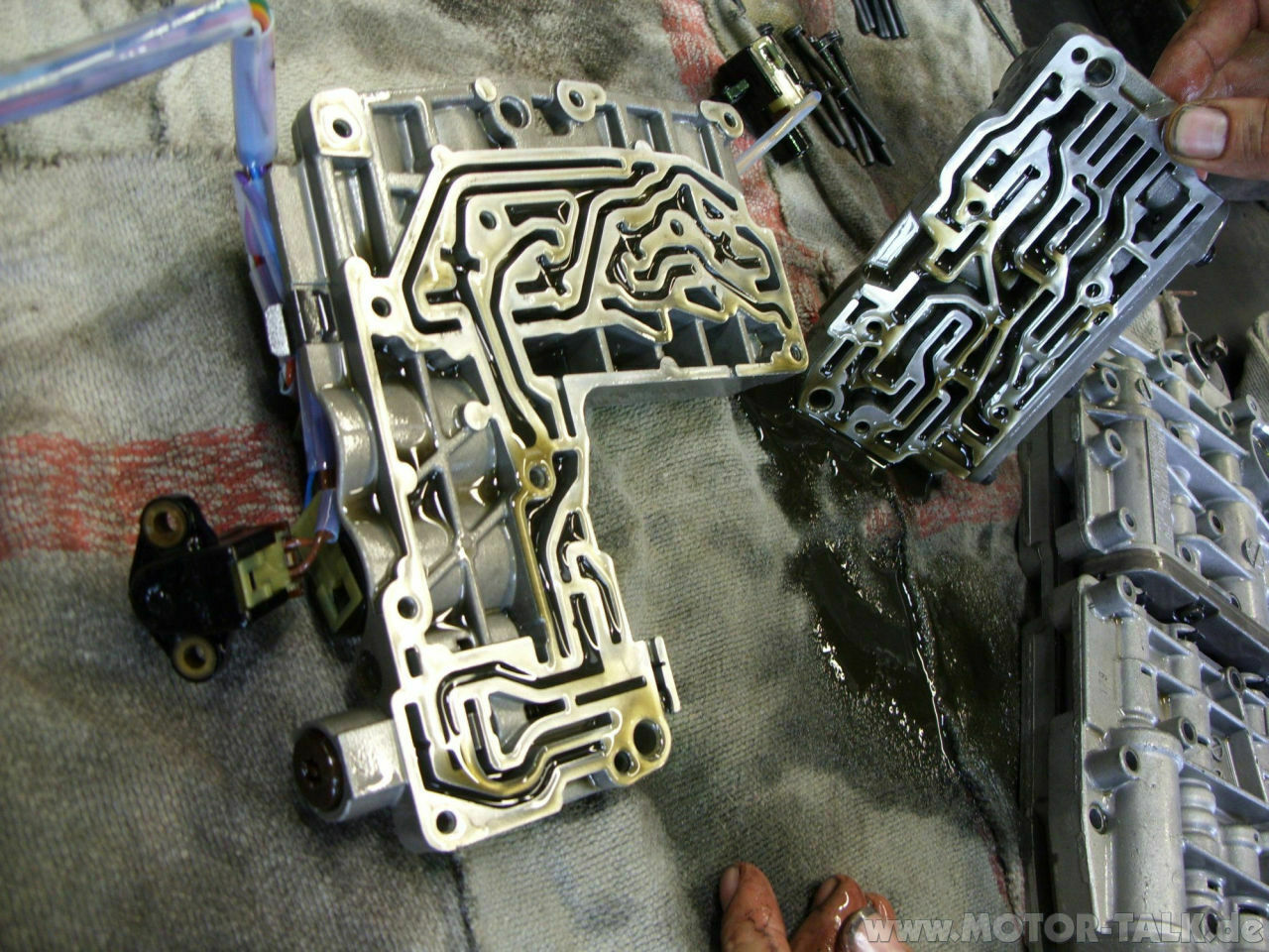

Anschließend wurde die Steuereinheit ausgebaut, hier kam dann der Rest des Öles hinausgeplatscht, daher auch das ganze Öl am Boden. Leider nicht zu vermeiden. Eine unschöne, unfreiwillige Öldusche.
[bild=4]
Bild Getriebe ohne Steuereinheit
[bild=5] [bild=6]

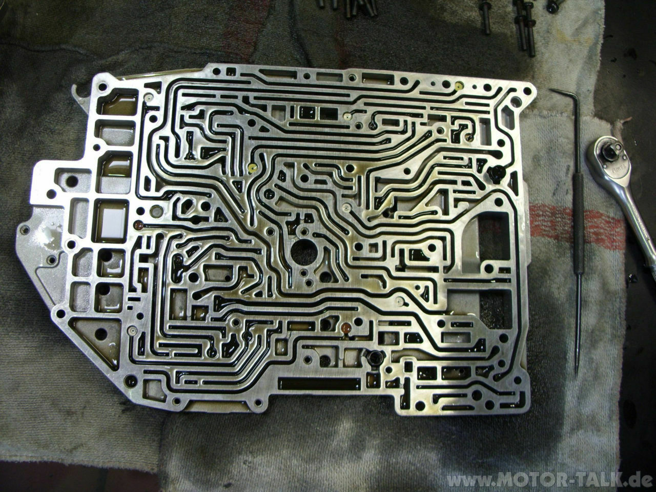

Die Steuereinheit (siehe oben) leitet das Öl entsprechend des einzulegenden Ganges weiter und ist somit das wichtigste am Getriebe überhaupt. In der Steuereinheit gibt es diverse Blenden, Kügelchen, Siebe etc, welche den Ölfluss in den einzelnen Kanälen beeinflussen und steuern.
Da die Öffnungen entsprechend klein sind ist es unbedingt nötig sauberes Öl zu haben.
Da das Öl im Getriebe aber ÜBERALL ist, werden alle Verschmutzungen durch das Getriebe transportiert und im Filter abgelagert.
Ist der Filter zu, kommt nicht genügend Öl an die entsprechenden Stellen. Lässt er Schmutz durch, verstopfen Öffnungen.
So kann es dann z.B. sein, dass einzelne Gänge nicht mehr funktionieren, nur weil der entsprechende Kanal der Platine verstopft ist. Dies, so sagte man mir, geschieht z.B. oft beim Rückwärtsgang.

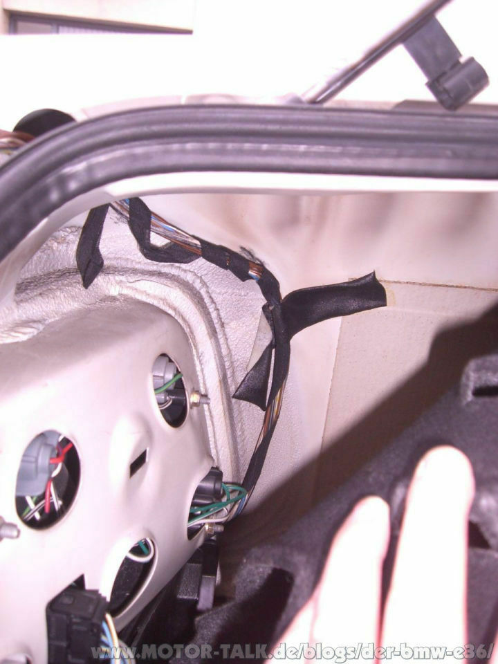

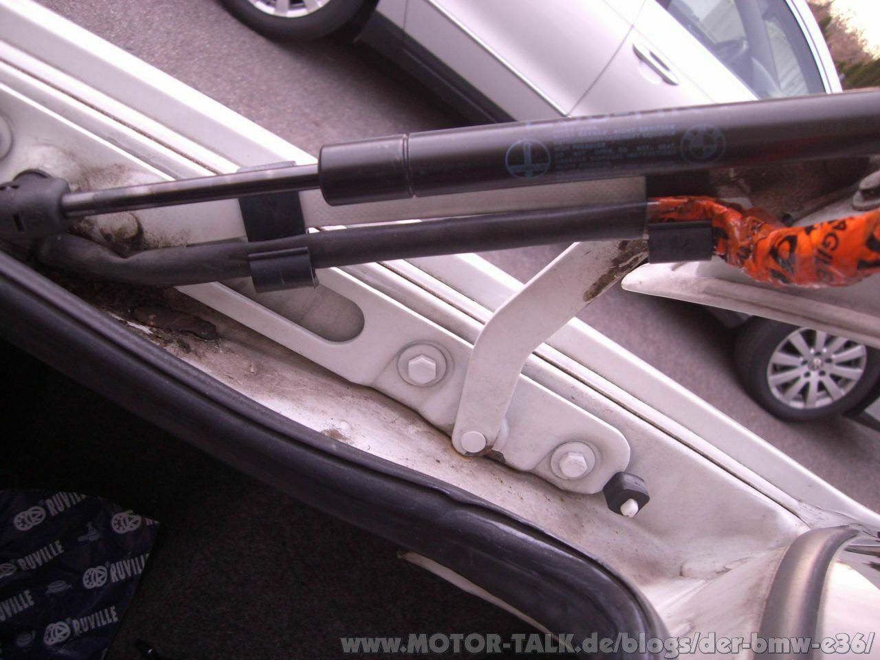

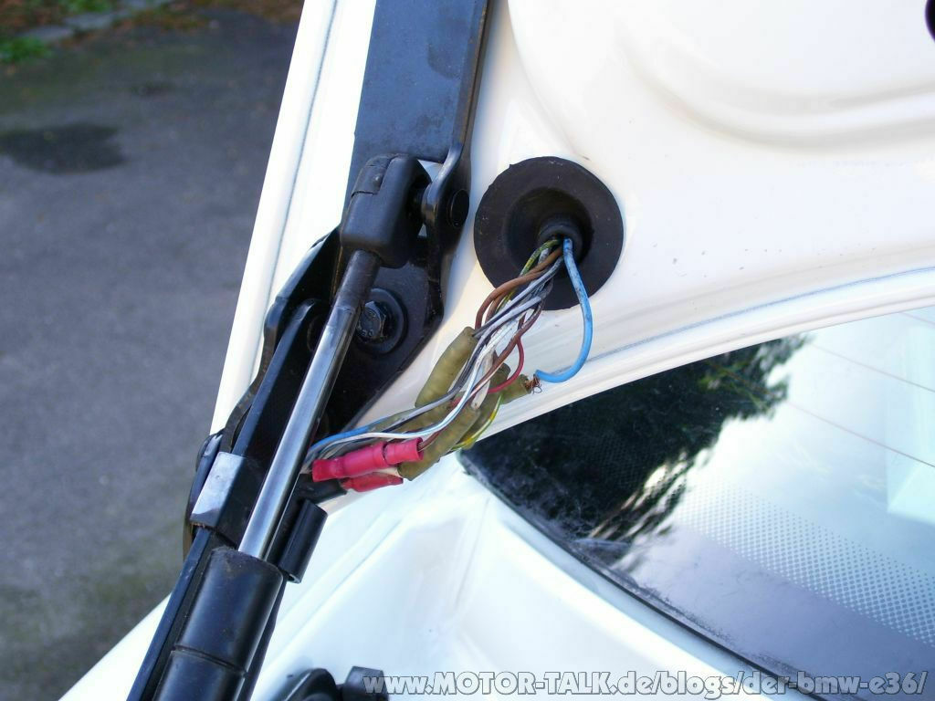

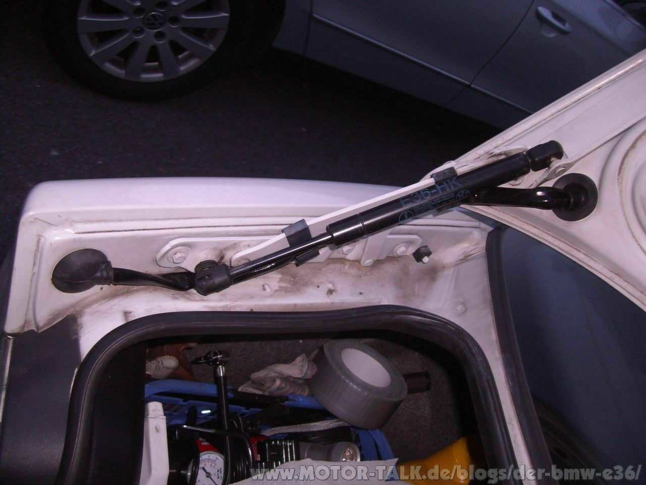

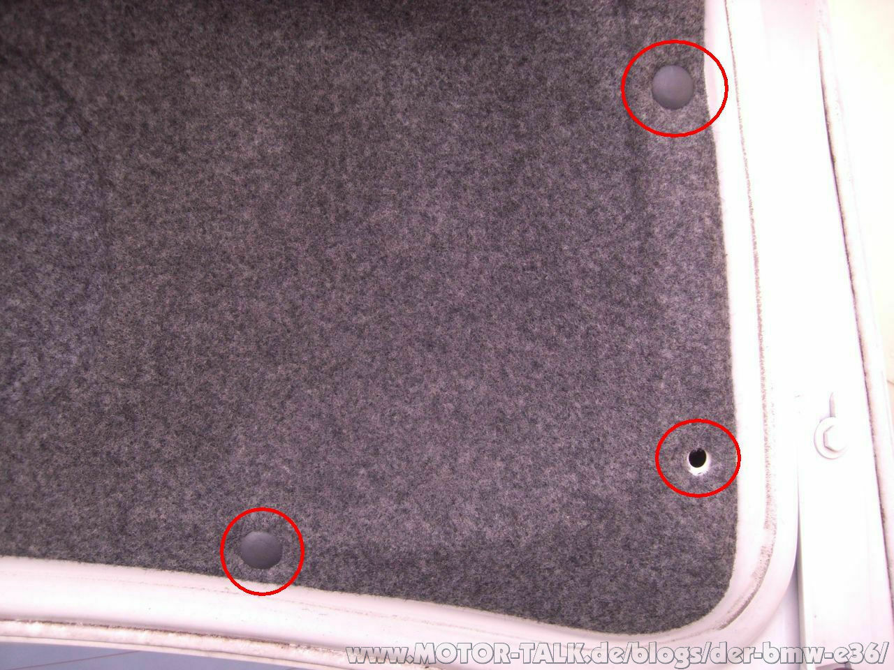

Eine häufige Fehlerursache bei Problemen mit der Koffer- oder Innenraumbeleuchtung,der Zentralverriegelung,der Funkfernbedienung oder gar der Rückleuchten ist der Kabelbaum,der aus dem hinteren Seitenteil fahrerseitig kommt und zur Heckklappe läuft.Ausfallen können hier Sicherung Nr.7,33 und 37.
Gern und oft passiert dies bei den Karosserievarianten Limousine,Coupe und Cabrio,da die Knickstelle hier extremer ist,als bei den Karosserievarianten Compact und Touring,die nur ein sehr kurzes und nicht sehr stark knickendes Teilstück des Kabelbaums im Übergang der beiden Karosserieteile haben.

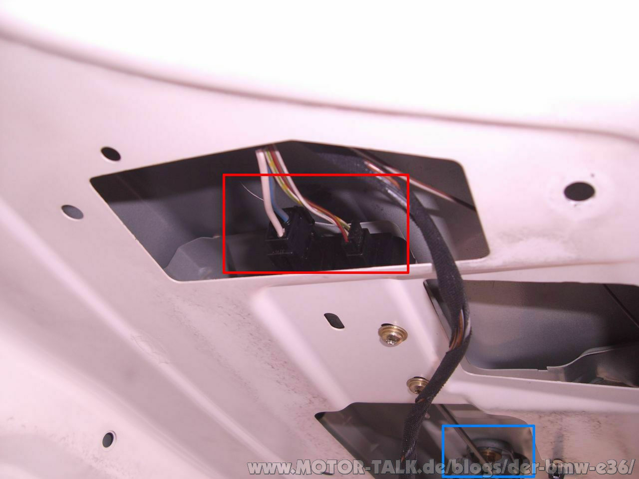

[bild=1]

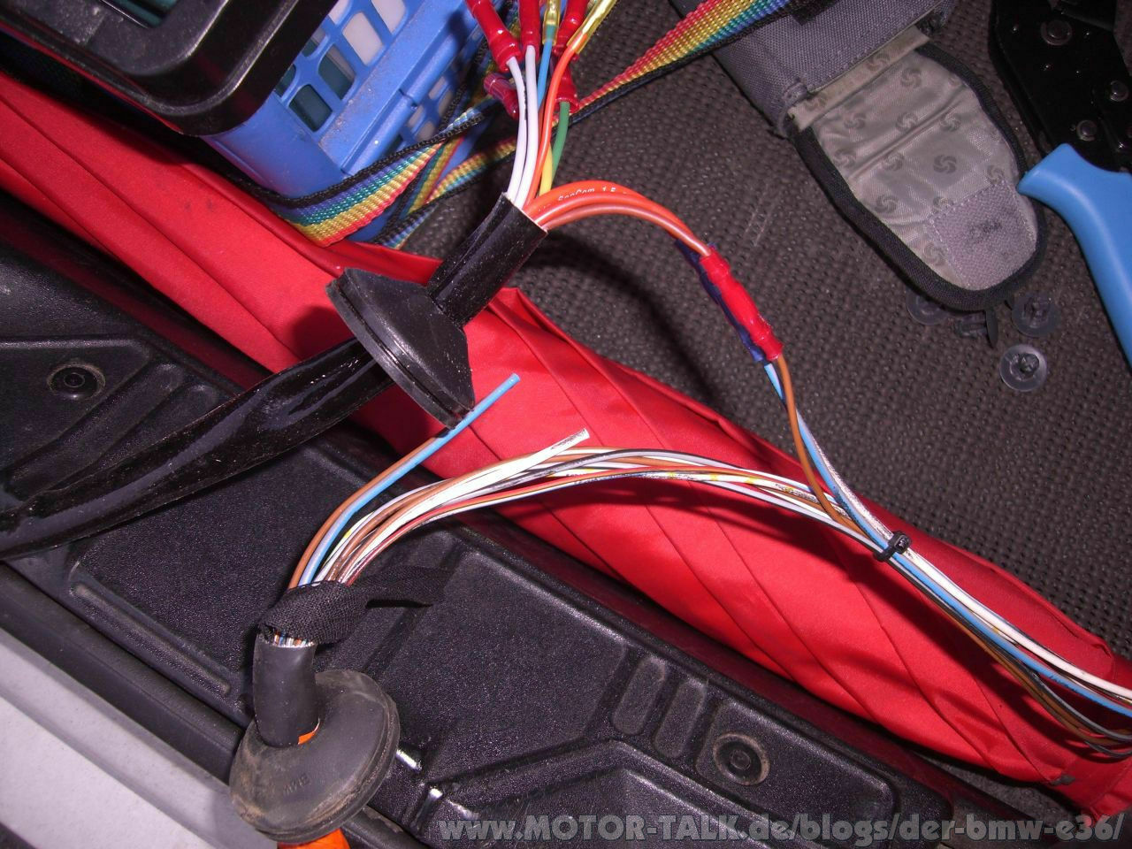

Hier an meiner Limousine war sogar schonmal BMW dran und hatte in der Vergangenheit bereits eine Reparatur durchgeführt (durchsichtige Quetschverbinder),ich war dann auch mal wegen einer nicht funktionierenden Kofferraumbeleuchtung am Werk (rote Quetschverbinder),aber wie man sieht,hat das alles irgendwann keinen Sinn und Zweck mehr,da es vor den Reparaturstellen zu weiteren Brüchen kommt.
Der Leitermantel wird einfach hart und brüchig und platzt dann eben auf,wenn man den Kofferraumdeckel öffnet und schließt.Im Winter natürlich wesentlich wahrscheinlicher,als im Sommer.

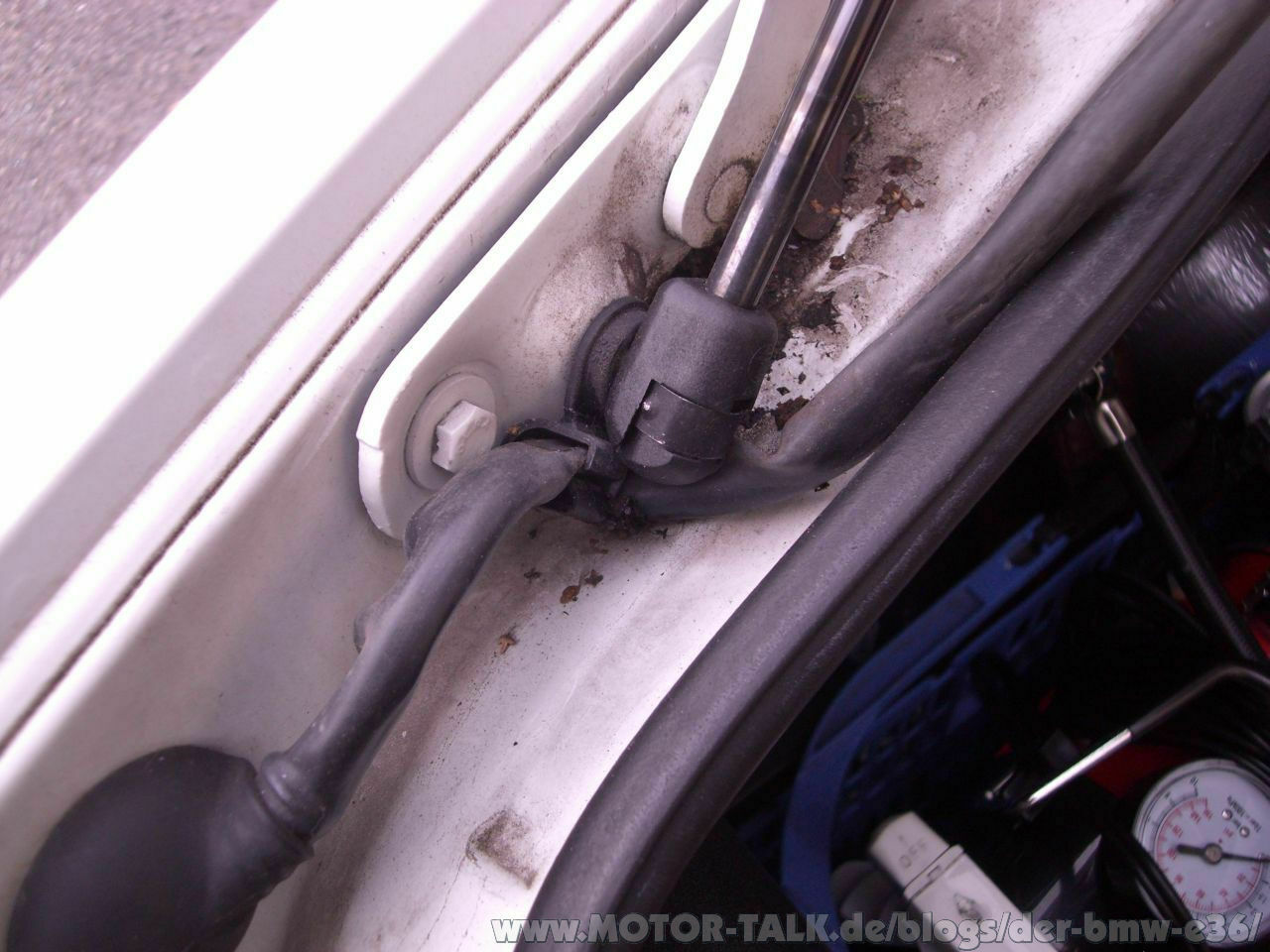

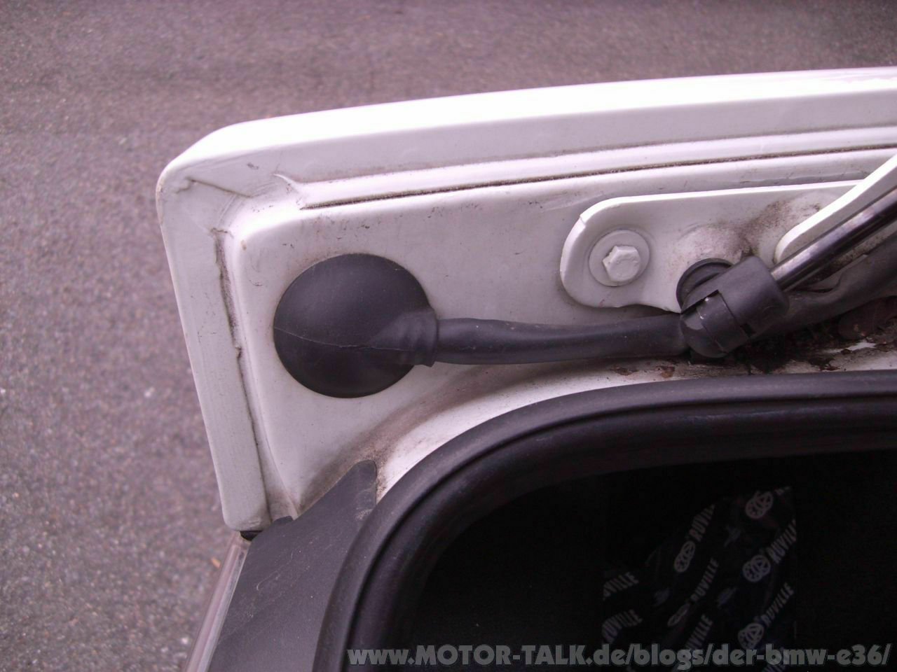

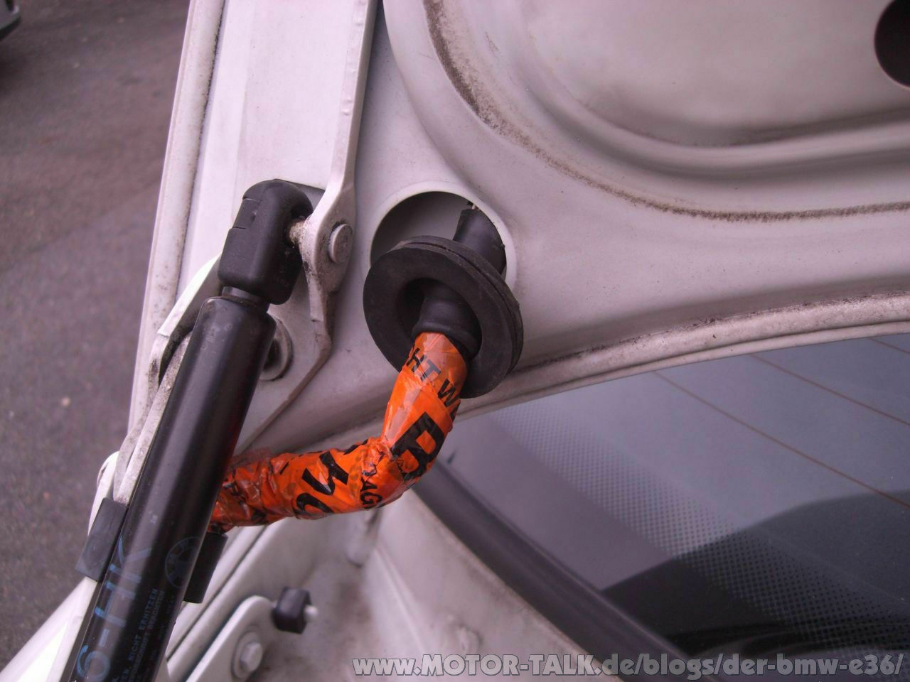

[bild=2]

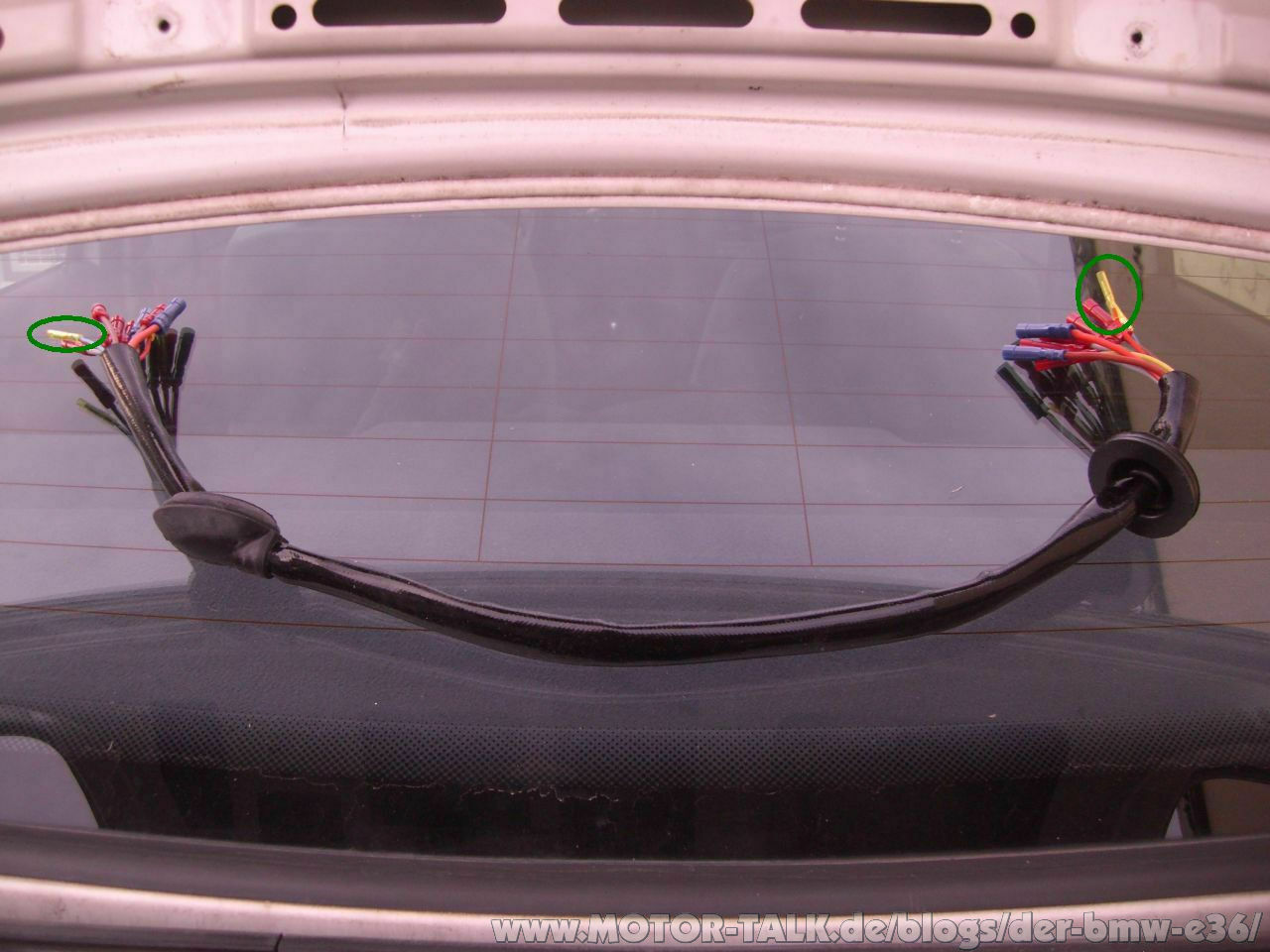

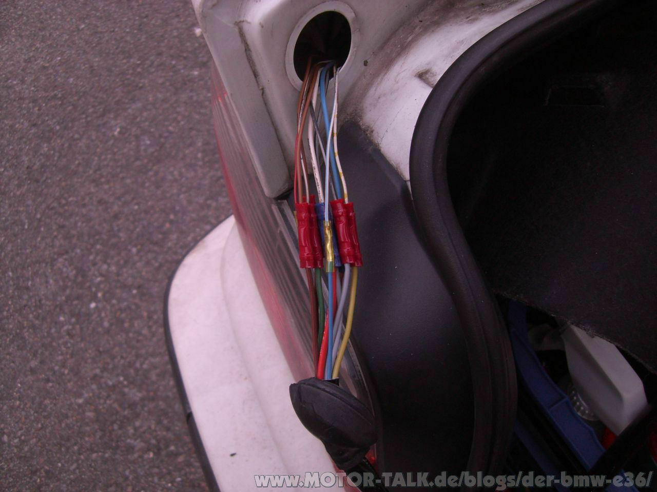

Dasselbe Problem hatte ich an meiner "neuen" Limo,da habe ich mich aber für einen Reparatursatz mit Silikonkabeln aus dem Zubehör entschieden.Hier im Bild ein Satz der Firma Sencom (Homepage: Klick ),den man direkt auf deren Seite oder auch über Ebay-Händler beziehen kann.Liegt preislich auf deren Homepage bei ca.60€,auf Ebay habe ich dafür seinerzeit um die 35€ bezahlt (aktuell hier bei Bandel im Angebot: Klick ).
Darauf zu achten ist noch,wenn man das an einem E36 Cabrio ohne/mit dritter Bremsleuchte tauschen muß,hier werden mehr Adern benötigt wegen der dritten Bremsleuchte,wenn vorhanden,und den Verriegelungsschaltern für die Verdeckklappe.Wäre dann bspw. hier zu bekommen: Klick
[mehr]
BMW hat hier aber auch ein Originalteil im Angebot (Limo/Coupe: Klick,Cabrio: Klick ),welches aber ab dem Kofferraum den originalen Kabelbaum inklusive Steckverbinder im Kofferraumdeckel ersetzt.
Man hat hier also nur eine Trennstelle aller Drähte im Kofferraum fahrerseitig im Bereich der Rückleuchte.
Bei dem Kabelsatz aus dem Zubehör ersetzt man lediglich ein Teilstück des originalen Kabelbaums im Bereich der Bruchstelle.

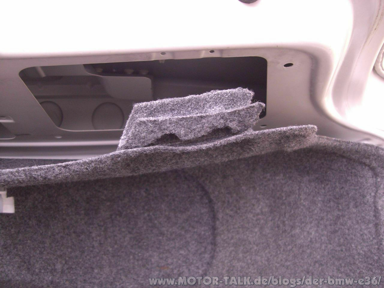

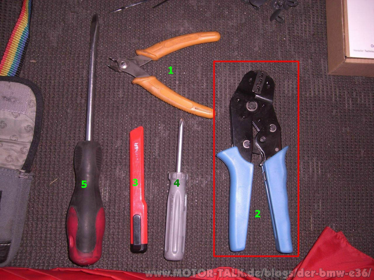

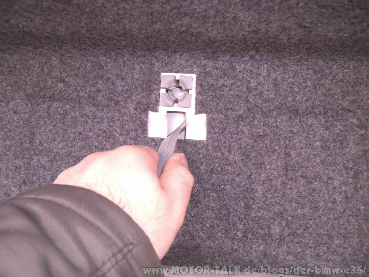

Um das selbst durchzuführen,benötigt man ein paar Werkzeuge.
[bild=3]
1. Seitenschneider
2. Zange für Quetschverbinder
3. Messer oder Abisolierzange
4. Kreuzschlitzschraubendreher Größe 2 (PH2)
5. Schlitzschraubendreher breit oder anderes Hebelwerkzeug
Zu dem rot eingerahmten Werkzeug noch ein kleiner Hinweis,denn es handelt sich nicht um eine handelsübliche,automatische Quetschverbinderzange,die für die drei üblichen Größen in rot,blau und Gelb gedacht ist.Diese hier hat eine noch kleinere Quetschmöglichkeit unterhalb der roten Hülsen,die üblicherweise die kleinste Größe darstellen.Dafür fehlt die größte,übliche Quetschgröße für die gelben Hülsen,die für dicke Kabel gedacht ist (2,5-6mm²).Ich habe diese Zange über Ebay gekauft: Klick
Aktuell überwiegend in China zu bekommen,es gibt aber auch Angebote aus USA und Italien,
ich hatte es von einem deutschen Anbieter.Die Handgriffe können auch orange sein.
Wer bereits eine passende Quetschzange hat,kann sich auch nur den Einsatz in China kaufen: Klick
[bild=4]

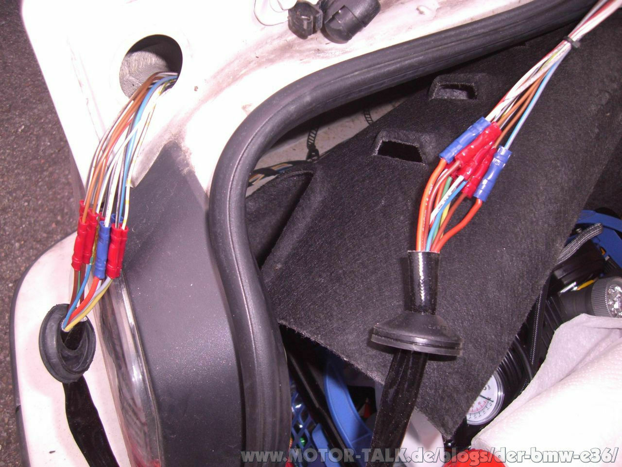

Diese Größe ist hier am Kabelbaum in durchsichtigen gelben Hülsen zu sehen (in den grünen Kreisen),obwohl die Markierung an der Zange grün ist.Und ja,sie sind gelb....aber VIEL kleiner,als die sonst in gelb gehaltenen Quetschhülsen,eben für Drähte mit einem Querschnitt von 0,25mm².
Ich hatte es auch zuerst mit der Position für die roten Hülsen probiert,da hat das Ding aber nix gequetscht...deshalb hab ich die andere Zange gekauft.
Natürlich gibt es noch andere Möglichkeiten,sowas zu quetschen,für mich aber keine Option,die Verbindung soll auf jeden Fall halten und das stelle ich persönlich nur mit dem richtigen Werkzeug sicher (obwohl ich hier und da durchaus auch etwas experimentiere,hier hat mich das richtige Werkzeug aber wenig Geld gekostet,weshalb ich lieber diesen Weg gegangen bin).

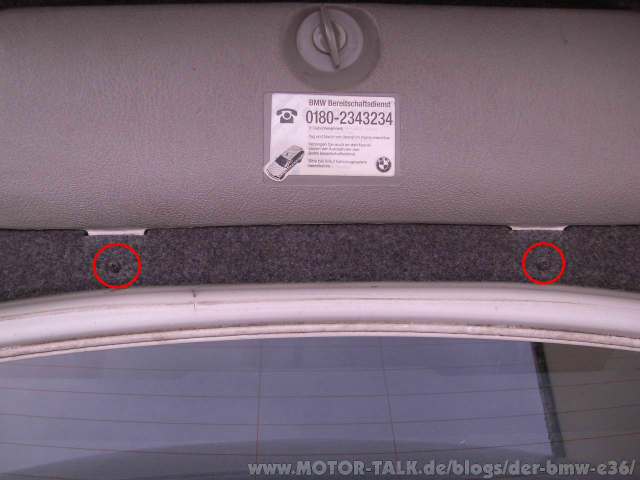

[bild=5] [bild=6]
Beginnen wir also mit dem Tausch des defekten Stückes Kabelstrang.Dazu müssen wir erst den Werkzeugkasten in der Heckklappe entfernen.Dazu öffnen wir ihn und hängen das Halteband an der Karosserie aus.Das wird erledigt,indem man das Band um 90° dreht,wie im Bild zu sehen.
[bild=7]
Jetzt müssen noch die beiden Schrauben,die den Kasten unten festhalten,abgeschraubt werden.Bei vielen werden hier noch Plastikkappen draufstecken,die hebelt man herunter,bspw. mit dem Schlitzschraubendreher.
Ist das erledigt,zieht man den Kasten nach oben aus der Verkleidung heraus.
[bild=8]
Als nächstes müssen noch die ganzen Plastikclips heraus (siehe rote Kreise),die die Innenverkleidung des Kofferraumdeckels festhalten.
Sollten sie dabei kaputtgehen,Ersatz gibt es für kleines Geld bei BMW (Nr.16: Klick ).
Bei den Vierzylindern sitzt hier lediglich eine Plastikabdeckung und hier kann auch der Werkzeugkasten montiert bleiben,da die Verkleidung nur auf der gegenüberliegenden Seite des Kennzeichens innen montiert ist.Die wird aber auch nur herausgehebelt.

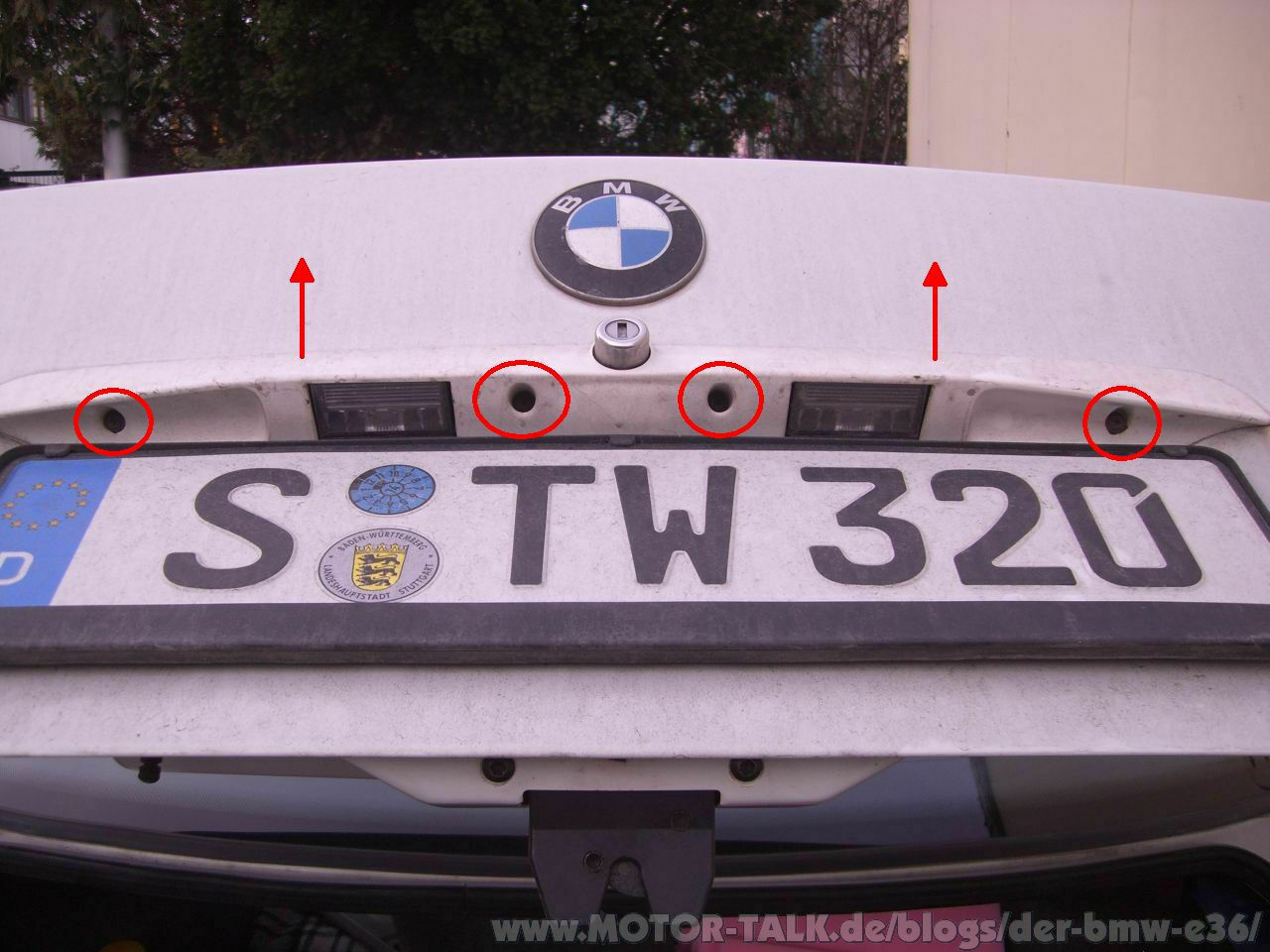

Nun lösen wir die vier Kreuzschlitzschrauben,die die Griffleiste des Kofferraumdeckels festhalten und ziehen die Leiste nach oben hin weg.Es kann vorkommen,das sie am Blech "klebt",dann muß man evtl. ein bischen dran reißen.Kaputtgehen sollte dadurch nichts,ich habe dies bisher jedenfalls noch nicht geschafft.
[bild=11]
Nachdem die Griffleiste entfernt ist,kann man die Kennzeichenbeleuchtungen entfernen.Sollte das noch nie passiert sein,werden sie sich nur mit etwas Gewalt lösen lassen,die Dichtung klebt hier gern am Blech fest,also am besten vorsichtig mit dem breiten Schlitzschraubendreher hebeln,notfalls ein Tuch unterlegen,damit ihr den Lack nicht zerkratzt.Wichtig hierbei ist,das ihr sie zuerst auf der rechten Seite löst.Warum könnt ihr im Bild sehen.
Noch kurz abgesteckt und zur Seite gelegt und wir können fortfahren.

Hier entfernen wir nun die Steckverbinder des Stellmotors im Kofferraumdeckel.Diese Steckverbinder sehen bei älteren Baujahren etwas anders aus,befinden sich aber an derselben Position.
Im Hintergrund sieht man übrigens das Kofferraumschloß von innen,ihr müßt diesen Stellmotor also auf der Beifahrerseite der Heckklappe suchen.
Wer den Stellmotor ausbauen möchte,benötigt dazu noch einen Torx Größe 20 und muß die Verbindungsstange zum Schloß lösen.

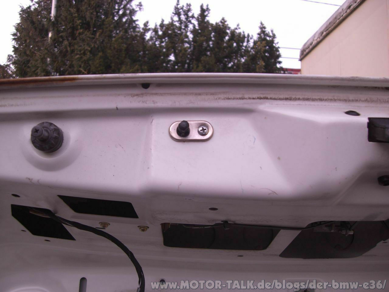

Jetzt geht's zum Eigentlichen,dem Kabelbaum entfernen.Dazu pulen wir den Gummistopfen an der Heckklappe heraus,verfolgen den Gummischlauch und ziehen ihn aus seinen Halteklammern am Kofferraumscharnier.Am Haltepunkt im Ablaufbereich muß man den Halter etwas hochdrehen,um den Kabelbaum befreien zu können,da man die Klammer sonst nicht weit genug aufbekommt.
Jetzt noch den Gummistopfen am Karosserieeck herausziehen und wir haben den Kabelbaum soweit befreit,das wir daran abreiten können.
[bild=14] [bild=15]
[bild=16] [bild=17]
Sollten die Klammern beim herauslösen des Kabelbaums kaputtgehen,Nr.5 und 6 gibt es als Ersatz für kleines Geld bei BMW: Klick

Im Kofferraum entfernen wir die Abdeckung für die Rückleuchte,um die Innenverkleidung zur Seite zu ziehen,damit wir den Kabelbaum etwas aus der Karosserieöffnung herausziehen können.Wäre etwas schwieriger mit montierter Verkleidung,da sie im Weg wäre.
Wer es ohne Ausbau schafft,darf sich den Schritt aber gern sparen.

Und hier kommen nun Messer/Abisolierzange und Quetschzange,sowie der neue Kabelbaum zum Einsatz.Ich habe dazu je eine Leitung nach der anderen durchgeschnitten und an das neue Teilstück angequetscht anstatt alle gleichzeitig durchzuschneiden.
Darüberhinaus habe ich mir genug Länge des vorhandenen Kabelbaumes gelassen,das ich nachher nicht mit einem zu kurzen Stück dastehe und alles zu straff gespannt ist,also schneidet nicht zu weit hinten am bestehenden Kabelbaum ab.
Macht euch hier evtl. eine Markierung mit einem Stück Klebeband oder einem Kabelbinder,wo ihr abschneiden wollt.
Das Teilstück,das ich letzten Endes herausgeschnitten hatte und durch das neue ersetzt habe,ist kürzer,als das Neuteil.So stellt ihr sicher,das auf jeden Fall genug Kabellänge vorhanden ist.
Denn....dazuschneiden kann man nichts. 😉
[bild=20]
Wichtig ist hierbei,auf die Dicke der Kabel zu achten!Die dicksten Adern kommen an die Leitungen mit den blauen Hülsen,die mittleren kommen an die roten Hülsen und die dünnsten Drähte kommen an die Adern mit den durchsichtig gelben Hülsen.
Und keine Sorge wegen der Masseleitungen zu den Kennzeichenleuchten,die kommen vorn vom selben Verteiler,es macht also nichts aus,diese zu "vertauschen". 😉

Für die andere Seite habe ich die Kabelei komplett aus der Heckklappe entfernt.

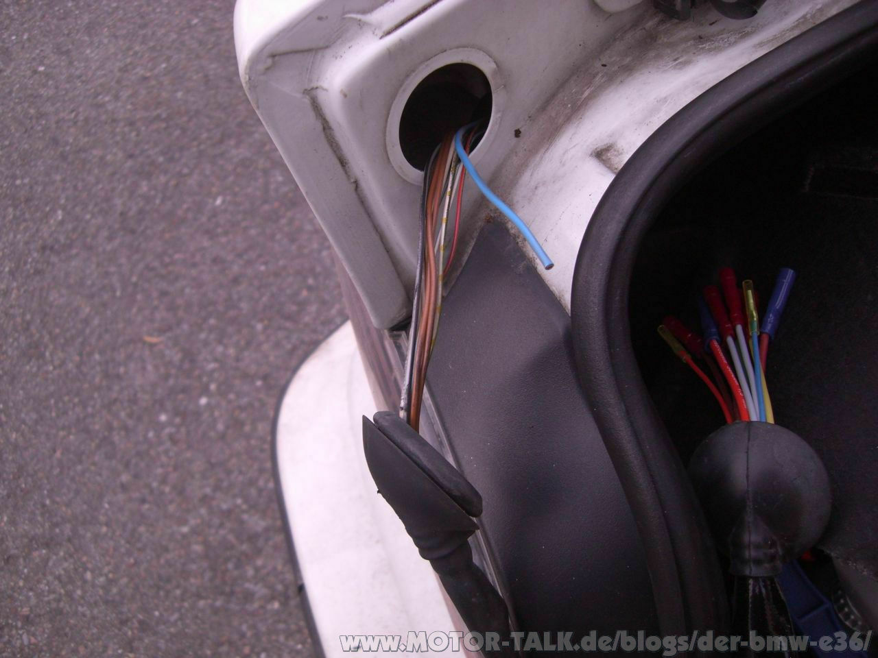

Auch hier habe ich wieder einen Draht nach dem anderen umgeklemmt und angequetscht.Welche Farbe wohin kommt,kann man sich dann an der anderen Seite abschauen.
Alternativ dazu schreibt man sich eine Notiz,wo man was angequetscht hat.
[bild=22]
Und so schaut es dann aus,wenn beide Seiten angeklemmt sind.Ab sofort dürfte hier bis ans Lebensende des Fahrzeugs kein Problem mehr mit Kabelbrüchen entstehen,denn Silikon ist in dieser Hinsicht sehr flexibel und beständig.
Überprüft jetzt am besten,ob alles so funktioniert,wie es soll,noch ist die Hauptarbeit des Wiederzusammenbaus vor euch und wenn es jetzt noch einen Fehler gibt,ist dieser schneller behoben,als wenn man alles nochmal aufreißen muß,weil man schnell wieder alles zusammengebaut hat.

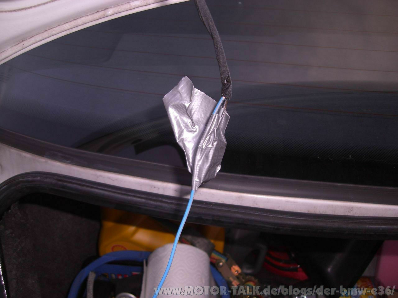

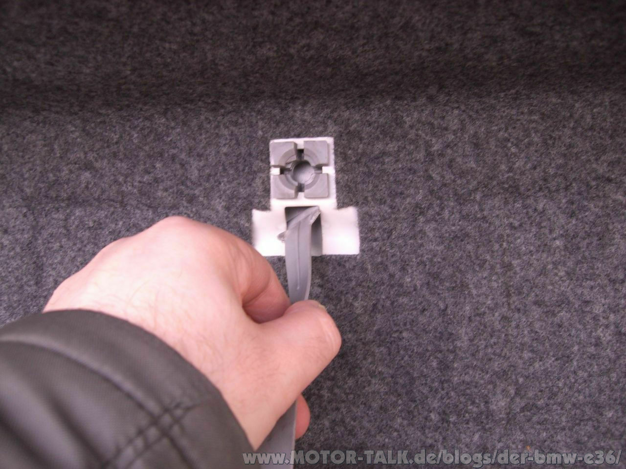

Ist soweit alles getestet und funktionierend,geht es nun an den Zusammenbau.Solltet ihr Schwierigkeiten haben,den Kabelbaum an bestimmten Stellen durchzubekommen,nehmt einen der übriggebliebenen Drähte aus dem herausgeschnittenen Stück zur Hand und verwendet es als Zugdraht.
Mit einem Stück Klebeband befestigt ihr daran die Kabel,die ihr dort durchziehen wollt,wo ihr sie nicht einfach durchgeschoben bekommt.
[bild=24]
