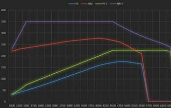

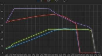

@Dynamix:
Hier anbei mal der Vergleich deines Alero (Daten des Alero hab ich von einem GM Dyno Chart) mit einem 1.8 TFSI als wirklichen Downsizer und dann mal als Vergleich mit einem etwas größeren 2.0 TFSI. Wie man sieht würde der 1.8T in der Realität dennoch gewinnen, seine maximale Leistung liegt früher an und hält sich bedeutend länger. Drehfreudiger, weniger Leistungseinbruch, früher anliegendes maximales Drehmoment und mehr davon übers ganze Drehzahlband.
Gegen den aktuellen Standard 2.0T sieht der alter 3.4er Block noch extremer keine Sonne mehr. Da ist einfach nix zu holen. Wo da die Leistungsentfaltung besser sein soll ist nicht ganz klar. Bei 3500 liegt beim modernen 2.0T schon dieselbe Leistung an die der 3.4er maximal bei 4800 hat. Nur dass der 2.0T diese hält bis 6500.
Fast schon fatal wie gut sich moderne Motoren entwickelt haben gegenüber einem gerade mal 14 Jahre alten Block.
