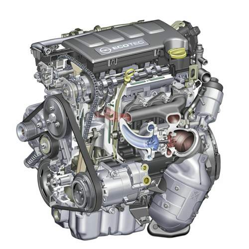

Schauen wir genauer hin. Zum Vergleich ein relativ aktuelles Beispiel anhand des Opel Insignia:
Bezeichnung A18XER A14NET
Schnittbild
Hubraum 1796cm³ 1364cm³
Leistung 103kW (140PS) bei 6300U/min 103kW (140PS) bei 4900-6000U/min
Drehmoment 175Nm bei 3800 U/min (90% zwischen 2200-6200U/min) 200Nm bei 1850-4900U/min
Motorgewicht 119kg 117kg
Beschleunigung 0-100km/h 11,4s 10,9s
Höchstgeschwindigkeit 207km/h 205km/h
Besonderheiten DCVCP, Schaltsaugrohr DCVCP, Turbolader
