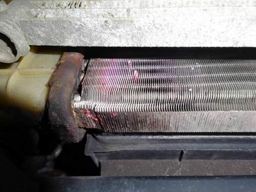

wieder mal ein Fall von Sparzwang in der Automobilindustrie. Bei unserem Ford KA (Bj.2010) stellte sich im laufe des letzten Jahres ein leichter Kühlwasserverlust ein. Die Ursache.....Kühler durchgegammelt! Betroffen sicherlich auch die Brüder Fiat 500 und Panda aus der gleichen Generation.
[bild=1]
Verzinktes Trompetenblech im Spritzwasserbereich hält halt nicht sehr lange durch. Aber die gute Nachricht ist, der Kühler lässt sich sehr leicht ausbauen.

Detail Rostbefall
Detail Rostbefall
