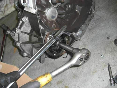

K(C)arfreitag hat seinem Namen wieder alle Ehre gemacht. Heute habe ich das Getriebe ausgebaut und zerlegt. Eine Arbeit vor der ich einen Höllen Respekt hatte. Aber es war einfacher als gedacht.
Vor dem Ausbau noch das Öl abgelassen. An Werkzeug braucht man eine 8mm und 10mm Vielzahnnuss, eine 6mm Inbusnuss, eine 13mm Sechskantnuss, einen Kunststoffhammer, Holzklötze zum unterlegen und ein kleines Montiereisen.
Ich referenziere mich auf sie Schaeffler Anleitung SAAM 999 6006 700.

[bild=1] Die beiden Flanschwellen losschrauben und rausziehen. (Anleitung Seite 8)

Fazit für heute: Die Arbeit ist bisher machbar. Ich vermute aber das ich um eine Werkstattpresse nicht herum kommen werde, um die Lager zu entfernen & aufzupressen.
Die Ursache der Geräusche im 5. Gang war das Brillenlager der Abtriebswelle. Dieses hat einen extrem rauhen Lauf.
