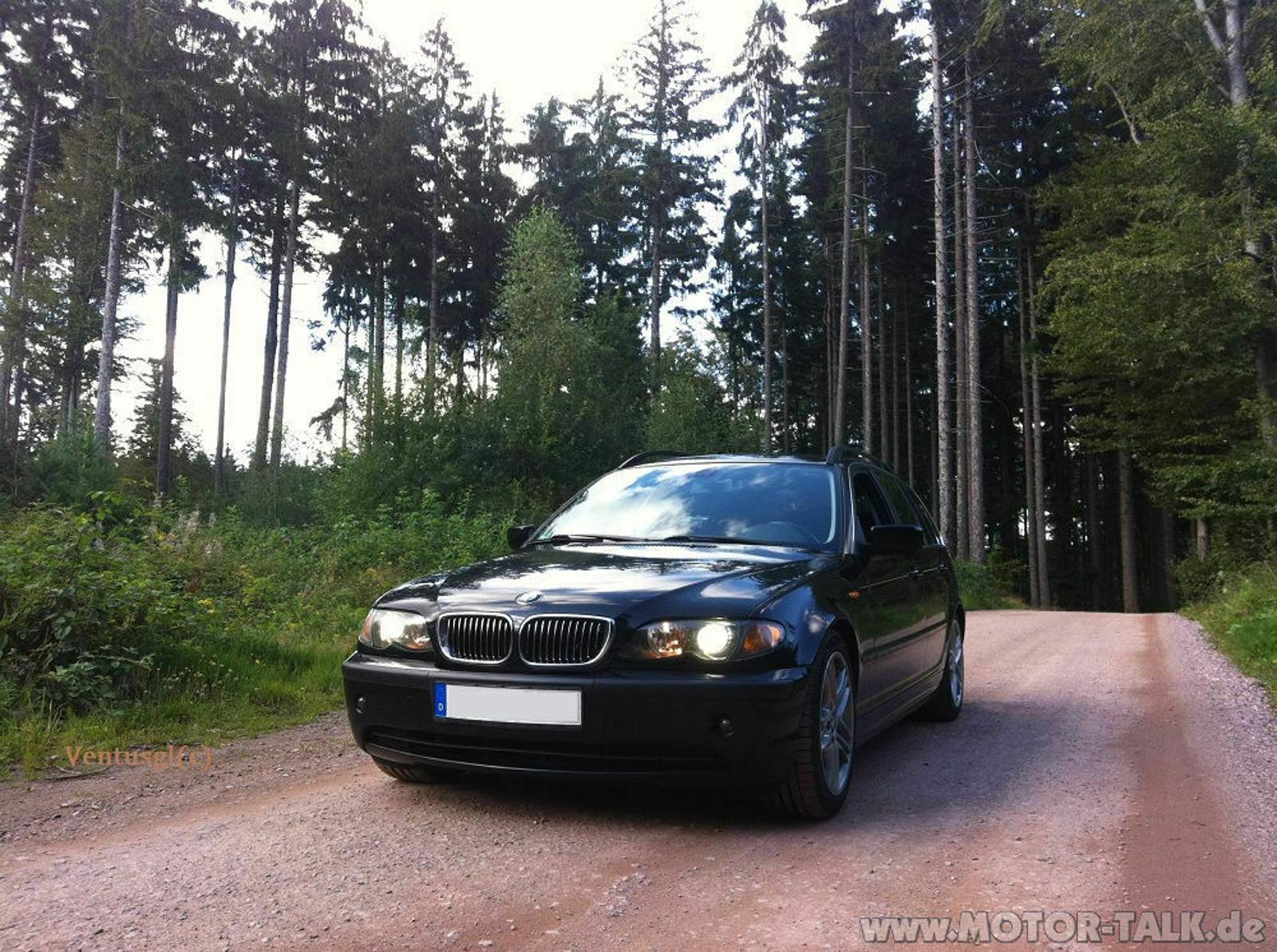

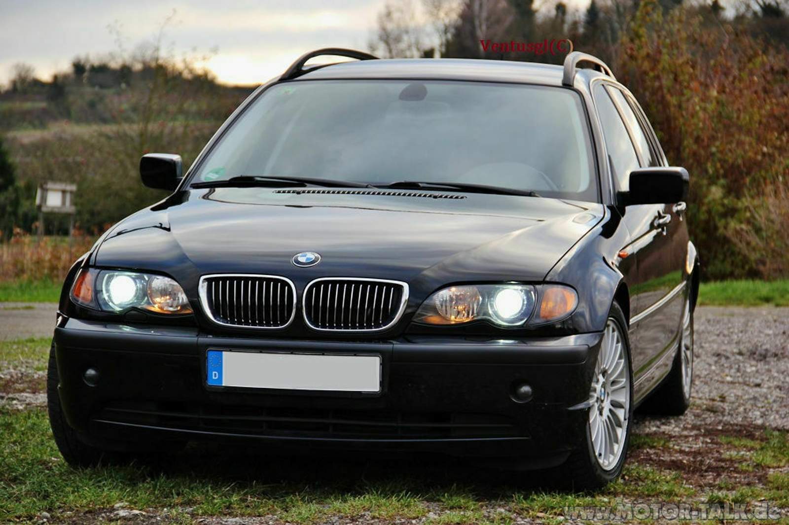

Dort angekommen stand der 330er neben einem Porsche 911er, BMW Z3 und 5er Touring als viertes Fahrzeug auf dem Hof und sollte nun verkauft werden. Der Wagen hatte das kleine Business-Navi, Einparkhilfe, Xenon, Sitzheizung, Multifunktionslenkrad, die Freisprecheinrichtung und Klimaautomatik an Bord. Mit sechs Gängen konnte man den Reihensechser gemütlich mit 7.0l / 100 km fahren – meiner Meinung nach ein sehr guter Wert für dieses Kraftpaket. Ich war überzeugt und habe den BMW gekauft, meinen zweiten E46 und diesmal als Kombi. Nach dem Einladen der Winterräder verabschiedete mich Herr Doktor mit den Worten „und immer schön Drehzahl geben“ und ich machte mich froh über meinen Kauf auf den Heimweg. Der BMW hatte die grüne Plakette und das ohne DPF, was mir gut gefallen hat, denn der hatte bereits knapp 170tkm auf dem Tacho.

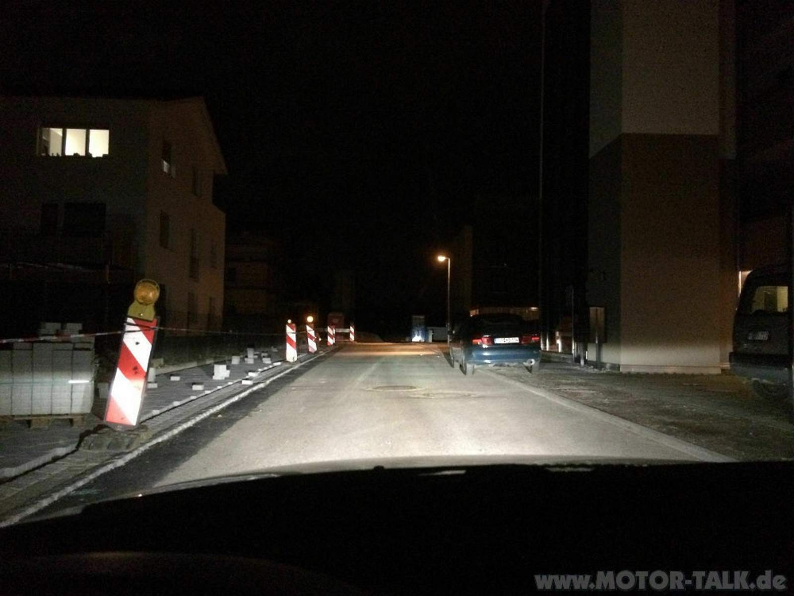

Das Xenon-Licht des BMW war sehr beeindruckend, das hatte bisher keines meiner Autos. Was mir leider weniger gut gefallen hatte, war die Tatsache, dass der Wagen immer wieder beim Gasgeben sicher nicht wie 204 PS marschierte, sondern viel mehr wie ein alter Diesel ohne Turbolader mit 50 PS. Definitiv Leistungseinbußen, zwar sporadisch aber äußerst heftig. Dachte der Turbo wäre bereits am Ende und habe mich darüber geärgert, dass es bei der Probefahrt nicht aufgefallen war und der nette Herr Dr. dies sicher wohlwissend verschwiegen hatte – deswegen sollte ich also die Drehzahl oben halten, damit überhaupt was geht.

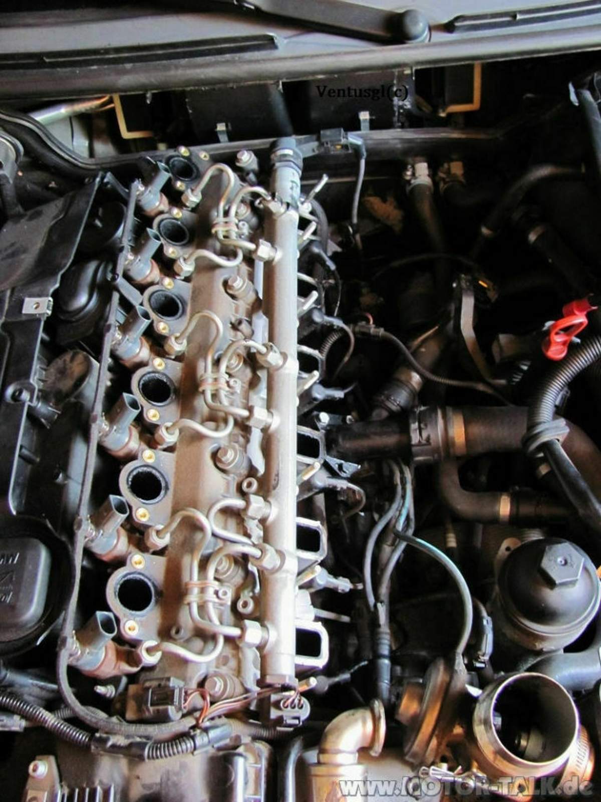

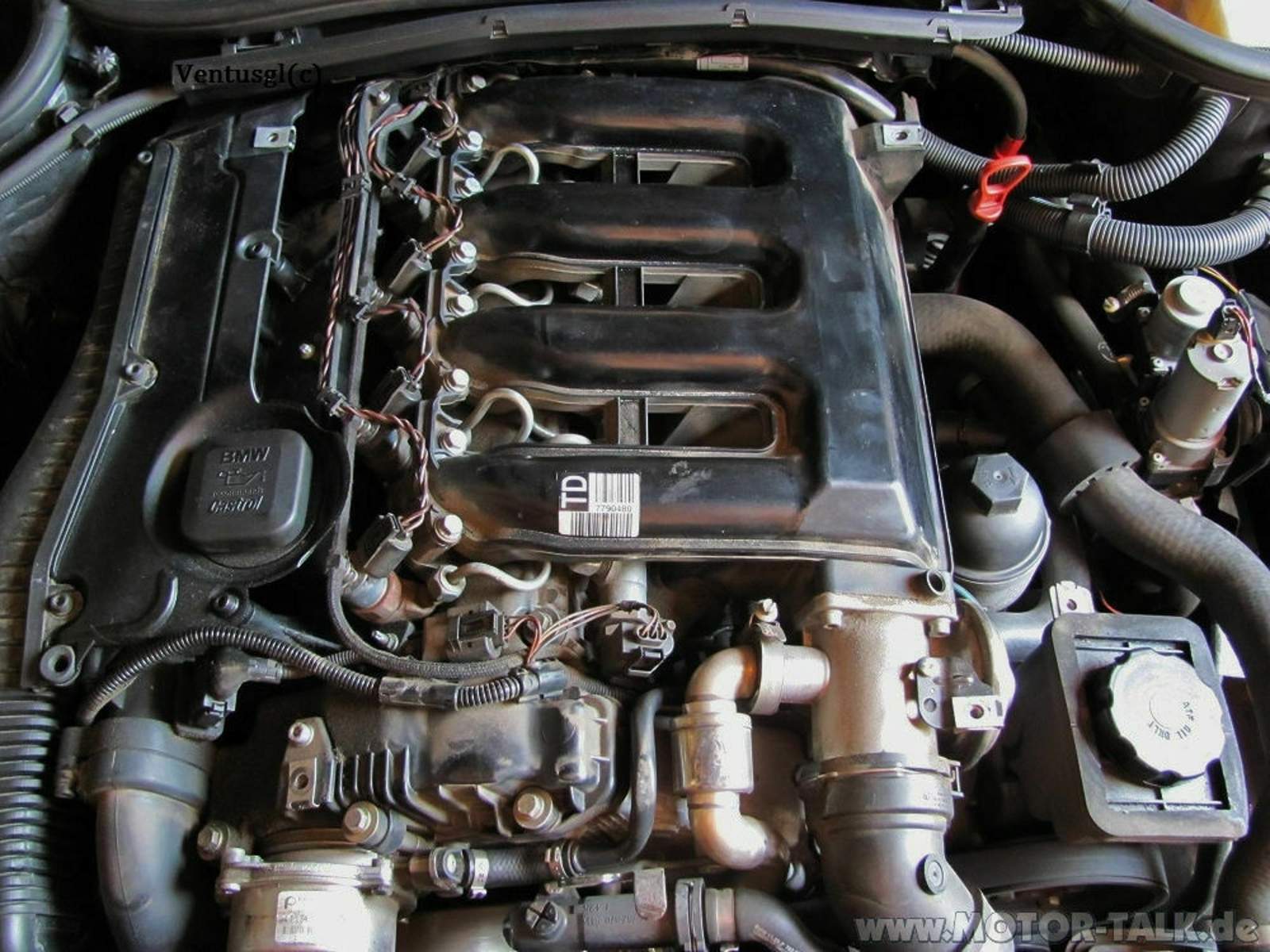

Am nächsten Tag habe ich damit angefangen mich in die Dieseltechnik des 3ers einzulesen. Verhältnismäßig sind die 6-Zylinder eher unauffällige Kandidaten, haben aber einige Bauteile verbaut, die mein Fehlerbild erzeugen konnten. Zu erst dachte ich, dass der Steller der Turbinenschaufeln (ab EU4 bereits elektrisch und nicht mehr mit Unterdruck) Schwierigkeiten hatte, das verrußte Innere zu bewegen und der Turbo somit keinen richtigen Druck aufbaute. Also hatte ich den Steller vom Rest getrennt und die sog. VTG-Gymnastik durchgeführt (minutenlanges bewegen des Hebels von Hand um den Ruß zu lösen). Dies führte allerdings nicht zur erhofften Besserung, war aber sicher nicht verkehrt, da das Betätigen am Ende leichter ging, als zu Beginn.
Anschließend habe ich mir bei BMW den Druckwandler für das AGR Ventil besorgt und sämtliche Unterdruckleitungen als Meterware. In der Garage habe ich dann die Ansaugbrücke demontiert und die Teile gewechselt.
[bild=13][bild=14][bild=15]

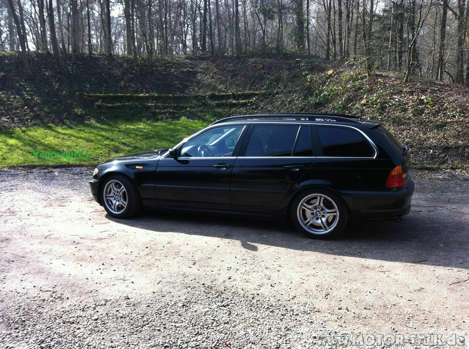

Häufig wurde die Ansaugbrücke an den Drallklappen bei den Modellen undicht, wie auch bei meinem. Die Drallklappen sitzen in der Ansaugbrücke und sind bewegliche Klappen, die einen besseren Drall der Luft je nach Stellung erzeugen, um das Gemisch im Zylinder homogener zu verteilen und somit durch bessere Verbrennung weniger Partikel zu erzeugen. Ab EU4 werden die Drallklappen elektrisch gestellt und nicht mehr durch Unterdruck. Das Problem mit den Drallklappen ist jedoch baureihenübergreifend so, dass sich die Klappen mit der Zeit von ihrer Welle lösen können, in den Brennraum fallen und es zum Motorschaden kommt. Ich hatte zwar schon die kunststoffüberzogenen Drallklappen drin, die wohl sicherer sein sollten, habe diese aber trotzdem rausgeschmissen und die Öffnungen der Wellen mit einem Gewindebohrer bearbeitet und schön mit Schrauben verschlossen.
[bild=3][bild=4][bild=5][bild=6]
Leider ist das Problem mit dem Leistungsverlust bestehen geblieben, sodass sich die Fehlersuche etwas hinzog. Auch das live-Auslesen der soll-und-ist-Werte brachte keine Erleuchtung, das einzige was einem Mechaniker eingefallen war, war der Austausch des Dieselfilters – gesagt, getan – keine Besserung. Der BMW war eben an manchen Tagen lahm wie ein alter 200er Benz, manchmal hatte er aber auch richtig Power. Mit der Zeit hatte ich festgestellt, dass an kühlen Tagen das Problem seltener da war, als bei Hitze. Ich schloss daraus, dass es sich eher um ein Problem der Elektronik handeln musste, als um ein mechanisches. Ebenso war mir aufgefallen, dass der schwankende Spritzeiger (typisch BMW Kombiinstrument) bei Vollgas während des Leistungseinbruchs bei etwa 12l stehenblieb und nicht bis zum 20l Maximum ausgeschlagen hatte. Nach vielem Lesen in verschiedensten Foren war der Übeltäter gefunden. Es war der kleine Drallklappensteller, den ich angeschlossen ließ – damit keine Fehlermeldung kam. Das Teil bewegte zwar nur die nackte Stange ohne Drallklappen dran, hatte aber falsche Postionen der (nicht mehr vorhandenen) Drallklappen an das Steuergerät übermittelt, sodass passend dazu allerdings fälschlicherweise der Kraftstoff zurückgenommen wurde (schon beim Kauf des Wagens!).
Am Tag, an dem ich das blöde Ding innerhalb von Sekunden abgesteckt hatte, war mein 330er neugeboren. Das Auto machte mir so viel Spaß und lief wie eine Eins! Es machte wahnsinnig Spaß damit, über die Autobahnen zu fahren. Gerne zeigte der Wagen neueren Zeitgenossen, was in ihm steckte – da staunten einige nicht schlecht, vor allem als ich dem Touring noch zur Krönung das „318d“ Emblem nach BMW Maßschablone originalgetreu aufklebte – das war Freude am Fahren pur 😉. Gut, die Kenner sahen die 2 abgeknickten Endrohre, die nur der 330d hatte – aber das merkt und weiß ja kaum einer.

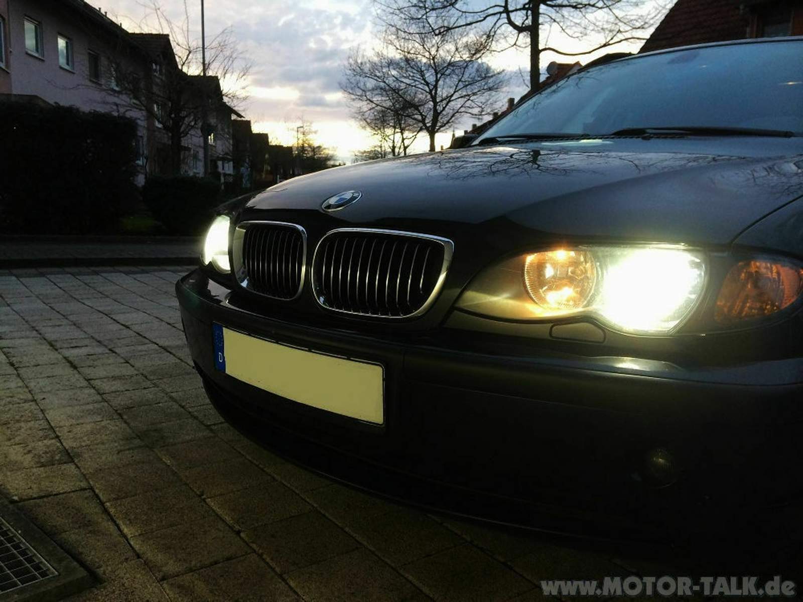

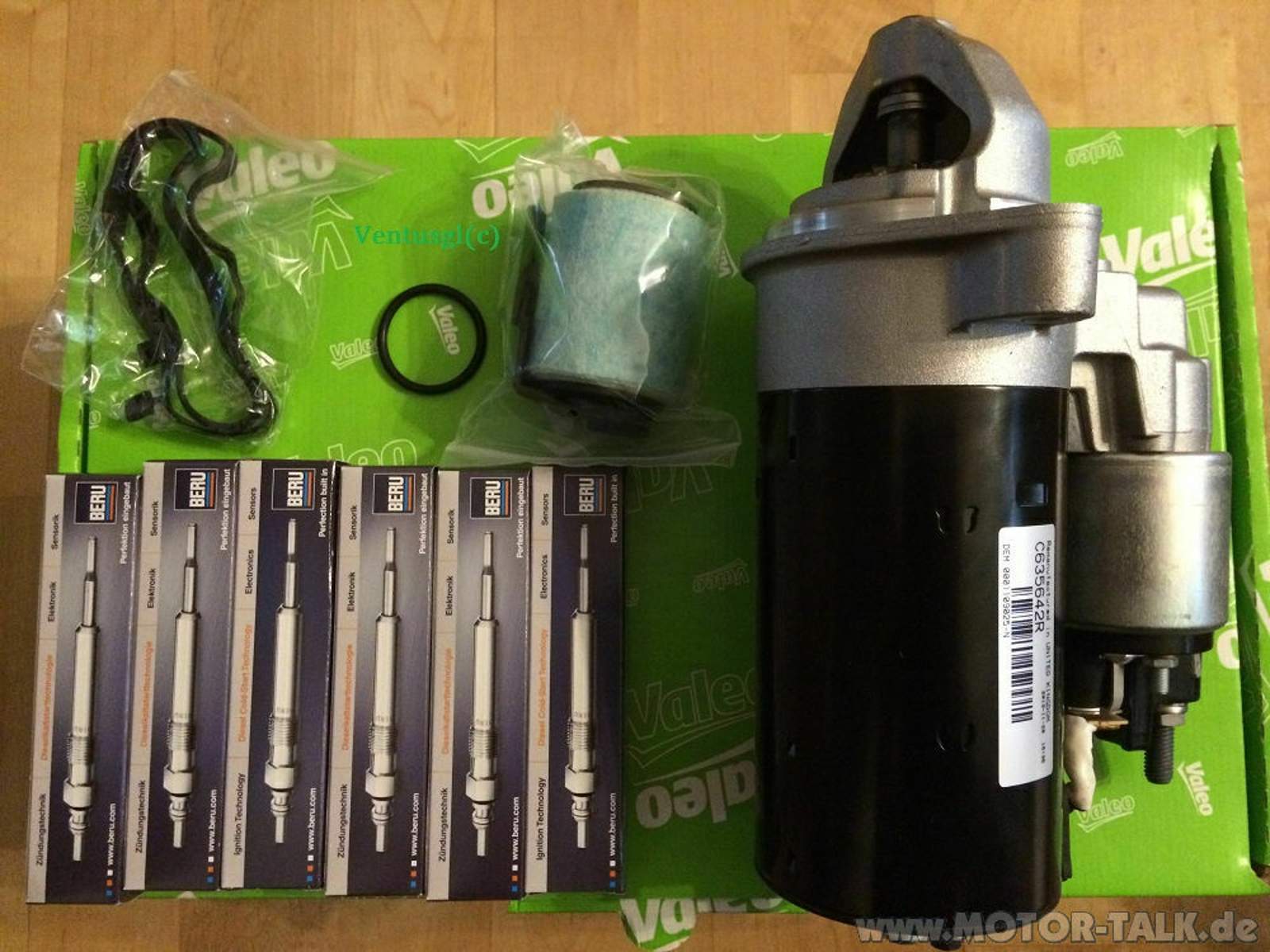

Zwischendurch habe ich ihm einen neuen Anlasser verpasst, da der alte etwas hängen blieb und quitschte (extrem fummelig, da extrem tief verbaut). Dann gab es vorsorglich noch 6 frische Glühkerzen und natürlich jede Menge Öl, frische Filter und einen neuen Ölabscheider. Auch wurden die Xenonlampen durch OSRAM Produkte ersetzt, als eine anfing violett zu flackern. Die Lichtausbeute war damit noch besser.

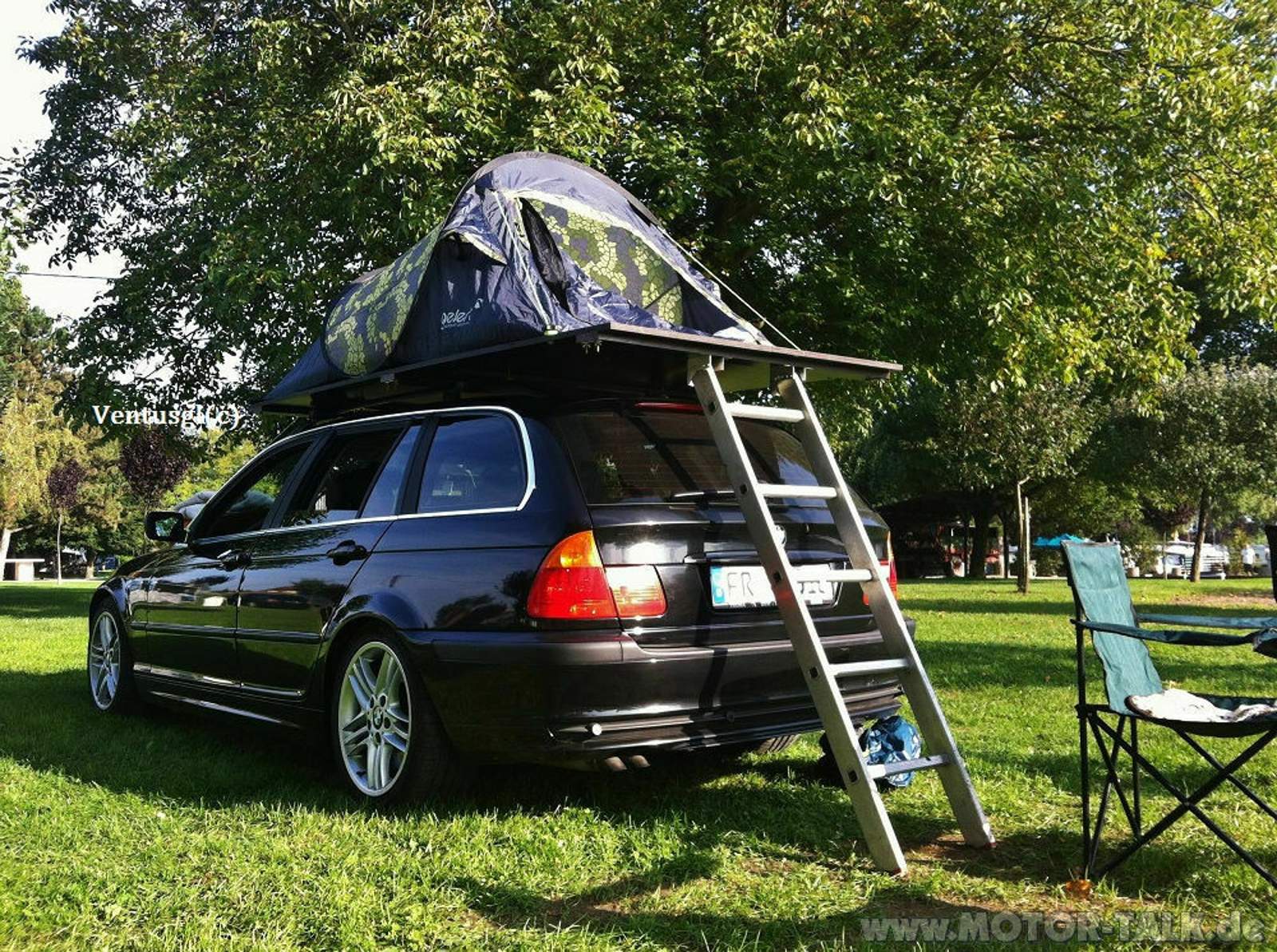

Im letzten Sommer, als ich den Wagen noch hatte, habe ich mir noch ein Dachzelt dafür gebaut. Es passt perfekt auf den 3er und lässt sich komplett im Innenraum verstauen. Leider ergab sich nur selten die Möglichkeit, das Zelt zu nutzen – machte aber richtig Spaß! Achja, das Zelt mit allem drum und dran habe ich noch und würde es auch verkaufen – passt für alle Kombis mit normaler Reling.

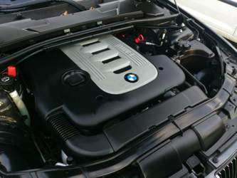

Ich wusste noch gar nicht, dass der E46-R6-Diesel schon die gleiche Motorabdeckung wie der E90 hatte. Im ersten Moment hatte ich wirklich das Gefühl, unter die Haube des 325d meines Vaters zu gucken 😁
Tue May 31 18:12:42 CEST 2016    |    Druckluftschrauber51254
Da die späten E46-Motoren auch in die E90ff kamen, sollte einen die gleiche Motorabdeckung überhaupt nicht wundern.
