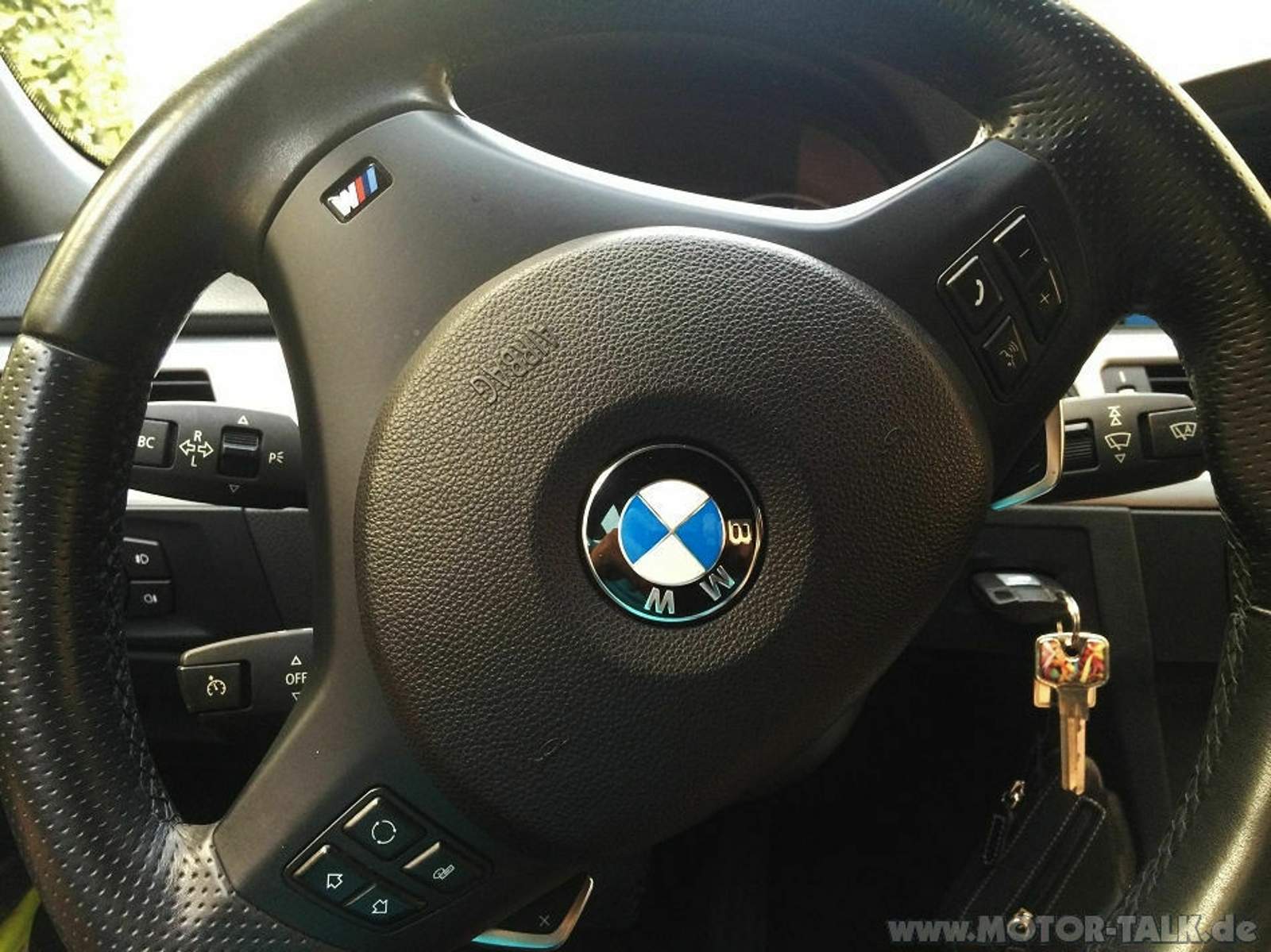

So hatte sich das Thema für mich erstmal erledigt und ich musste weiter brav auf das Pedal drücken. Mit der Zeit wurde der Wunsch meinerseits doch immer größer, da ich locker 40 – 50 tkm im Jahr fahre und fast nur Autobahn. Eine andere Lösung musste her! Zum Glück kennen sich manche Leute hier bei MT gut mit dem Thema aus und konnten wichtige Tipps liefern.
Der neue Tacho ist nur für die Anzeige notwendig, also kann man den weglassen, zudem ich einen Tachotausch hinsichtlich Laufleistung immer sehr kritisch sehe. Tacho „low“ kann also bleiben. Jetzt musste nur noch das passende gebrauchte Schaltzentrum gefunden werden. Dabei war wichtig, dass es eins vom Touring ist (Heckwischer) und ferner war wichtig (wobei hier die Meinungen unter den „Profis“ auseinander gehen), dass es einer für Fahrzeuge mit Regensensor und eben vom 6-Zylinder ist.

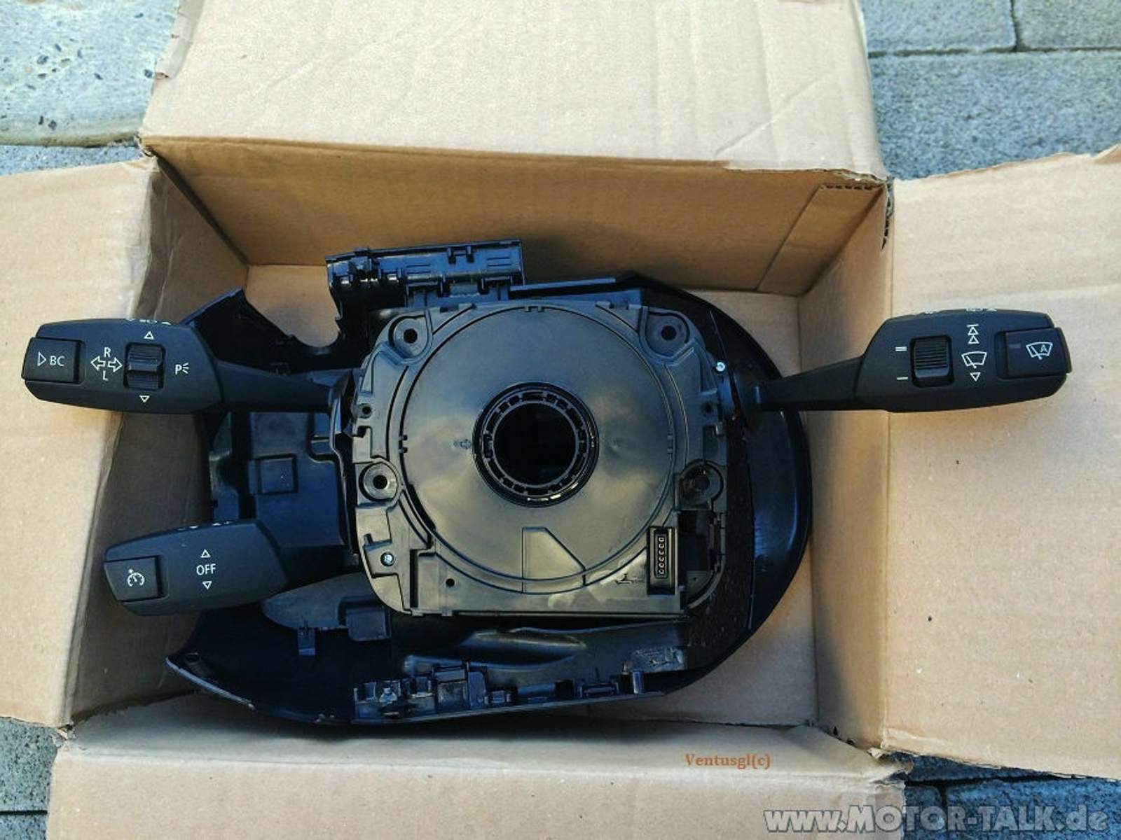

Beim 1. Einbau kam beim Betätigen ständig die Meldung, dass die Geschwindigkeitsregelanlage außer Funktion ist. Die Vermutung war, dass die Teilenummer nicht passt oder sich mein Tacho „low“ mit dem Schaltzentrum nicht verträgt. Alle Bemühungen seitens des Codierers waren umsonst – zumindest wurde mir die digitale Geschwindigkeitsanzeige programmiert, ein leerer Fehlerspeicher bescheinigt und eine Rest-km Angabe vom Partikelfilter von 134000 km genannt – also soweit gute Nachrichten.

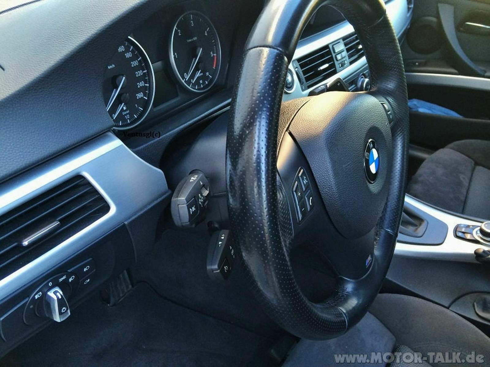

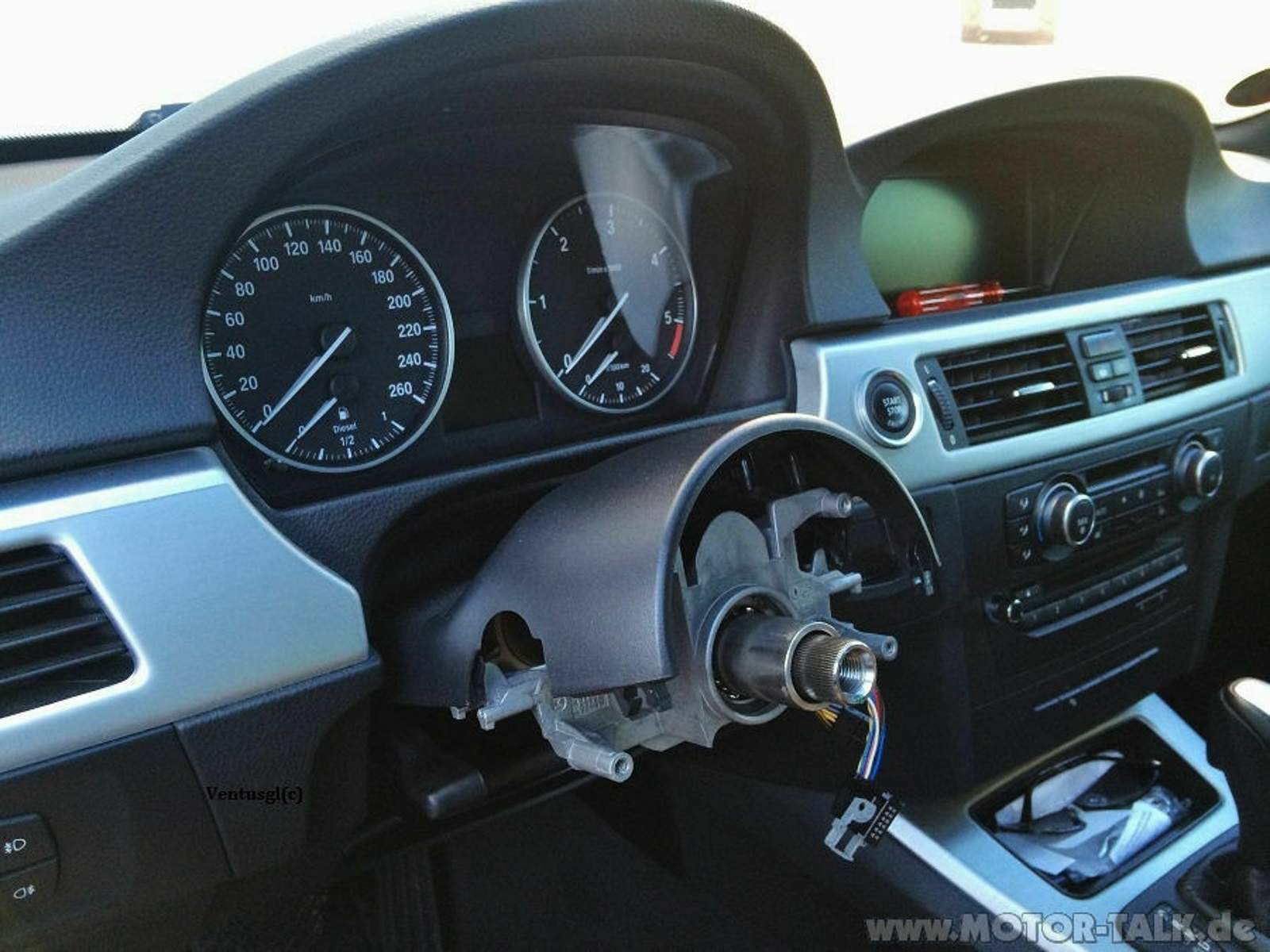

Beim 2. Einbau kam ein Schaltzentrum mit der „passenden Teilenummer“ rein. Doch schon bald die Enttäuschung: weder Blinker noch Wischer funktionieren, nur die BC Anzeige ging noch. Der Austausch der Wickelfeder brachte auch keine Änderung. Das Schaltzentrum war offensichtlich defekt und ging auch zurück. Verzweifelt wurde ein Schaltzentrum vom 4-Zylinder – ohne Bremsfunktion wie beim 6-Zylinder sonst üblich –probeweise eingesetzt und codiert.

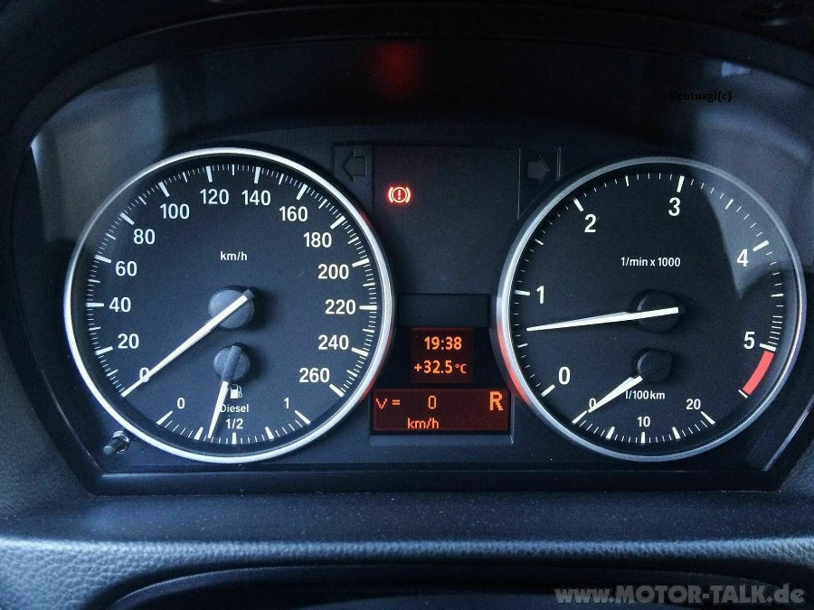

Siehe da, alles funktioniert einwandfrei, keine Fehlermeldungen und Komfort pur 😎! Glücklich war ich über mein neues Extra und der Codierer hat auch nicht schlecht gestaunt 😉.

Es ist also möglich die Geschwindigkeitsregelanlage für kleines Geld nachzurüsten - auch beim 6-Zylinder mit dem "low" Tacho. Die Anzeige braucht aber kein Mensch, da die digitale Geschwindigkeitsanzeige an der Stelle völlig ausreicht und eigentlich auch schon die Zeigernadel. Die Arbeiten am Airbag als auch an der Software des Fahrzeugs sollten allerdings nur Fachleute durchführen, da zum einen unfallgefahr besteht und zum anderen etwas zu beschädigen.
Mit Tempomatnutzung brauche ich für meinen Arbeitsweg (95% außerorts) 0,2l weniger Diesel im Schnitt. Das sind aufs Jahr gerechnet gut 100€ Ersparnis.
