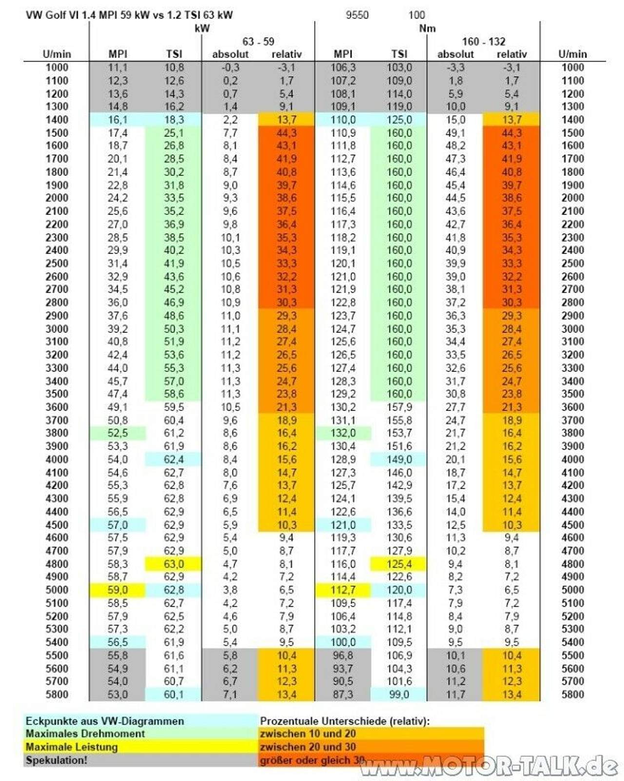

Golf VI Radzugkraftvergleich: 1.4 MPI 59 kW vs. 1.2 TSI 63 kW HS
Dies ist ein synthetischer Vergleich zur Orientierung.
Mittels Motor- und Getriebedaten wird ein Radzugkraftdiagramm erstellt und verglichen.
Widerstände, Verluste, Gewichte, usw. wurden nicht berücksichtigt.
Dies ist eine grobe, vereinfachte Berechnung.

Beurteilung:
Beim Saugmotor sind die 5 Gänge klassisch ausgelegt. Er erreicht nur im 5. Gang seine Höchstgeschwindigkeit.
Beim Turbomotor wurde der 5. Gang als langer Gang ausgelegt. Theoretisch fährt er bei 4.800/min (= Leistungsmaximum) im 5. Gang knapp über 200 km/h. Seine Höchstgeschwindigkeit erreicht er im 4. Gang bei etwa 5.140/min und daher findet die 80-120 km/h Messung auch im 4. Gang statt.
Betrachtet man seine Radzugkraft bei Höchstgeschwindigkeit im 4. und 5. Gang, stellt man fest, dass diese gleich ist. D.h. er wird auch im 5. Gang bei ca. 4.150/min seine Höchstgeschwindigkeit erreichen. Ursache ist die Auslegung der Turboaufladung. Man hat nicht nur ein Drehmomentplateau (160 Nm zwischen 1.500 und 3.500/min), man hat auch ein Leistungsplateau (>= 62,7 kW zwischen 4.100 und 5.100/min).
1.2 TSI 63 kW Leistungsdiagramm - Eckwerte:
1.400/min = 125 Nm = 18,3 kW
1.500/min = 160 Nm = 25,1 kW
3.500/min = 160 Nm = 58,6 kW
4.000/min = 149 Nm = 62,4 kW !!!
4.800/min = 125 Nm = 63,0 kW
5.000/min = 120 Nm = 62,8 kW
5.800/min = 99 Nm = 60,1 kW
1.2 TSI Vmax-Vermutung:
Die Höchstgeschwindigkeit wird im 4. Gang erreicht.
Und so wie es aussieht auch im 5. Gang = Vermutung!
4. Gang: 5.140/min = 178,1 km/h = 62,7 kW = 116,5 Nm = 1.231 N am Rad
5. Gang: 4.150/min = 178,0 km/h = 62,7 kW = 144,3 Nm = 1.231 N am Rad

Bilder und PDF-Datei (für Details, z.B. 400% Ansicht) .
Stand 28082011

Da jetzt von beiden ein Leistungsdiagramm vorliegt, wurde alles komplett neu gemacht. *klick* 😉
VG myinfo
Sun Aug 28 20:12:41 CEST 2011    |    myinfo
Update!
Datentabelle - der absolute Vergleich der Werte wurde um einen relativen ergänzt.
Der Tipp (Wunsch) kam von navec - danke!
VG myinfo
