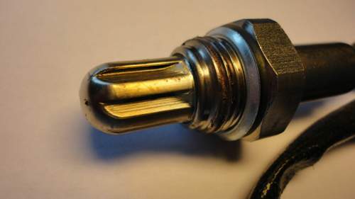

hallo weiß vielleicht jemand wo genau sich die 2 lambdasonde befindet?
eine sehe ich unter der motorhaube .
vielleicht weiß es jemand zufällig
opel astra gcc x16szr 1.6 55 kw 1998 benzin

Bei einem X Motor gibt es keine zweite Sonde.
Das haben die erst ab Z Motoren und ca 2000 / 2001.

Jein, die Y-Motoren haben auch schon 2 Sonden, diese Motoren gab es im G aber nie. Hier ist man von X direkt zu Z übergegangen.
Der Y-Motor war ein Z-Motor der, soweit ich noch weiß, nur noch keine endgültige OBD2 bzw EOBD-Norm hatte. Ein Beispielmotor wäre der Y16XE aus dem Vectra-B, der dann ab MJ 2001 zum Z16XE wurde.
Die Y-Motoren gab es nur im MJ 2000.

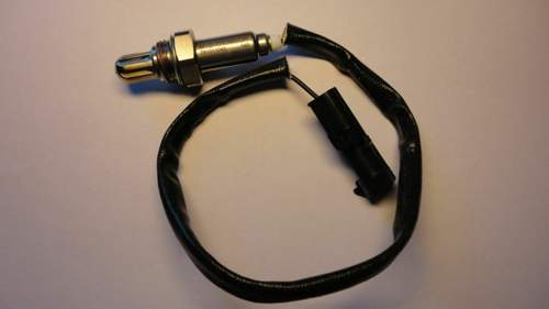

habe heute die lambda abgesteclt auto lief gebau gleich wie mit angesteckter
ist sie also defekt?

weißt du vielleicht weiter wegen der lambda?
