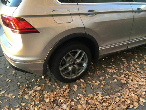

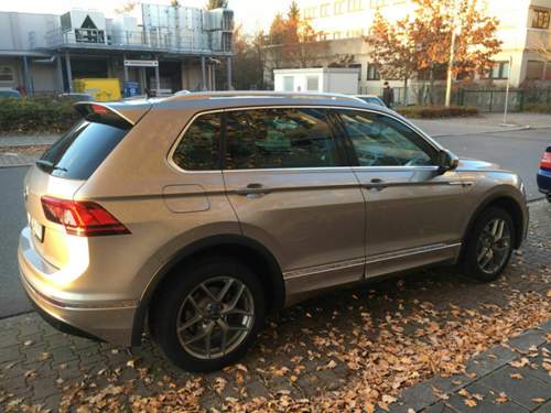

Hab´s endlich auch mal geschafft die Schneeschuhe aufzuziehen. Obwohl ich bisher nicht so der Fan von dünnen Speichen, geschweige den matten Felgen war, hab ich´s doch mal gewagt.
Nach langem hin und her für "BORBET Y Titan Matt" mit 235ern Michelin Pilot Alpin auf 18 Zöllern entschieden.

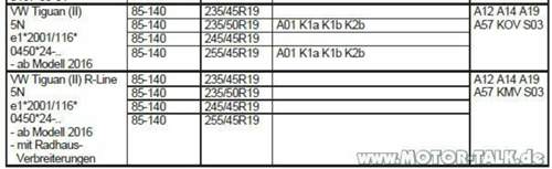

@tpmch schrieb am 14. November 2016 um 21:37:33 Uhr:
Hallo zusammen ich komme jetzt auch noch mit meiner Frage.Nun ich möchte mir die WH12 in Artic Silver gönnen: http://www.wheelworld.de/de/felgenprogramm/felgen/134-wh12-as
So nun meine Frage an euch passen diese auf den Tiguan II mit R-Line Paket? Zur Info sollen 19Zoll sein und für den Winter. Sorry für die Frage aber weiss nicht ob das von der Aufnahme und der Einpresstiefe passt. Was meint Ihr dazu?
Besten dank für eure Hilfe.
Bei R-Line Ausstattung kannst Du ohne "spezielle" Auflagen bei ET 35 alle im Bild unten angegebenen Größen fahren. Ohne R-Line gibt es bei manchen Reifengrößen die ein oder andere Auflage.

@RSLiner schrieb am 15. November 2016 um 14:18:05 Uhr:
RSLiner
Hallo RSLiner
Super besten Dank für deine Hilfe. Hab siw bereits geordert. Kanns kaum erwarten um sie zu montieren;-)
Grüsse tpmch

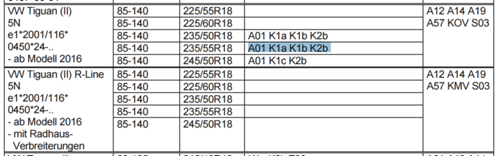

@flofloi schrieb am 15. November 2016 um 16:45:56 Uhr:
Eben nicht. Auf den 8x18 sind nur 225er ohne Umbauarbeiten möglich.Habs Dir im Screenshot markiert. Die "K"-Auflagen bedeuten Umbaumassnahmen.
Nö. Ich fahre genau die WH12 mit den werkseitigen Reifen und da musste ganz sicher nichts angepasst/umgebaut werden. 🙂

@MartinSHL schrieb am 15. November 2016 um 16:54:27 Uhr:
Tja, dann bist Du entweder nicht legal damit unterwegs, oder der Gutachter der Dir das abgenommen hat war anderer Meinung als der beim TÜV der das Gutachten ausgestellt hat. Ich kann nur sagen was im Gutachten steht und da steht eindeutig: Nicht ohne Umbaumaßnahmen.
Ich habe für den Tiger in den letzten Wochen soviele Gutachten studiert, wie noch nie bei einem anderen Auto zuvor. Diese ganze Auflagen-K**cke war dann auch der Grund, warum ich mich für eine Felge mit ECE-Genehmigung (Seriendimension) entschieden habe. Die kann man einfach mit Serienschrauben draufstecken und gut ist. Kein Eintragen und kein Gutachten notwendig.
