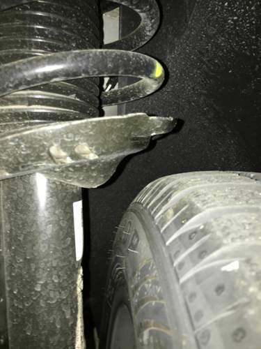

Es liegt wohl weniger an den Sebrings selber als an der Größe der Felgen. M.W. haben nur 6,5x17er Felgen die Schneekettenzulassung. Bei breiteren Felgen bzw größerer ET besteht die Gefahr das die Ketten zu den Dämpfern und Federn Kontakt haben.
Genau. Im Bild sieht man, wie eng es bei 8,5 x19/20" mit Bereich des vorderen Federbeins hergeht. Hinzu kommt auch der Platzbedarf an der Radhausinnenwand (zum Motorraum hin) bei vollem Lenkeinschlag. Aber auch hier kann man mit Spurverbreiterungen arbeiten, wenn man auf die Winter-Alu´s Schneeketten aufziehen will.
Legt man 6,5x17" ET 38 als Größe mit genügend Freigang für eine Kettenmontage zu Grunde, so müsste man bei der 7x18" Sebring von ET 43 mittels 10er (besser 15er) Spurplatten einen entsprechenden Abstand zu den Fahrwerksteilen schaffen, um eine gleiche Freigängigkeit herzustellen. Außen reicht die Abdeckung dann immer noch locker. Der TÜV trägt so ne Umrüstung bestimmt ein, wenn man das Fahrzeug mit Schneeketten vorstellt.

Hier ein Bild mit 225/55R18 ET35. Es sind Ronal Felgen mit -laut Ronal ABE- Schneekettenfreigabe 9mm.
Ich probiere demnaechts den Abstand zwischen Daempfer und Reifen zu messen.
225-55r18-et35
Felgenbreite = ?
ET und Reifengröße allein sind nicht aussagekräftig.

Felgenbreite ist 8Zoll. Aber spielt das eine Rolle? Ich dachte dass der kritische Abstand zwischen Reifen und Daempfer ist.
@oemlegoem schrieb am 7. November 2016 um 22:32:49 Uhr:
@RSLiner schrieb am 7. November 2016 um 21:19:04 Uhr:
Felgenbreite = ?
Das stimmt schon. Aber aus der Felgenbreite und der ET kannst du das Maß berechnen das von der Radaufnahme bis hin zum Federbein besteht. Dadurch wiederum kannst du Rückschlüsse auf den Abstand Felgenhorn/Federbein ziehen.

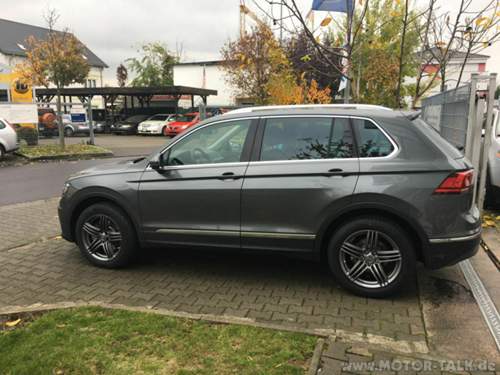

Meine habe ich gerade eben montieren lassen.
Felgenfarbe passt 1a zur Wagenfarbe - gefallen mir bald besser als meine Sommerwerksfelgen. 😎

Top. Sind das die Aukeland ?
Nein, sind vom Drittanbieter. Siehe meinen selbst zitierten Beitrag oben drüber. 😉
Sind den Audi-Felgen nachempfunden.
Wheelworld WH12?

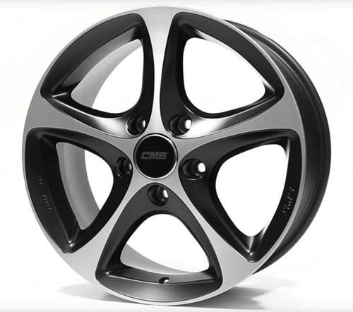

ich werde mir Ende März, wenn meiner endlich kommt, die Sommergummis von den originalen Kingston 7x18 abmontieren und stattdessen den 235er Sommerreifen auf die CMS12 8x18 ( ABE vorhanden ) aufziehen lassen.
Die originalen 7" Kingsten Felgen werden dann im Herbst mit einem Dunlop Winter Sport 5 215/60 R18 bestückt. Das entspricht von der Felgenbreite viel mehr den Empfehlungen - verstehe nicht warum VW einen 235 auf einer schmalen 7" Felge verbaut.
die CMS 12 preiswert einfach zu reinigen und recht ansprechend am weissen Tiguan 2 ( finde ich )
Cms12
Tiguan-mit-cms12
Habe auch die CMS 12 in 18" in matt schwarz.
@flofloi schrieb am 8. November 2016 um 10:33:56 Uhr:
Wheelworld WH12?
Yes, genau die sind es!
