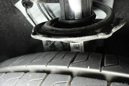

Ist es erlaubt auf die Winterräder Schneeketten zu montieren?
Die Pewag RSS79 sollen für die Größe passen.
Laut Konfigurator sind die Sebring 18" nicht schneekettentauglich!
Es liegt wohl weniger an den Sebrings selber als an der Größe der Felgen. M.W. haben nur 6,5x17er Felgen die Schneekettenzulassung. Bei breiteren Felgen bzw größerer ET besteht die Gefahr das die Ketten zu den Dämpfern und Federn Kontakt haben.
@chevie schrieb am 5. November 2016 um 16:21:22 Uhr:
Genau. Im Bild sieht man, wie eng es bei 8,5 x19/20" mit Bereich des vorderen Federbeins hergeht. Hinzu kommt auch der Platzbedarf an der Radhausinnenwand (zum Motorraum hin) bei vollem Lenkeinschlag. Aber auch hier kann man mit Spurverbreiterungen arbeiten, wenn man auf die Winter-Alu´s Schneeketten aufziehen will.
Legt man 6,5x17" ET 38 als Größe mit genügend Freigang für eine Kettenmontage zu Grunde, so müsste man bei der 7x18" Sebring von ET 43 mittels 10er (besser 15er) Spurplatten einen entsprechenden Abstand zu den Fahrwerksteilen schaffen, um eine gleiche Freigängigkeit herzustellen. Außen reicht die Abdeckung dann immer noch locker. Der TÜV trägt so ne Umrüstung bestimmt ein, wenn man das Fahrzeug mit Schneeketten vorstellt.

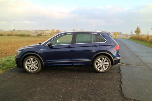

Winter Auckland 19", R-Line, Atlantic Blue Metallic
