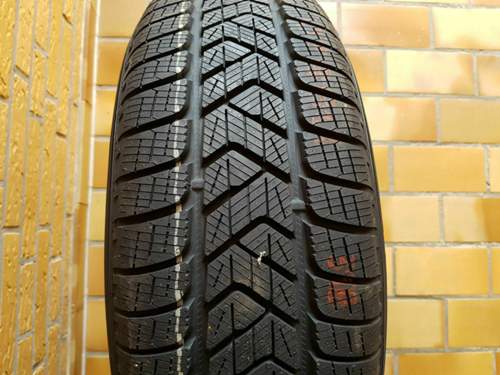

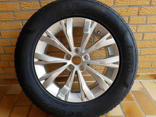

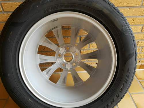

Da ich mir breitere Winterkompletträder kaufen will, biete ich 4 neue Winterräderkompletträder
Felge Modell Montana (Hersteller Borbet) 7J x 17 HZ ET40 mit PIRELLI SCORPION Winter Seal
215/65/R17 99H an.
DOT 93 EE 0196 2216
Peis: auf Anfrage
Händler=1390,00€
20160930-110348
20160930-110540
20160930-110551
