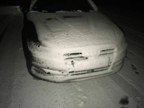

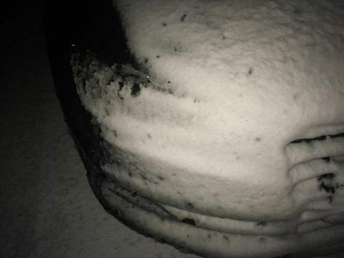

Moin zusammen,
ich "durfte" gestern mit meinem A3 inkl. LED Scheinwerfern praktische Erfahrungen auf der A1 bei Osnabrück sammeln.
Es gab ziemliche Schneeverwehungen dort und alle sind ca 20 km mit nur 10 - 25 km/h in Kolonne durch das Unwetter gefahren. Nach 5 km fiel mir auf, dass es immer dunkler vor mir wurde. Irgendwann viel es mir dann auch ein und ich dachte verdammt die LED Scheinwerfer lassen den Schnee nicht schmelzen, da sie nicht so heiß werden wie Halogen- oder Xenonscheinwerfer.
Lieder habe ich auch keine Scheinwerferreinigungsanlage mit bestellt. Die sollte meiner jetzigen Erfahrung nach eigentlich pflicht bei LED Scheinwerfern sein. :/
Als es dann irgendwann wieder schneller weiter ging musste ich jedenfalls am nächsten Rastplatz halten und die Scheinwerfer freiräumen.
Und wenn man über Stunden bei Schneefall auf einer Landstraße unterwegs ist, kann das eine ziemlich nervige Sache werden!
Also für alle die noch einen neuen A3 mit LEDs bestellen wollten: Vergesst die Reinigungsanlagen nicht. 😉
Gruß.

Es wäre lustig wenn´s nicht so traurig wär.
Aber stand hier nicht mal irgendwo, dass bei den LED Scheinwerfern die Abwärme nach vorne hinter das Scheinwerferglas geleitet wird?
