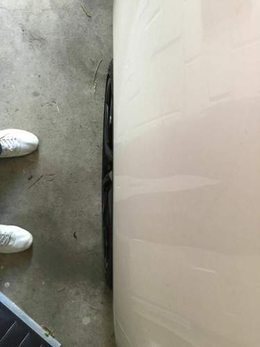

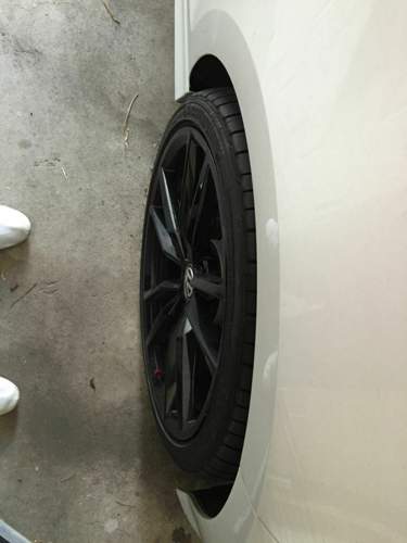

Hier mal drei Fotos von der H&R Spurverbreiterung für den Golf 7 R auf meinem Hobel (vorne 8er, hinten 15er). Erstes Foto Rad hinten links von ziemlich genau senkrecht fotografiert. Zweites Foto Rad hinten links schräg. Drittes Fotos vorne links schräg...
Ach ja, es ist die hier schon mal erwähnte H&R Spurverbreiterung von ebay mit den schwarzen Schrauben und den silbernen Platten. habe erst später auf der H&R Seite gesehen, dass es die Platten wohl auch ins chwarz gibt, was zu den schwarzen Pretorias ggf. besser gepasst hätte... :-(
Danke an dieser Stelle nochmal an i need nos für die Tipps...
Img-3172
Img-3173
Img-3175
8 und 15mm Verbreiterung pro Spur, also pro Achse? Sehr unübliches Maß.
Nein - pro Rad... ;-)
