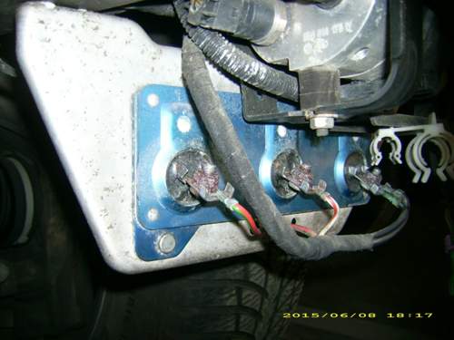

So...
Ich musste den linken Scheinwerfer ausbauen um an den stecker des Außentemperaturfühler zu kommen.
Habe den neuen verlegt und angeschlossenaber der fehler besteht weiterhin..
Im FIS keine veränderung, auch nach fehlerspeicher löschen.
Haben ihn noch mit einer anderen software ausgelesen und es steht:
Außentemperaturfuhler, kurzschluss zu einer positiven.

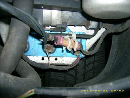

Für mich heißt das er keine masse hat.
An der linken Radhausverkleidung sind 3 massepunkte (3kabel) angeschraubt, an metallklammern.
Davon war der mittlere ab, habe ihn zwar angebracht ,leider ohne irgend eine veranderun.
Was nun?
Und was sind das für 3 massepunkte?

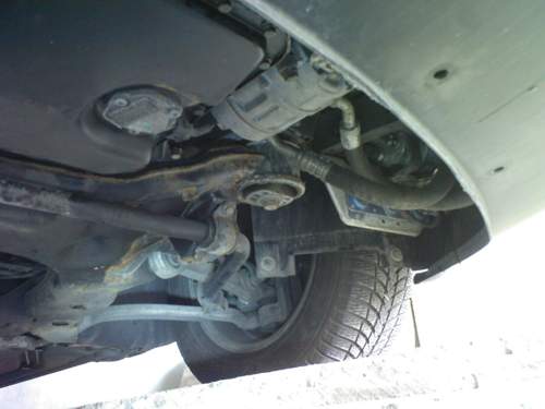

An der linken Radhausverkleidung sind 3 massepunkte (3kabel) angeschraubt, an metallklammern. Davon war der mittlere ab, habe ihn zwar angebracht ,leider ohne irgend eine veranderun. Was nun? Und was sind das für 3 massepunkte?
Damit meinst du vermutlich das, was sich unten auf den Bildern befindet?
