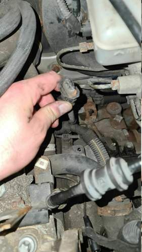

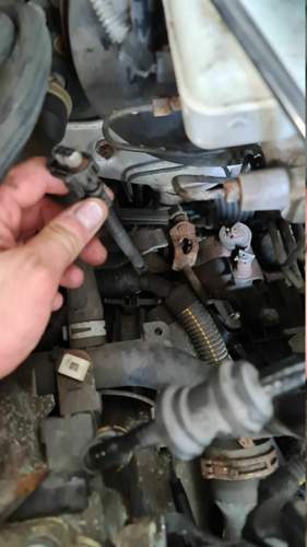

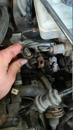

Noch so ein anderer Gedanke... "klingt wie ein Trecker und geht aus" ..... dein Krümmer insbesondere deine Lambdasonde sind noch dicht/in Ordnung?
Themenstarteram 4. Januar 2020 um 9:42
ja ich habe auch keine ahnung mehr O.o
Schau mal deine Lambdasonde an.... vielleicht steckt die nicht mehr im Krümmer
Würde alles passen....
er klingt wie ein Trecker, fettet an und qualmt schwarz bis er absäuft
