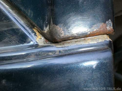

und jetzt kommt der supergau schlecht hin.........
aus den türkanten entrosten ist das hier geworden,von aussen war nur eine 5mm grosse rostblase sichtbar an der ecke zum schweller
ich hab die schnauze voll,das gammelt dort schon seit jahren,weil wiederrum die karosseriedichtmasse fehlt,bzw. sich abgelöst hat,ich könnt die karre anzünden,
DEFINITIV der letzte opel den ich gekauft hab
innenseite radlauf fahrerseite hinten
rost an den knubbeln unter der dichtleiste am seitenschweller
der radlauf muss ausgetauscht werden,war gerade bei meinen schweisser,der rost ist zu tief im blech drin,und um die löcher von den gumminippeln ist fast nicht mehr da
