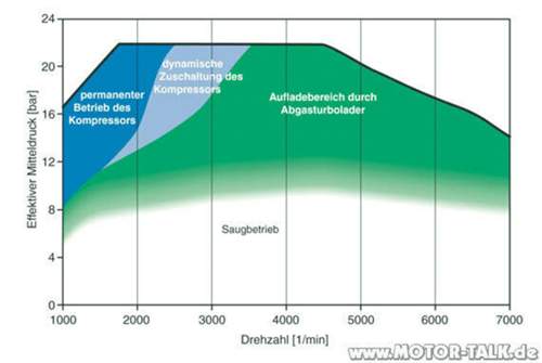

Hallo yambaaa,
anbei ein Diagramm vom 125 kW Twincharger und eine Erklärung dazu. Beim 118 kW sollte dies sehr ähnlich sein.
Im Text ganz oben steht, dass das Motorsteuergerät je nach Drehmomentanforderung entscheidet, ob und wenn ja, wie der nötige Ladedruck erzzeugt wird.
Hellblauer Breich = Bedarfsabhängiger Ladebereich des Kompressors.
Gemäß Deiner Beschreibung funktioniert die Steuerung in diesem Bereich nicht mehr.
VG myinfo
Twincharger-diagramm-info
Danke mal für die Info. Die Grafik ist mir bekannt. Habe Sie aber heute vergessen, meinem 🙂 vorzulegen und ihm zu erklären, dass dies eben NICHT NORMAL sei. Er wollte mir nämlich ganz schlau erklären, dass ein kleines Turboloch beim 160er TSI unter Umständen "normal" ist und das aus technischen Gründen nicht behebbar sei.
Bisher habe ich z.B. im zweiten unter Vollgas von 2000-5000Upm beschleunigt und habe gar kein "Loch" gespürt. Es ging KONSTANT voran. Nun bricht der Zug bei 2700 ab und ich merke wirklich, wie der Turbo mehr und mehr kommt.
Bei mir schaut das ganze nun gefühlsmäßch - wenn es eintritt - so aus wie in der angehängten Grafik.
Was tun? Anderer Händler? Meiner meint ja es sei normal...
