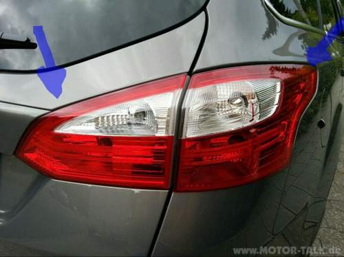

Ich würde mich wirklich über Bilder freuen damit ich das bei meinem mal einordnen kann... 🙂
Hallo fonya,
hab ein Bild angehängt.
Der rote transparente Kunstoff der Leuchte, darf nirgends an lackierte Flächen anstoßen, egal wo dieser ankommt, ist es nur eine Frage der Zeit, bis der Lack durch vibriert wird.
Überall Abstand, ob auf der Klappe oder am Kotflügel.
Bei mir wars gleich Bingo, an beiden Teilen der Leuchte.
Hast du sonst schon einen Fehler entdeckt?
Gibts doch garnicht, das die mal ein ganzes Auto zusammen gebracht hätten!
Lg

@Ewaldulli schrieb am 17. Mai 2016 um 20:37:35 Uhr:
Hallo fonya,
Lg
Ich dachte die Farbe Deines Autos wäre rot?
Jetzt lädst Du ein Foto eines grauen Focus hoch - verstehe ich nicht.
