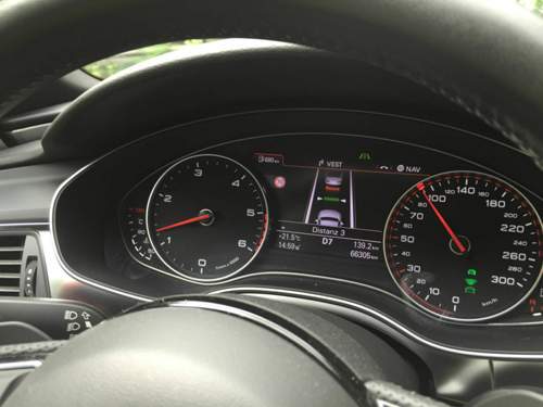

@wawan.ru schrieb am 13. Juni 2015 um 19:46:19 Uhr:
Guten Abend,
hab gestern bei mir Spurhalte und VZE Nachgerüstet, funktioniert einwandfrei.
Wer hilfe braucht fragen.
Vladimir

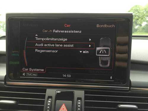

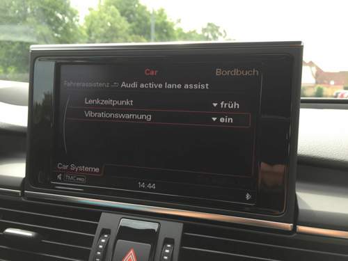

ich auch bei einem A7 😉

Hi Scotty,
wahr das ACC schon dabei oder auch Nachgerüstet?
Bei mir hab ich ohne ACC nachgerüstet.
ACC war drin;
ACC nachrüsten ist relativ problematisch wegen ABS stg

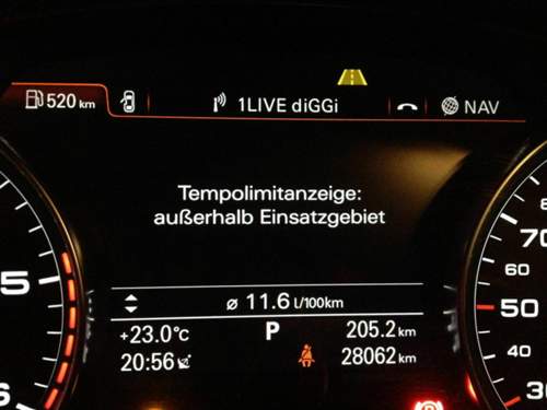

ich komme einfach nicht weiter....
Bei meinem A7 (BJ2014) ist ab Werk das Assistenzpaket verbaut - somit müsste (nach meinem Wissensstand) alles an notwendiger Hardware verbaut sein.
Habe die Codierung mehrfach überprüft und das scheint soweit zu stimmen.
MMI ist auf 770 und Navidaten von 2014.
Im MMI habe ich die Möglichkeit die Tempolimitanzeige im Kombi einzuschalten und ebenso die Option für die Anhängerschilder.
Im KI habe ich über das Menü auch die Option Tempolimit, doch dort kommt nur die Meldung "Tempolimitanzeige: außerhalb Einsatzgebiet". Die zusätzliche kleinere Anzeige im KI bei einer anderen gewählten Option kommt gar nicht.
Was macht das Kufatec Programmierdongel noch zusätzlich bzw was habe ich ggf vergessen / übersehen?
Gruß,
Torsten
2015-06-15-at-20-57-00
es fehlt die Parametrierung ! nur mit Codierungen bekommst du die VZE nicht zum laufen
Ist ausschließlich die Parametrierung von STG 8E ausreichend? Welchen Index/SW-Stand hat das 8E mit VZE, eventl. E?

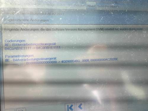

siehe hier; da habe ich es über SVM gemacht
# in dem Falle war es ein A6 Facelift auf VZE+Lane
Img-6060
@dzedzinar: danke!
@scotty18: VCP hat den Parametersatz für Index E
