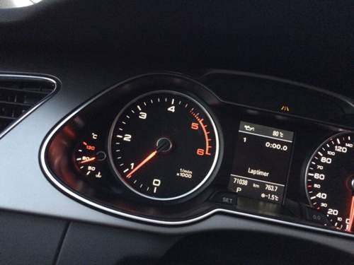

2 Tage mit einem 2013er Diesel 150PS Multitronik unterwegs. Öltemperatur freigeschaltet.
Nach 20km Landstraße erst 60 Grad bei Öl und unter 70 bei Wasser. Draußen -8 bis -5 Grad.
Jetzt zurück bei + 2,5Grad. Erst wieder kaum Öl und Wassertemperatur. Dann freie Autobahn und jetzt Wasser 90 und Öl 89 Grad.
Nun noch 15 Km ruhige Landstraße 110km/h bei ca. -0,5 Grad.
Auto abgestellt bei
Wasser 90
Öl 86
Stehe 1 Minute mit laufendem Motor vor der Haustür, Wasser sinkt schon auf 80 Grad wieder ab.
Ja, morgens kalt da werden Wasser und Öl ohne freie Autobahn kaum warm.
Mein A6 3.0tdi zickt da nicht. Öl nach 15km 60 Grad, Wasser geht zügig auf 90 und bleibt da.
