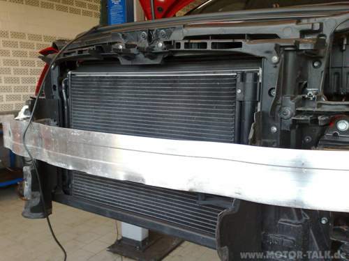

Ich werde morgen anfangen meine Frontstoßstange ein wenig zu "liften". Die Stoßleisten (1) vorne werden ausgeschnitten. Anschließend wird von hinten eine Glasfasermatte angelegt. Beim weiteren Schritt wird die entstandene Vertiefung eben gespachtelt und sauber glatt geschliffen. Nun ist alles alle durchgehende Fläche, looks like S-Line Exteriörfront. Die Ziernut unten (2) wird ebenfalls glatt gespachtelt und sauber verschliffen. Zu guter Letzt wird das heute bestellte Seat Leon Cupra Spoilerschwert unten (3) abgebracht. Vorher wird dieses in schwarz-glänzend/oder in Carboneffektlack lackiert. Zum Schluss wird natürlich die Stoßstange nochmal weiss überfoliert.

Es ist ne rießen Arbeit,diese ollen Leisten zu cleanen. Also rausgeschnitten sind sie. Von hinten wurden Glasfasermatten angelegt und mit Epoxidharz befestigt.(damit die Spachtelmasse nicht hinten runter läuft). Dann wurde von vorne mit Glasfaserspachtel alles "grob" eben gespachtelt. Dann wurde geschliffen was das Zeug hält. Anschließend wurden die kleinen Löcher mit Feinspachtel nochmals überspachtelt - wieder geschliffen. Zu guter Letzt wurde nochmals die komplette Fläche mit Feinspachtel eingemattet. Dies wird über Nacht nochmal drauf gelassen. Morgen früh,wird dann das letzte Mal geschliffen - diesmal NASS ( damit die Fläche arschglatt wird 😉)
Die "Ziernut" ist nun auch weg - gleich mit Feinspachtel ebengespachtelt und geschliffen. Ist schon perfekt.
Um nicht dumm rumzustehen, hab ich nebenher noch die Seat Leon Cupra R Lippe angepasst. Sieht sehr geil aus ! Bin nun nur am überlegen - schwarz glänzend oder weiss lackieren ?

Das Ergebnis ist denke ich "aktzeptabel". Möglich ist,dass man ganz leicht in bestimmten Blickwinkel sieht, wo die Leiste mal war,da man es nicht 100% glatt bekommt - aber ich bin sehr zufrieden. Ging auch knapp 17 Stunden 😁
- Ziernut ist weg
- Leisten sind weg
- Cupra Lippe ist dran
Morgen früh 9 ist Foliertermin. Mittags kann ich ihn wieder holen🙂
Hier mal paar Pics.
