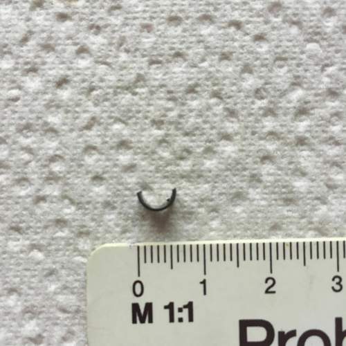

Anbei übrigens das andere Teil vom Kettenriss; es war in der Tüte der Teile vom FOH dabei :-)

Ist die Kette denn wirklich gerissen oder "nur" übergesprungen? Der Effekt ist eh der gleiche, nur mal aus Interesse. Der Motor hat ja eine sog. Rollenkette. Das Teil auf dem Foto ist ein Teil einer Rolle. Hab die Teile meist bei übergesprungenen Ketten gefunden.
Ja der Motor dreht weiter. Die Kolben verbiegen die Ventile die ihnen dann unplanmäßig in den Weg kommen und damit hat sich die Sache dann in der Regel erledigt.
.... sie ist gerissen - ich habe die eine jedenfalls "gerissen" zurück bekommen. Sie kann natürlich vorher auch schon einen Zahn übersprungen haben, das weiß ich nicht. Es sind ja zwei; die andere ist unversehrt, aber natürlich auch ersetzt.
