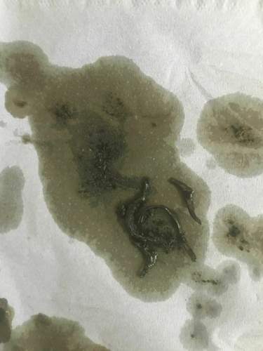

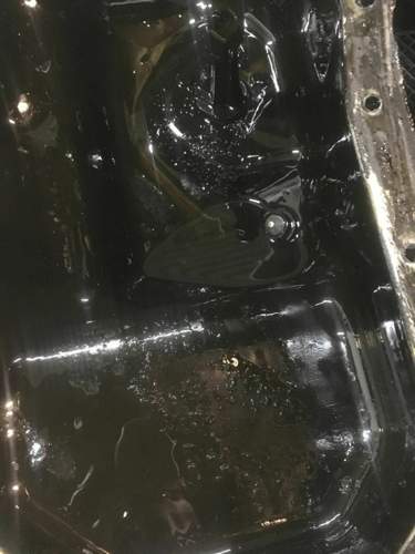

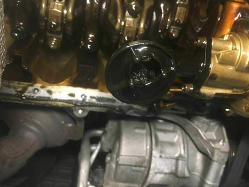

Seid gestern, weiß ich nun mehr, also Steuerzeiten stimmen, Kette ist also nicht übergesprungen. Ölfilter und Öl wurden gewechselt und der Motor läuft wieder ruhig.
Allerdings geht bei einer Drehzahl von 2000 Umdrehungen die Öllampe an. Daraufhin wurde der Öldruck gemessen und festgestellt, dass der Öldruck viel zu gering ist!
Bei Leerlauf: 0,2 bar
Bei 2000 Umdrehungen: 0,4 bar
Nun soll die Ölpumpe getauscht werden und dann sehen wir weiter.
