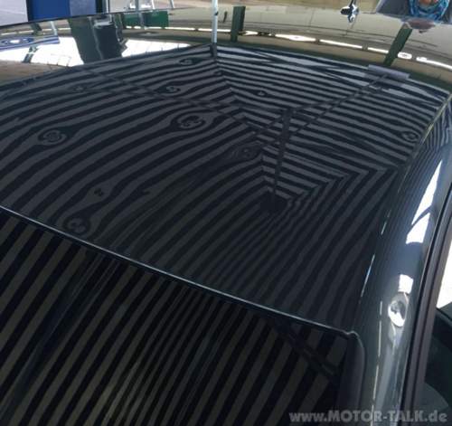

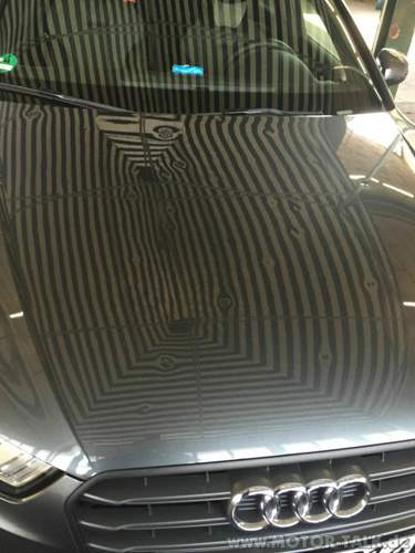

Dellen sind gezählt. 207 insgesamt...
Nicht betroffene Teile am Fahrzeug: Beide Spiegel, Dachkantenspoiler,
Kotflügel hinten rechts um den Tankdeckel herum. Ansonsten hat jede Tür mind. 3 Einschläge und die restlichten Bauteile zig Hageldellen.
Laut Gutachter ist aber alles ausbeulbar. Angesetzt sind dafür 65 Stunden zu 80€ + Märchensteuer
Und für die WSS Interessierten: nein, auch wenn ich rechts an der A-Säule vorbei aus dem Auto schaue verzerrt nichts im ungewöhnlichen Maße. Dass aber die Frontscheibe an den Seiten rechts und links leicht gerundet/gewölbt ist, sollte bauartbedingt klar sein und damit sind an den äussersten Rändern auch leichte
Lichtbrechungen gegeben. Das sollte jedem als logisch erscheinen.

Dach
Motorhaube
Was bekommt man denn bei so einem Schaden an Wertminderung? Schließlich ist es ja jetzt auch ein gutes Stück schwieriger geworden, so ein Fahrzeug wieder an den Mann oder die Frau zu bringen. Ich zumindest würde nie einen verhagelten kaufen, auch wenn alles unsichtbar gemacht wurde.
Grüße und mein Beileid
Danke Erec.
Wertminderung in der Teilkasko gibt es nicht.
Es gibt auch keine gesetzl. Verpflichtung, einen beseitigten, rückstandslosen
Hagelschaden beim Verkauf zu offenbaren. Solange weder geschmirgelt, geschliffen, gespachtelt oder nachgeduscht wurde gilt das Auto als unfallfrei. Das habe ich sowohl vom Gutachter als auch von einen Verkehrsrechtler so beauskunftet bekommen. Es war ja auch kein Unfall sondern ein Naturereignis.
Ich werde Ende Juli berichten, wie die Dellen rausgegangen sind oder nicht. Im Moment bin ich zuversichtlich, dass alles so wird wie vor dem Hagelschauer.
Und zum Thema wiederverkauf beschäftige ich mich frühestens im Juni 2017 mit.
Turbo
Aufwand der Beseitigung:
Nur im Zeitaufwand des Hagelspezialisten. Wenns am Dach auf Höhe der Querträger wäre wo er nicht leicht dran kommt von unten, muss es von oben gezogen und dann wieder plan gedrückt werden.
