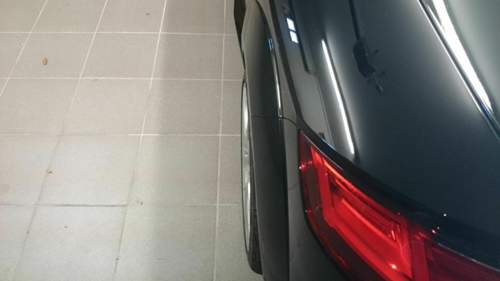

Bei den ersten zwei TT´s vorne und hinten 15 mm Spurplatten pro Rad.
Jetzt habe ich beim 8s erst mal hinten 15mm pro Rad.
Sieht super aus und streifen tut auch nichts.
Eintragung: no risk no fun.
Bisher hat es auch 7 Jahre Geklappt.
Bilder sind diesmal auch dabei.
Dsc-0018
Dsc-0019
Dsc-0020
