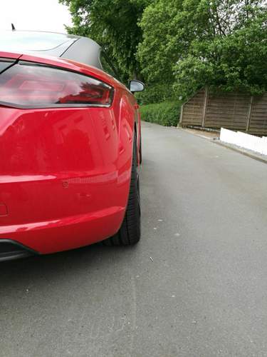

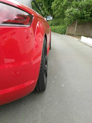

Ich habe seit diesem Jahr 8,5x20 ET45 montiert.
Habe mir kurz darauf Spurplatten bestellt.
Vorne 10mm pro Rad und hinten 15mm.
Beim TÜV gab es keine Probleme, allerdings meinte er auch das es aufkeinenfall mehr sein dürfe.
Bilder häng ich mal dran.
Diese Info dient allen die sich unsicher damit sind.
Sieht sehr gut aus!
Frage: In dem zugehörigen Teilegutachten stehen bei den Dimensionen bestimmt einige Auflagen drin. Wie geht der Prüfer damit um?
Ich habe mich für die ABE-Variante 8mm vorne, 10mm hinten entschieden, da dort keine Auflagen bestehen. Und ich keinen Bock hatte das ganze Auto umzubauen. :-)
Faktisch geht es aber ja auch ohne - wie dein Beispiel zeigt. Oder hast du was gemacht? Interessiert einen Prüfer was bei den Auflagen steht, wenn er meint es passt auch so?
Also das Auto wurde sehr sehr genau unter die Lupe genommen und das einzige was ich tun musste ( was auch in den Auflagen im Gutachten steht ) war die Kante im Radhaus leicht anschleifen(keine große Arbeit). Dies galt auch nur für den Heckbereich. Wenn du mal deine Hand in den Radkasten steckst dann weißt du welche "Kante" ich meine.
Ansonsten war nichts zu beanstanden.
