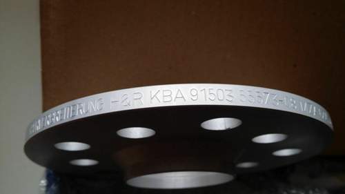

Die 8mm Platten die hier einige verbaut haben, sind dass die mit der 16555"71" am ende oder die 16555"73"?
Wollte die 73er, die haben ne Zentrierung, mein Händler meinte aber dass bei meinem nur die 71er passen
@Radelka_Styles schrieb am 4. Juni 2016 um 15:23:27 Uhr:
*73, siehe Bild.
Die habe ich bei mir montiert, das sind die in der ABE genannten und die passen ohne Probleme.

Habe heute die 55573-08 (vorne) und die 55573-10A (hinten) eingebaut.
Passt alles perfekt, zentriert sich bei der Montage alles von selbst.
damit kann ich Dofels Aussage nur bestätigen.
ich war heut bei meinem Reifenhändler.
Durch mein Gewindefahrwerk bin ich ja schon recht tief(330mm Radmitte zur Kotikante), nun wollt ich ja hinten die 12mm verbauen und vorn die 8mm.
Hinten hat einwandfrei gepasst, auch beim Verschränken alles gut.
Vorn wie ich schon vermutet hatte und mir hier ja auch schon bestätigt wurde waren die 8mm mit der -71 die falschen.
Ohne Zentrierung passt die Felge nicht mehr drauf(war mir ja klar).
Mein Händler meinte aber dass die mit der -73 nicht passen würden, da die Radnarbe selbst ja nur 12mm lang ist und mit der 8mm Platte dass dann nicht gehen würde.
Geht die Radnarbe nicht in die Narbe der Platte über oder begehe ich da jetzt nen Denkfehler?
Bei dem ein oder anderen von euch hat es ja auch gepasst?!
Daher haben wir dann versuchshalber die 12er Platten auch vorn drauf gesetzt.
Sah gut aus, nur beim Verschränken passte nur noch ein Blatt Papier zwischen durch was den TÜVler jetzt nicht gestört hätte.
Leider endet die Kotflügelkante ja in einer Spitze und laut TÜV müsste man diese entweder umlegen oder abflexen.
Also die 12er kommen für mich vorn nicht in Frage, würde schon gern die 8mm verbauen, nur hätte ich mit denen vorn dann bestimmt auch das Problem mit dem Kotflügel..
Ich hab jetzt erstmal nur die 12mm hinten verbaut und eintragen lassen.
Vielleicht kann mir ja wer zwecks der 8mm -73er weiterhelfen wie das zwecks der Radnarbenlänge passt.
