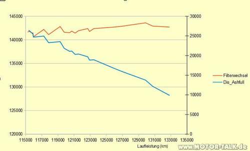

- ASHFUL wird bei dir auch "hochgezählt", jetzt bei ca. 9800. Werden die eigentlich synchron mit der km-Anzeige vom Tacho hochgezählt? Bei meinem derzeitigen ASHFUL Stand von ca. 2700 werden pro 100 km Fahrstrecke ca. 55 bis 60 km "hochgezählt". (Wie bereits in anderen Beiträgen erwähnt fahre ich fast ausschließlich extreme Kurzstreken, aber häufiger am Tag. Selten werden dann größere Strecken gefahren)
der Wert für Dis_Ashful steigt bei meinem Wagen ungefähr im Verhältnis 1:6 zum Tachostand. Aber wie bereits erwähnt korrigiert das Steuergerät diesen Wert in unregelmäßigen Abständen um teilweise über 1000km nach unten so dass der Wert langfristig ständig sinkt.
Weil ich nicht irgendwann im ungünstigsten Augenblick mit vollem DPF überrascht werden will habe ich bei Kilometerstand 115000 angefangen diesen Wert regelmäßig zu prüfen. Das Ergebnis ist in der angehängten Grafik zu sehen. Die rote Linie (linke y-Achse) für den voraussichtlichen Filterwechsel ergibt sich aus der Addition des aktuellen Tachostands (x-Achse) mit dem aktuellem Dis_Ashful wert (linke y-Achse).
Als Resultat dieser Auswertung ist ersichtlich das die theoretische Laufleistung für den vollen DPF seit etwa 20tkm ziemlich konstant ist. Mein Fahrprofil ist etwa 10% Stadt, 70% Landstraße und 20% Autobahn.
Da mein Additivverbrauch sehr gering ist und der Wagen auch überhaupt kein Öl verbraucht hätte ich eigentlich eine sehr lange DPF-Lebensdauer erwartet. Bin mal gespannt was passiert wenn Dis-Ashful bei 0 ankommt. :-)
Stefan

@ Stefan: Wenn ich deine Kurve richtig interpretiere ist seit etwa 124 tkm keine so sprunghafte Korrektur mehr erfolgt. Bin auch mal gespannt was die geheinisvolle DPF-Software dann gegen Ende macht

Filterwechsel-carli80
dass seit 124tkm scheinbar keine sprunghaften Änderungen nach unten mehr zu sehen sind liegt an der Anzahl der Messpunkte.
Am Anfang habe ich sehr oft protokolliert bis ich gemerkt habe dass der theoretische Endwert relativ konstant ist. Danach habe ich nur noch in großen Abständen die Werte aufgenommen so dass die Sprünge nicht mehr ins Auge fallen. Das Steuergerät macht dies aber nach wie vor.
Das Verhalten von meinem Wagen finde ich auch völlig normal. Mein Fahrprofil ist mehr oder weniger konstant so dass logischerweise auch der berechnete Endwert für den vollen DPF gleich bleiben sollte.
Vielleicht werde ich, wenn der Zähler bei 0 ankommt, einfach mal einen Reset machen. Dass der Filter bei ca. 140tkm wirklich voll ist glaube ich aufgrund des geringen Additivverbrauchs eigentlich nicht.
Stefan

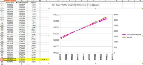

habe auch fleißig weitergeloggt.
Jetzt habe ich auch das erste mal einen Knick (nicht in der Optik, sondern in der Grafik)😎
@Stefan: was macht dein dis_ashfull Zähler?
Filterwechs1-carli80
ich war mit dem Wagen mittlerweile im Urlaub (ca. 2000km mit Anhänger) und habe danach nochmal die Daten ausgelesen.
Der dis_ashfull Wert steht jetzt bei ca. 1300km. Am hochgerechnetem Tachostand, wenn der Filter laut Steuergerät voll ist, hat sich nichts nennenswertes geändert -> siehe Grafik.
Ich bin jetzt wirklich sehr gespannt was passiert wenn der Zähler auf 0 springt. Ich werde mir aber vorsichtshalber schon mal einen neuen DPF bestellen damit ich den, falls notwendig, sofort tauschen kann.
Stefan
