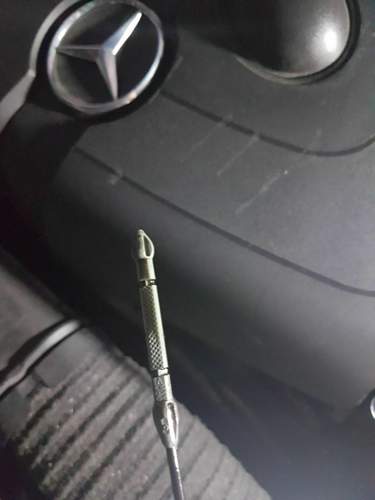

Na dann mal sicherheitshalber nachprüfen ob der Fülllstand nicht zu hoch ist. Solll ja auch schon vorgekommen sein, dass der Lehrling (achne, der macht ja kein Ölwechsel oder Service...) Diesel und Benziner in der Tabelle verwechselt hat 😉
Beim Diesel B180 (CDI) kommen nämlich 7 Liter rein. Beim Benziner B180 sind es 5,4l
zwar nicht der richtige Thread.
Aber sieht so ein Messstab aus nachdem 7liter in einem w246 cdi 200 eingefüllt wurden?
B180 CDI
Service A ohne Pluspaket.
Keine weiteren Arbeiten, nur der Ölwechsel!
261€ (Niederlassung,Öl von MB)
