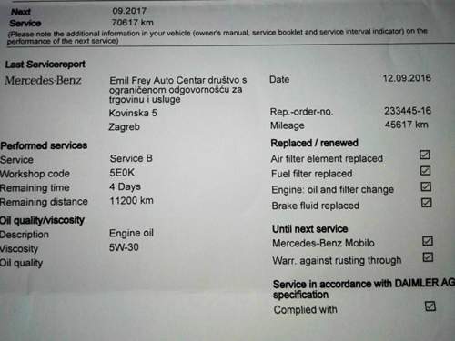

Wenn jemand aus Neugier wissen will, Service b5 hat mich heute 450 € mit der Arbeit gekostet.
Gemacht in einem autorisierten Service-Center in Kroatien, Zagreb
Mercedes 180 cdi w246, BJ 10/12
Gruß aus Kroatien
@micanovic schrieb am 12. September 2016 um 16:05:52 Uhr:
Gruß aus Kroatien
...für mich zu weit entfernt;-)!
na wie wäre es dann mit Erftstadt bei Köln?
Service B5 kostete 445 € :-))
Kraftstofffilter und Bremsflüssigkeit auch gewechselt?
Alle Beiträge hier machen nur Sinn und sind nachvollziehbar wenn jeder genau auflistet was gemacht wurde und ob Öl angeliefert wurde oder nicht.
Mit pauschalen Aussagen ist dem, der hier nach Infos sucht nicht geholfen!
@mikanovic - ja, und eigenes Öl habe ich auch nicht mitgebracht ;-)

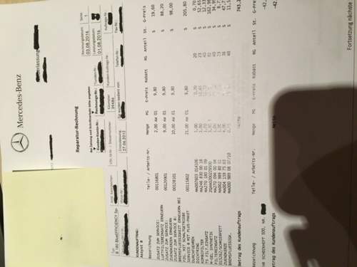

B180 CDI, Service A2, beigestelltem Motoröl:
Insgesamt 98,35€ stellt in Rechnung + ca. 31,40€ Motoröl(4,5L)
Ganz billig oder? :-)
AW-Anzhal 8 66,00€
Ölfilter 1 12,28€
Altölentsorgung 4,5 4,37€
+ 19,00% MwSt
@plumber: kannst du vielleicht noch erwähnen wie deine Summe zustande kommt? Solche Kommentare wie halsabschneider, etc.... können meistens vermieden werden.
Hier ein Beweis
@sule2006:
Ich weiß nicht wie du Leute nennst die für einen Liter Motoröl mehr als 30 Euro berechnen.
Ich nenne sie Halsabschneider.
Genau das finde ich auch. Der Wagen sieht keine MB Werkstatt mehr von Innen.
