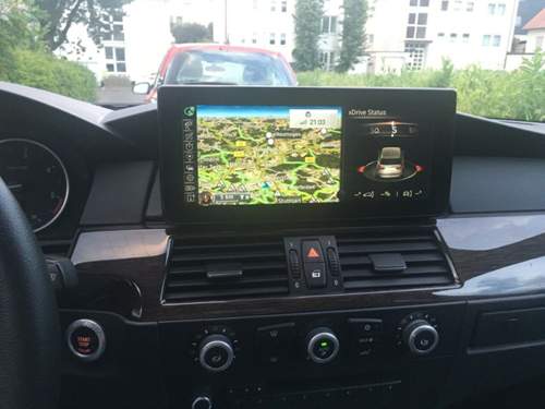

Hase577 sorry das ich meine Meinung sag aber es sieht echt übel aus wie gewollt und nicht gekonnt reingeklatscht
