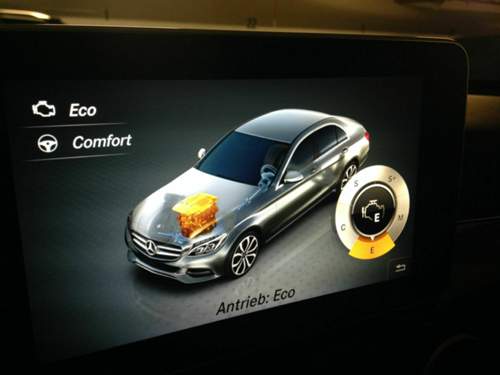

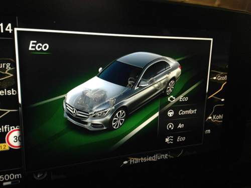

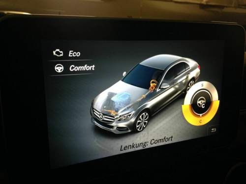

Kannst Du deine Klimaanlage per AGILITY Select in den "Eco" Mode versetzen oder sieht es so aus wie hier (Beispielfoto von einem Vorserienmodell mit AIRMATIC):
http://....mercedes-benz-passion.com/.../comand_fahrwerk-671x483.jpg
Wie hoch ist deine Fahrgestellnummer am Ende?
Es kann durchaus sein, dass dein Wagen so "früh" ist und es deshalb nicht kann. Evtl. kann dein AGILITY Select auf einen neueren SW-Stand geflashed werden.
Sämtliche Benziner können das und man sieht es am DZM deutlich und nimmt es auch so im Popometer wahr.
@landgraf
habe dir ein paar fotos
von meinen fahrprogrammen
die fahrgestellnummer
letzte 4 zahlen: 0349
