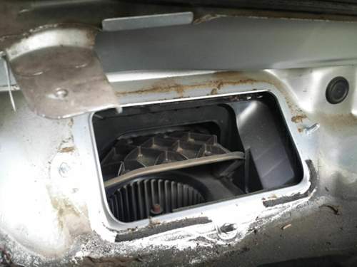

seit 1 woche beschlagen bei mir alle scheiben im innenraum. dachte zuerst das wo feuchtigkeit eingedrungen ist. also war ich gestern auf der suche nach nassen stellen im innenraum. sitzbank ,sitze und teppich hab ich alles ausgebaut und natürlich nichts gefunden. auch im kofferraum ist alles trocken. anschließend hab ich mit einen stethoskop jeden winkel im innenraum und den heizungskasten kontrolliert. aber ohne ergebnis. mein 3c Bj 2005 ist absolut trocken. fragt sich nur warum die scheiben dann beschlagen.
wer hat das gleiche problem ?
Hallo ich bin auch ein geplagter VW Passat Fahrer und ich hab jetzt auch eine kostengünstige Lösung für das Problem gefunden weil in der Regel ist die Frischluft klappe das Problem das der Stellmotor nicht mehr mit der Klappe verbunden ist und sie auf zu steht ich bin einfach vom Motorraum an die Frischluft Klappe rann und hab sie auf auf mit einer schraube festgesetzt jetzt tuts wieder ohne Probleme wichtig ist aber zu prüfen das die klappe keine Verbindung zum Stellmotor hat wenn sie sich nichtmehr bewegt wenn mann im Innenraum auf den Schalter drückt dann ganz einfach auf aufstellen und festsetzen das Ding und fertig ist es geht vielleicht eine halbe Stunde und alles geht wieder :-)

Hier noch ein paar Bilder
20141025-155931
20141025-155401
20141025-151407
Hallo Opelfan07,
ich habe mich jetzt extra hier angemeldet um Dir Danke zu sagen. Hab das wirklich ärgerliche Problem schon die ganze kalte Jahreszeit und im gesamten Netz habe ich nur Vorschläge gefunden, die das Problem mit der Umluftklappe von innen mit großem und teurem Aufwand begegnen. So viel war mir diese extrem selten genutze Funktion der Umluft nicht wert und ich wollte einfach nur die angelaufenen Scheiben los werden. Wie von Dir beschrieben war das ganze in einer halben Stunde erledigt und endlich kommt wieder Frischluft ins Auto. Ich habe lediglich die Klappe einfach festgeklebt statt mit einer Schraube fixiert.

Mit der festgesetzten Frischluftklappe gehen aber einige Nachteile einher, die dir wahrscheinlich so nicht in den Sinn kommen.
Die Umluft-Funktion wird von der Climatronic unter anderem genutzt, um den Innenraum schneller zu heizen - oder zu kühlen. Dazu schaltet die Climatronic im Hintergrund die Umluft ein. Mit der dauerhafter Frischluftzufuhr, wirst du daher geringere Heiz- und Kühlleistungen in Kauf nehmen.

Also ich sag euch jetzt mal das mit der Klappe kann jeder machen wie es ihm gefällt und ich komm noch aus der Zeit wo mann zum starten eines Autos noch ein Chog ziehen musste und mann auch mal froh War nach ungefähr 30 km Autofahrt endlich warme Füße zubekommen und mir ist es egal ob es jetzt 3 min geht oder 5 min geht bis da warm raus kommt ich hab auf jedenfall noch keinen unterschied feststellen können für mich geht's hier mehr um die 480 Euro Kostenvoranschlag um die blöde klappe zu reparieren und es geht so einwandfrei ???? und ganz wichtig es kann fast jeder selber machen ??????

Hallo ich hatte immer das Problem das die Scheiben beschlugen sobald die Außentemperatur unter 3* Grad ging. Bei mir war es die umluftklappe die nicht funktionierte. Beim Auslesen gab es keine Fehlerneldungen doch wenn man den Umluftschalter betätigte, hörte man den Stellmotor doch nicht das schließen des Kanals. Nach dem demontieren des Stellmotors sah man sofort den Fehler, die Achse die die Klappe hin und her bewegt war gebrochen. Ausgetauscht und schon gab es keine Probleme mehr. Aufwand war keine 30minuten. Handschuhfach demontiert und schon kommt man dran.
