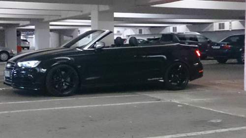

Sodale:
KW Variante 2 mit 255/30/R19 Rädern:
Mein S3 Cabrio mit H&R -Federn und MR.
Weitere Modifikationen: Lufteinlässe vorn schwarz -matt foliert.
Heckdiffusor in Wagenfarbe lackiert.
Hier ein erster Schnappschuss aus der Tiefgarage. .
Detailbilder gibts am Ende der Woche, wenn die Sommerräder mit Spurplatten
verbaut sind und der Wagen vor allem sauber ist. ..🙂😉
