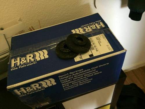

Ich habe mir jetzt doch die H&R Federn besorgt und die dickeren Federunterlagen gegen den Hängepo.
Hatte bei den Eibach doch Sorge das er mir zuwenig runter kommt.
Ps.Falls jemand ein günstiges Eibach Pro Kit für den S3 und den 2.0 TDI sucht bitte per PN melden.
Wo findet man was zu den Federunterlagen? Und wo kann man sie ordern? Sehe ich zum ersten Mal...
Könnte man ja auch noch nachträglich verbauen, oder? Also erstmal Federn normal tauschen, schauen wie er sich nach ein paar KM gesetzt hat & dann evtl. doch noch dazu (dann erst Achsvermessung).
Die kommen oben zwischen Feder & Karosse ähnlich Weitec Spring Distance Kit ?

Die Federunterlagen bekommst du direkt bei Audi ,gibt sie in 6,9 und 13mm Stärke bei meiner S3 Limo mit MR sind ab Werk 9mm Unterlagen verbaut gewesen,habe jetzt die 13mm Versoin gekauft kosten unter 10€ beide.
Genau sitzen zwischen Feder und Karosse.
Dann werden bei mir auch die 9mm drin sein (S3 Limo mit MR). Federntausch steht nächste Woche an...
Wow, da kann man ja für 'n Appel und 'n Ei dem Hängepopo ein wenig entgegenwirken, falls nach dem Federntausch noch einer vorhanden sein sollte. 🙂
13er sind dann das max. welche man bei Audi bekommt?

8J0512149 ist die TN für die 13mm dicker gibt's sie bei Audi nicht,kommen bei dir auch H&R rein?
