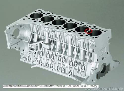

Und was sagst du zu dem problem der hohen hitze entwicklung (bzw. Stau) auf der letzten Zylinder-Bank,
vor der Wand zum Cockpit ???
Original geschrieben von Spliffstar
Original geschrieben von Alpina_B3_Lux
Wirkliche Probleme des N54 sind bislang noch keine bekannt - kleinere wie die Hochdruck-Benzinpumpe, die Wastegates usw. gehören bei so einem hochkomplexen Produkt meiner Meinung nach hinzu und treten noch dazu unabhängig von Belastung und Fahrweise auf.
Erzähl mal bzw. verlink mal was.
Da gibs nichts zu verlinken leider.🙁
Hat der Herr Bräunl von der M-GmbH erzählt.
Das der R6 Biturbo der demnächst im M3 in überarbeiteter Fassung arbeiten soll,
nur ein Problem hätte und das wäre die Hitze-entwicklung (und deren Abführung) am letzten Zylinder.
Dachte Alpina_Lux kann uns da mit seinen Erfahrungen Helfen.😉
Persönliche Erfahrungen damit habe ich nicht, da mir die technischen Möglichkeiten fehlen, solche Messungen durchzuführen.
In den amerikanischen Foren wurde dieses Problem aber bereits mehrfach diskutiert, und zwar wurde dort erwähnt, daß eine Überhitzung der Zylinder 5 und 6 zu häufigen "limp modes" führte, da diese nicht ausreichend gekühlt wurden (siehe z.B. unter diesem Link. Der Einsatz eines zusätzlichen Ölkühlers kann diese Probleme jedoch beheben, der Motor läuft dann nicht mehr zu heiß.
In den USA war dieses Problem auch deutlich ausgeprägter, da dort der Serien-Ölkühler (welcher sich bei allen in Europa verkauften 335i im Beifahrer-Radkasten befindet) nur im Ausnahmefall verbaut war; bei normaler Belastung hat man daher in Europa wenig Probleme damit. Tuning erhöht allerdings die thermische Belastung, weshalb dann ein weiterer oder größerer Ölkühler (und ein besserer Ladeluftkühler) sinnvoll sind.
Alpina_B3_Lux
Ja genau das problem meimte ich danke für die kompetente Antwort Alpina Lux.
Mir fehlt trozdem der glauben das der LLK und der Ölkühler die baulich ungünstigen
bedingungen des r6 komplett beheben.
Alpina_B3_Lux
Nur zum Verständnis:
Vermutlich ist es doch so, dass wenn ein US-Modell einen Ölkühler ab Werk verbaut hat, dieser Ölkühler auch dem EU-Modell endspricht?
Oder ist es so, dass dieser Ölkühler dann auch leistungsschwächer ausgelegt, oder an einem ungünstigerem Platz im Motorraum ist?
Richtig, das würde ich auch so sehen. Das stellt somit auch den Unterschied zu reinem Chip-Tuning dar, welches im allgemeinen nicht auf den Anpassungsbedarf an der Hardware eingeht (der fast immer vorliegt, wenn die Leistungssteigerung entsprechend spürbar ausfallen soll).
Es ist allerdings noch zu berücksichtigen, dass eine Leistungs- und Drehmomentsteigerung mit einer Mitteldruckerhöhung einhergeht. Der Mitteldruck ist mit Einflussgröße auf die konstruktive Auslegung von Zylinderkurbelgehäusen. Das soll bedeuten, dass die sowohl mechanischen als auch thermischen Belastungen nach Chip-Tuning ev. die herstellerseitigen Grenzen überschreiten. Eine Haltbarkeitsprognose ist dabei natürlich von der Häufigkeit und Art der Nutzung der Leistungssteigerung abhängig. Trotzdem besteht das Risiko, dass es am Grundmotor (Kurbelgehäuse) zu thermisch bedingten Schäden kommt, die vor allem gern im Bereich der Stege zwischen den Zylinderlaufbuchsen auftreten, da dort die Materialstärke (und damit das Wärmeleitvermögen) am geringsten ist (siehe Anhang). Dem ist auch mit größerem Öl- und Ladeluftkühler nicht beizukommen.
Bleibt nur ausprobieren und hoffen, dass es hält.

Kurbelgehaeuse
