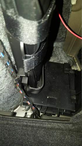

Img-mt-4723464800814891944-20160521-204641
Img-mt-6882596622215398411-20160521-204825
Nabend Jungs,
also unter der Rechten Klappe im Kofferraum sieht das bei mir so aus. Das RFK Steuergerät ist noch nicht verbaut,wie man sieht genug Platz ist vorhanden. Wofür AUDI sich die Anderen Einschübe gedacht hat kann ich nicht sagen ggfs für den Lane Assist und den Bose Verstärker. Beides hat mein Auto (noch) nicht.
gruß Thorsten

Weiß jemand wofür das Stg bei mir sein könnte Bilder sind oben 🙂
sieht man eigentlich ganz unten reingeschoben?! wobei das nicht org aussieht . nachgerüstet ?
Hast du Standheizung mit FB?
Ne weder noch ..... ???
Komisch was könnte das sein ...
