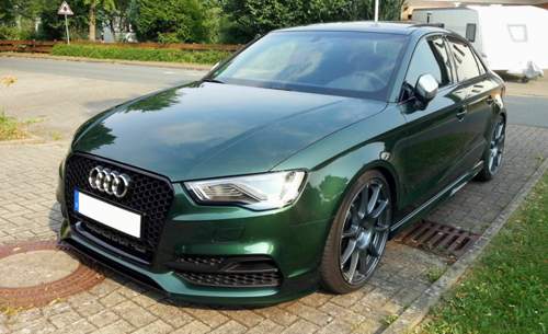

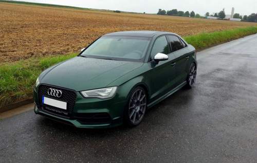

Schöne Limousine, Top die Farbe und Felgen 🙂
wo hast du den Grill her?
@JBO schrieb am 19. August 2015 um 17:44:03 Uhr:
Habe jetzt noch nicht so viele Bilder mit neuem Grill gemacht.
@wagner_garry schrieb am 25. August 2015 um 16:32:04 Uhr:
Schöne Limousine, Top die Farbe und Felgen 🙂wo hast du den Grill her?
Danke. 🙂
Ich habe den Grill von Finest Car Art. Allerdings haben die den Grill wohl aus dem
Programm genommen. Ich denke mal Audi hat da einen Riegel vorgeschoben.

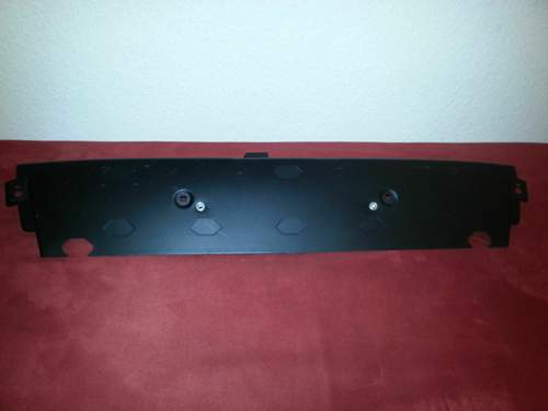

Die Bedenken bezüglich der PDC Sensoren hatte ich auch, aber wenn die Teile richtig
ausgerichtet/angepasst werden, dann passt das. Zumindest ich habe bislang keine Probleme mit den Sensoren.
Habe es so gemacht wie der User "Schneckenschubsa" es auf Seite 6 in diesem Thread beschrieben hat.
Lediglich einmal bei Regen haben die Teile rumgesponnen. Das haben sie aber auch schon
sporadisch mit dem Seriengrill gemacht.

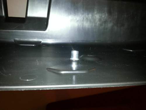

Ich hatte auch keinerlei Montageprobleme der original RS-Prallträgerabdeckung mit dem
Zubehörgrill. Ließ sich alles wunderbar miteinander verschrauben.
Die Abdeckung muss dann lediglich an den Seiten li & re sowie im Bereich um den Schloßträger in der Mitte leicht beschnitten werden. So braucht man auch die Luftleitbleche nicht zu demontieren.
Zusätzlich noch zwei Gewindenietmuttern in die Abdeckung genietet und so die Abdeckung mit den Kennzeichenträger verschraubt. Hält bombenfest.
