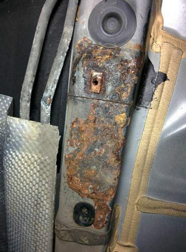

habe am Montag alle Unterbodenverkleidungen meines S204
aus 05/2008 - 200CDI - 155tkm abgebaut um Unterbodenschutzwachs
anzubringen, um Rost zu verhindern :-)
Leider lag mein Patient bereits im Sterben.
An den Trägern löst sich bereits überall der Lack.
An Falzen rostet es überall.

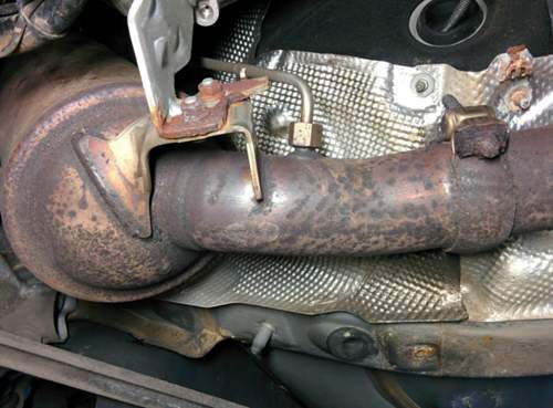

Die Bremsleitungen sind komplett durchgerostet und waren schon undicht.
Dieselleitungen oxidieren-ohne Worte-
Der Dieselpartikelfilter wird bald von alleine herunterfallen:-(
Die Bremsleitungen wurden heute vom Boschdienst bei mir in der Nähe um 336,- komplett erneuert.
Fahrbetrieb wieder möglich.

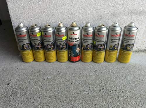

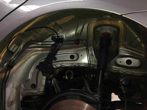

Habe heute alle Radbögen demontiert, mit Hochdruckreiniger
gewaschen und getrocknet. Alle Roststellen mit Drahtbürste entfernt und mit Rostumwandler von Nigrin behandelt.
Morgen kommt Hohlraumschutz und Bögen wieder Rein.
Am Montag gehts mit den Unterboden weiter, da mach ich vorher Bilder.
Wir reden hier von einem 6 Jahre alten Fahrzeug. Mein 18 Jahre alter A4 hat am Unterboden kaum Rost, Bremsleitungen sehen noch sehr gut aus. Hab nach 17 Jahren bei 284tkm den ersten Auspuff gewechselt. Der A4 hat lediglich an den Türecken Rostblasen. Ich wohne im Voralpenland. Hier wird sehr viel Salz gestreut. Mein A4 hat von mir noch nie eine Unterbodenwäsche erhalten. Die letzten Jahre habe ich ihn auch nur alle 2 Monate gewaschen. Mein A4 sieht deutlich besser aus als diese C-Klasse. Wollte mir eigentlich auch nach dem Winter eine gebrauchte (3-jährige) C-Klasse holen. Diese sollte auch mind. 15 Jahre halten.Werde dies aber noch einmal überdenken. Hab gedacht die wäre genauso langlebig wie mein Audi.
So Radläufe sind jetzt versiegelt, siehe 1.Bild.

Im Bereich Träger vorne, mal mit ner Messingbürste drüber, dann fällt der Putz erst ab :-)
Repräsentative Aussage nur mit Bild vom Trägerbereich vorne ;-)

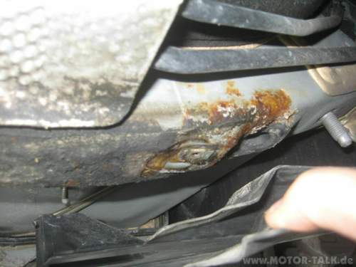

Meiner sieht nicht so schlimm, aber stellenweise auch nicht gut aus. Mercedes traut sich selbst nicht dran. Man findet keinen Lackierer der die Sache machen und Garantie geben möchte. Leider würden sie auch nur max. 70% übernehmen, da mein Scheckheft beim Vorbesitzer beim letzten Eintrag kein Sternenhändler war.
Bei meinen Bremsleitungen habe Sie nichts gezahlt. Erklärung siehe Seite 1.
Beim Spurvermessen vor wenigen Woche hat der Mechaniker nur den Kopf geschüttelt als er versucht hat Schrauben zu lösen. Da murmelte er irgendwas von "Mercedes" und "wie immer".

Meiner ist fertig versiegelt, hoffe jetzt ist erstmals Ruhe.
Vorbeugende Versiegelung kostet Materialmässig zw. 50 und 100€.
Lg Ewald

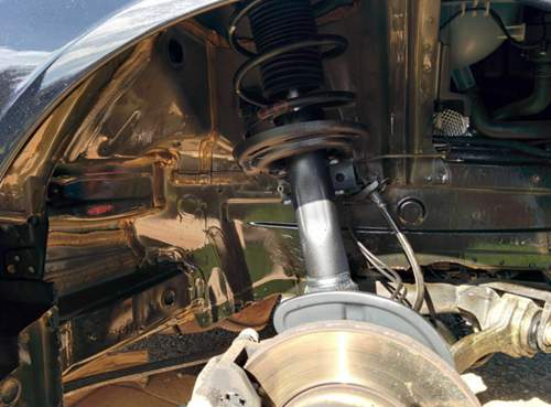

Nach meiner Erfahrung mit dem 203er habe ich mich beim 204er sicherheitshalber für eine Konservierung entschieden.
Also alle Schweller- und Unterbodenverkleidungen sowie die Innenkotflügel raus und 12kg Mike Sanders rein (bestimmt 1kg ist schon wieder rausgetropft 🙂). Ist zwar ne ziemliche Sauerei aber ich hoffe ich kann damit die braune Pest etwas ausbremsen.
