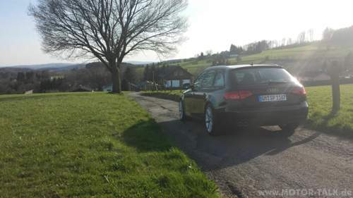

Hallo Audi-Freunde,
Ich fahre einen A4 8K 2.0 TDi Avant mit dem 20mm Sportfahrwerk.
Letzte Woche habe ich die Zeit gefunden und endlich wieder Sommerreifen montiert.
Im Winter fahre ich 17 Zoll Alus mit 225/50 Hankook-Bereifung.

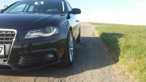

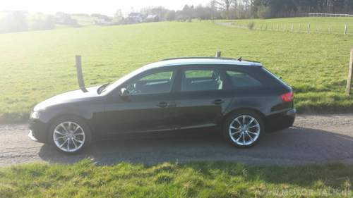

Seit ich jetzt die 18 Zöller (245/40 R18 - 5V-Speichen Felge vom Audi A5 mit ET29) montiert habe, habe ich ein extrem nervöses Fahrgefühl. Das Auto rennt jeder Spurrille und Unebenheit hinterher. Mit den Winterreifen kam mir das nicht so vor. Letztes Jahr empfand ich das auch nicht als so extrem.
Als Reifen fahre ich einen Pirelli Cinturato P7 Eco-Impact (oder so ähnlich). Mit dem Verschleiß und Grip bin ich absolut zufrieden. Optik ist für mich mit den 18 Zöllern auch optimal (siehe Bilder). Leider ist der Komfort unter aller Sau.
Da ich mittlerweile ca. 50.000km pro Jahr fahre, wäre mir der Komfort und der Verschleiß nochmal wichtiger.
Ich überlege ob es sich lohnt auf 17 Zoll Felgen umzurüsten. Ich hätte die Möglichkeit relativ günstig an orig. A4 10 Speichen-Stern-Felgen in 8.0x17" mit 245/45 R17 Reifen zu kommen...
Hier stellt sich jedoch die Frage, ob es überhaupt einen großen Komfortplus geben wird, da die Reifen breite ja gleich ist - und ob das Auto weiterhin so nervös fahren wird.

Die Felgen sind doch offiziell nicht für den A4 B8 gedacht. An den Fotos sieht man auch gut, dass die deutlich weiter rausschauen als die Originalen es tun. Die Spur ist mit den Felgen um fast 4 cm breiter.
Ich kann mir schon vorstellen, dass solche kleinen Änderungen bereits viel im Fahrverhalten ändern können. Dazu kommt natürlich die Breite der Reifen, die nicht sonderlich förderlich für Spurrillen ist. Wobei nicht zu vergessen ist, dass gewisse Reifenmodelle mehr oder weniger nervös zu fahren sind.
Die 245/45 R17 haben natürlich etwas mehr Gummi auf den Flanken als die 245/40 R18, somit würden die 17er wohl ein Ticken komfortabler laufen als die 18er.

Dass diese Felgen ursprünglich nicht mit dem A4 B8 ausgeliefert wurden, ist mir bekannt. Mir ging es damals nunmal rein um die Optik - das ist der einzige Grund für die Anschaffung gewesen.
Mittlerweile fahre ich deutlich mehr. Da überwiegen jetzt andere Aspekte (wie z.B. Komfort).
Dass die breitere Spur solche Auswirkungen haben könnte, hätte ich nie gedacht....
Aber ich werde vermutlich demnächst auf Standard 17 Zoll Felgen mit 225er Bereifung umsteigen.

Das kann ich nachvollziehen. Ich habe für meinen A4 auch noch einen Satz 5-Speichen 8,5x18 Zoll Felgen vom A5 liegen. Die daraus resultierende Spurverbreiterung von 24mm pro Rad empfand ich derart unkomfortabel, dass ich sie nicht mehr auf der Vorderachse nutze.

Aus den oben genannten Gründen würde ich dann trotzdem die ET39 nehmen. Dem Auto steht das gut und sie stehen nur 8mm weiter raus. Zum Vergleich die A5 Felge in 8,5x18 ET29, da sind es immerhin schon 24,35mm.

Ich habe nun auf 7,5x17 Zoll mit 225/50R17 umgerüstet und bin vieder rundum zufrieden..
Die Optik ist nicht der Knaller, da die Audi Felge nunmal eben eine ET von 45 hat... Aber sooo schlecht ists dann auch wieder nicht. Laufruhe, Federungskomfort und Spurtreue sind nun wieder so, wie ich es mir vorstelle.
Da sieht man mal wie viel die 2cm breiteren Reifen und die niedrigere ET ausmachen können.
