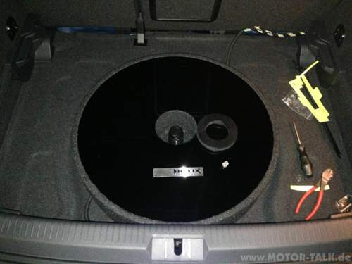

Ich habe nun auch das P&P Soundsystem in meinen Golf R eingebaut. Passt soweit alles!
ABER ein paar Fragen hab ich noch:
1. Wie sieht die Befestigungsschraube aus? Die war wohl nicht dabei.
2. Es sind ein paar Teile übrig geblieben, siehe Fotos. Wofür ist dieses runde Teil? Und der Stecker der bei Remote passt? Und die 2 schwarz/gelben Kabel sind übrig geblieben.
3. Rauscht es leise, wenn man die Tür öffnet und Radio noch aus ist bzw. auch wenn man ganz leise dreht. Das find ich nicht grad toll. Oder ist es möglich, daß ich etwas falsch angeschlossen habe und daher das Rauschen kommt? Oder würde es bei falschen Anschlüssen gar nicht funktionieren?
Fotos hänge ich an:
Img-4211
Img-4212
Img-4210
Die Befestigungsschraube übernimmst du vom Ersatzrad!
Und den Plaste Ring legst du von oben in das Loch im Gehäuse und drehst
dann die Schraube drauf! (Eigentlich ist es eine Mutter)
Den Stecker steckte ^^ genau dahin wo er passt🙂
An der Stelle wird auch mit dem Dongel die passende Software aufgespielt!
Bei mir rauscht nix und der richtige Klang kommt erst mit der richtigen Software!
Klinkt komisch ist aber so...

Hi, danke für deine ausführliche Antwort!
Aber warum steckt man diesen Stecker da rein? Da ist ja nur ein gebogener Draht am anderen Ende. Der geht ja nirgendwo hin.
Den Dongle hab ich hier und auch schon aufgespielt. Version 57 für Golf 4 Türer. Richtig?
Ja 57 ist richtig!
Der Stecker kommt raus !! Sorry hab nochmal
nachgelesen! Der kommt nur beim Polo rein!
Ok, danke!
Ich werd den Dongle nochmal anschließen und nochmal 57 auswählen...vielleicht hat er das beim ersten Mal nicht richtig angenommen.
Original geschrieben von HGP-Testfahrer
Ja 57 ist richtig!
nein, der Stecker codiert von Links- auf Rechtslenker.
Und was kann das mit dem Rauschen sein?
