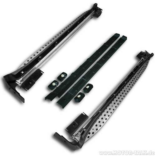

im Laufe der Zeit werden die seitlichen ALU-Trittbretter mit Gumminoppen recht blind bzw. matt. Hat jemand einen Tip für mich, wie man die wieder etwas "aufhübschen" kann?
Gruß QQML
Original geschrieben von ThomasV6TDI
Original geschrieben von ifex81
kann mir jemand sagen welche Noppen zu entfernen sind um das durchlöcherete Alublech zu entfernen?
Dreht man die Noppen heraus oder sind die bloss gesteckt?
Wenn mir jemand ein Bild mit markierten Noppen zukommen lässt wär ich sehr dankbar.
Viele Grüsse
Martin
Das würde mich auch interessieren, Vielleicht mach ich mich dienstag auch mal dran, will meine auch neu Polieren.
Schaut mal da kann man gut erkennen wo die befestigsungspunkte sind!
Trittbretter

...ich wäre mit chemischen Poliermitteln vorsichtig. Das Material ist farblos eloxiertes Alublech, eine quasi-keramische Beschichtung also. Flecken können nur da entstehen, wo z.B. die Eloxalschicht zu dünn war und dadurch mechanisch abgetragen wurde, auch zu kurzes Heißverdichten vor dem Eloxalbad sorgt auf dem Material für offene Poren und läßt dadurch Fremdstoffe eindringen, die dann wiederrum die Eloxalschicht unterwandern können. Die Teile sind schlichtweg schlecht verarbeitet.......und/oder die Zusätze in der Waschanlage sind einfach zu aggressiv.
Man kann den Metallbelag abnehmen, einiger der Noppen sind keine Solchen, sondern Abdeckkappen, unter denen Schrauben (oder Stöpsel) sitzen, die die Metallblenden halten. Wenn man die Metallblenden alleine auf dem Tisch liegen hat, würde ich zuerst versuchen, mit einem sanften und metallfreien Polierschwamm und etwas Neutralreiniger die Flecke auszupolieren, ging damals bei meinem sehr gut. Nach gründlicher Trocknung kann man eine dicke Schicht Hartwachs aufbringen, Dieses vorher gut warm machen (Fön), ebenso das Metallteil. Nach Trocknung den Überschuß abpolieren und wieder montieren, das sollte 2-3 Jahre halten. Das durch die Wärme dünnflüssige Hartwachs dringt tief in die ggf. offenen Poren des Metalls ein und füllt sie quasi auf.
Alternativ könnte man die demontierten Metallteile in eine Galvanik bringen und dort abbeizen/neu verdichten/eloxieren lassen, dann aber richtig dick eloxieren. Das hält dann garantiert ewig, und man könnte es sogar vor dem verdichten beliebig färben, wär doch mal ganz was besonderes. Kostet auch nicht die Welt.............
LG Nik

Gute Entscheidung, perfekter kann mans nicht machen! Die Noppen sind, mit Ausnahme der Befestigungsnüppies, Teil des Kunststoffkörpers darunter, mußt Du also nicht abmontieren. So wars zumindest bei meinem, das Alublech ist entsprechend "durchlöchert".
