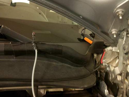

Habe an meinem 350cdi sich eine led nachgerüstet aber bisher noch keine Regeneration gehabt
na dann müsste ja bei dir in spätestens den nä ca. 600/800km was kommen/aufleuchten ... ? ;-)
/leuchtet die diode ggfls auch auf > wenn du die heckscheibenheizung selbst anschaltest? :-)
Die diode leichte wenn ich manuell einschalte.
Sie ist im Sichtbereich und ich kann sie nicht über sehen
Auch werde auch noch ein kabel ziehen von einer Glühkerze weil der wagen angeblich diese auch einschaltet wenn regeneriert wird.
Ich werde berichten wenn es Ergebnisse gibt

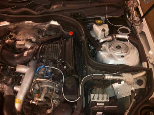

Habe heute mittag kurz mal provisorisch eine led für die Glühkerzen eingebaut.
Zusammen mit der Heckscheiben led hab ich bald eine richtige disco sofern sie denn auch funktioniert.....
Strom direkt von der Glühkerze abgenommen über eine 50mA Sicherung als Kurzschluss Schutz. Vorwiderstand 100ohm, da ja ca. 4V an der glühkerze anliegen sollen, ich habe aber nicht gemessen.
Die led dann an der gummilippe im Motorraum fixiert.
So werde ich das alles gut beobachten können, falls die Funktionen wirklich aktiv werden bei der regenation....
Auch werde berichten

Hatte heute auf der B29 Begrenzt bei 120km/h, gefahren bin ich etwas drüber, bemerkt, das meine eingebaute Kontrolleuchte für die Heckscheibenheizung anging, dann gleich wieder aus
Dann gleich meinen OBD Bluetooth Adapter aktiviert und Torque gestartet, der DPF hatte bereits 600 Grad.
Im Fahrbetzrieb ist mir dann aufgefallen, das immer beim gaswegnehmen die HSS und die Glühkerzen aktiviert wurden.
Wenn ich normal fuhr, waren sie nicht aktiv, nur Bergab bei Tempomat oder normalem Gaswegnehmen mit dem Fuß
HSS und GK wurden immer zeitgleich aktiviert.
Motor hat lauter gebrummt als sonst, Standgasdrehzahl konnte ich nicht testen.
Der DPF hatte maximal 670Grad, die Strecke war maximal 10km, in der regeneriert wurde, also recht kurz fand ich, danach ging er wieder auf ca. 300Grad zurück
Außentemperatur 7Grad und ordentlicher Regen, S212 EZ 12/2012, 350CDI 190kW
